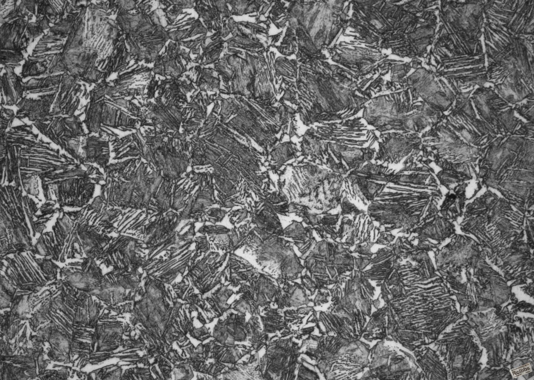

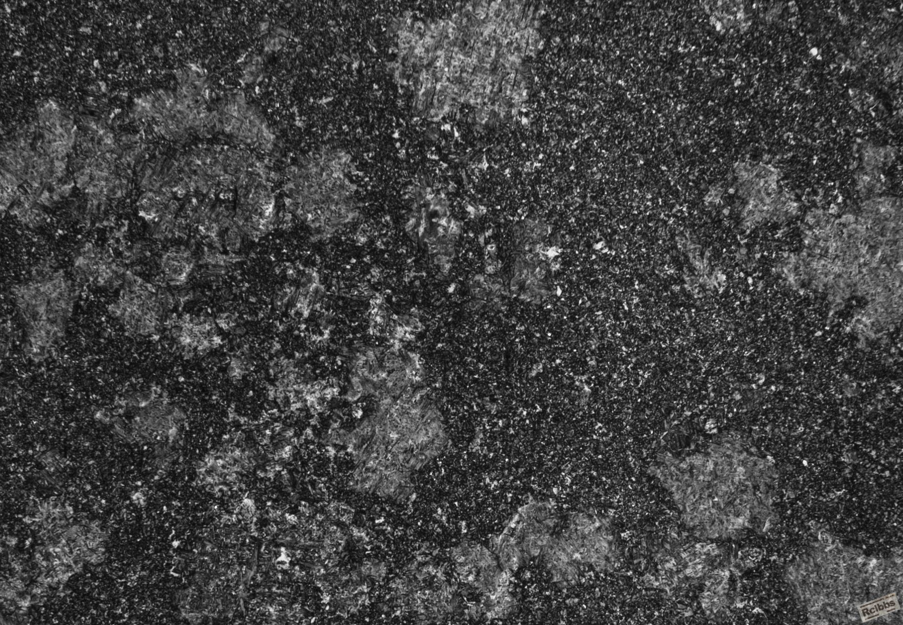

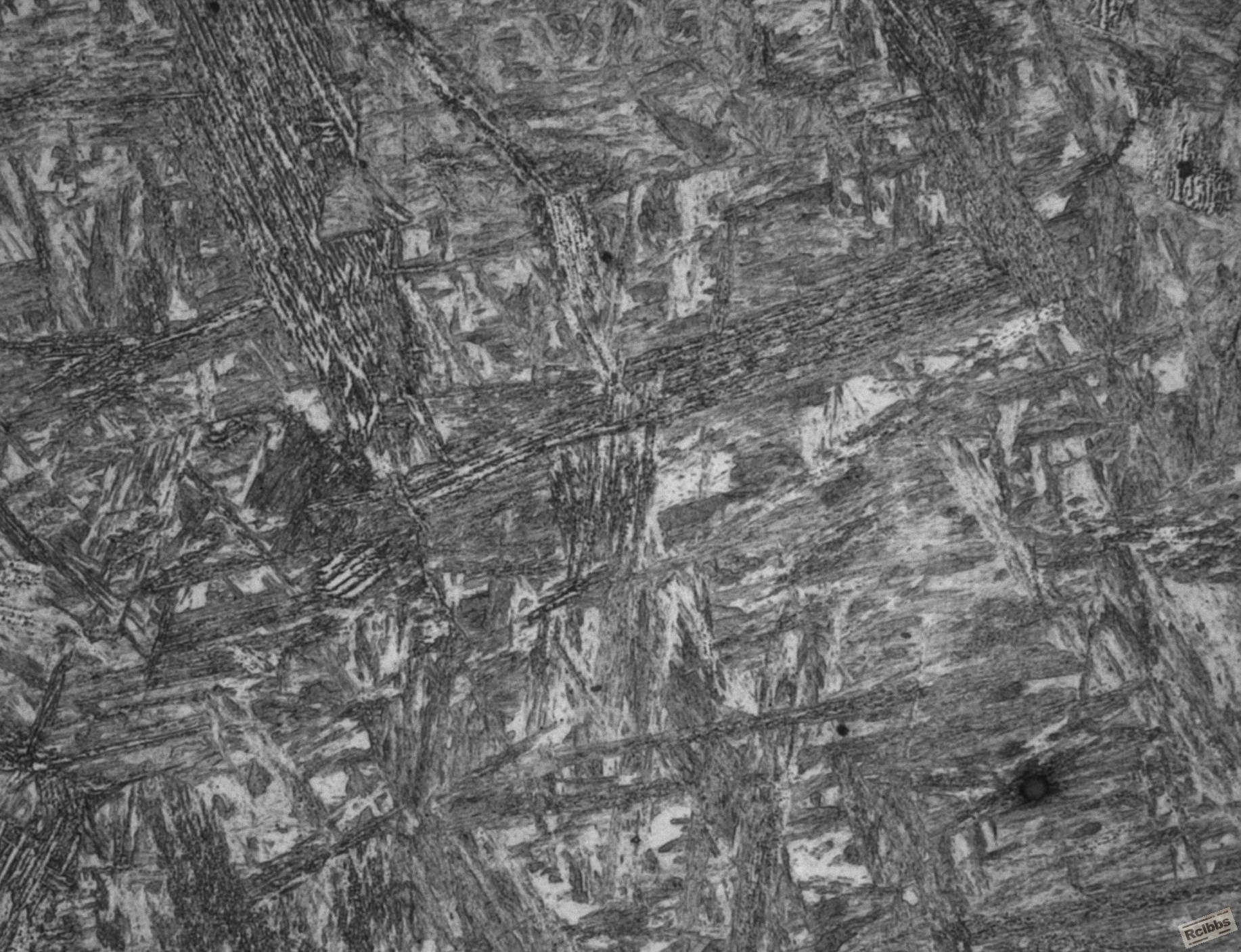

我单位现模拟20Cr直接淬火回火工艺,直径13mm 920/6h 170/2h
金相观察基体组织出现了晶粒异常长大,且淬火淬不透,边部心部都较多的铁素体及贝氏体,请问大家怎么消除这些混晶、淬不透现象及如何降低马氏体针级别。 本帖最后由 wangqinghua196 于 2009-9-27 14:12 编辑

请问是预冷后再淬火吗?
 楼主| 发表于 2009-9-27 14:08:38 | 显示全部楼层
是920保温6小时后直接油淬的。
发表于 2009-9-27 15:18:26 | 显示全部楼层
3# xds102
渗碳后直接淬火,一般都是冷至一定温度在淬火的
渗碳温度下直接淬火,可能芯部达到马氏体转变温度较慢,使得出现先共析铁素体。
个人意见,仅供参考
签到天数: 165 天
发表于 2011-9-8 15:46:26 | 显示全部楼层
请问渗碳前的状态如何,是正火、调质?是不是原始晶粒就比较粗大?采用920度渗碳晶粒可能本来就要大一些。
