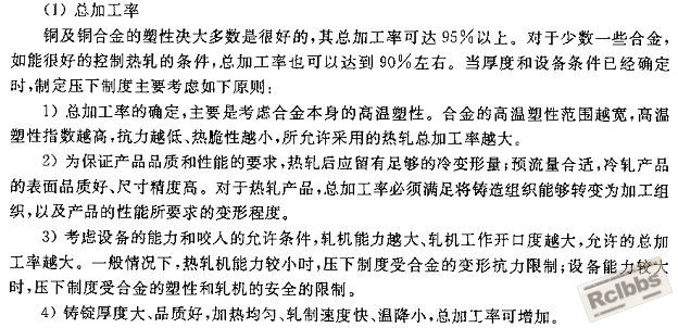

以铜为例,发给你个附件看看!

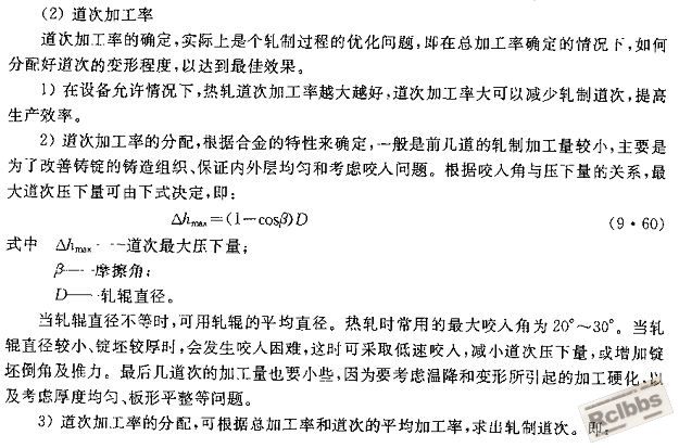

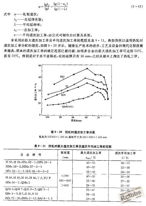

发表于 2009-10-11 16:42:19 | 显示全部楼层
道次平均加工率的范围给定以后,经必须考虑轧机本身的设备能力,根据设备能力选取,道次加工率越大越好,但这只是一般规律。其实上面我附的图片文字部分也都能说明这个问题。
比如表中给出H68黄铜的平均道次加工率为30-36%,最大道次加工率为40-50%,然后你要考虑目前待轧的板坯厚度是多少,按36%的道次加工率分配是否能轧动(最好先计算一下轧制力,如果难于计算可以先选小一些试验,逐渐增加直至设备轧制较为吃力时,可以确定这是该厚度时的最大道次加工率,当然最终选用必须比这个小很多,要综合考虑),如果可以的话,就以36%为一个基点,按小—大—小分配,比如20%,30%,36%,25%,20%(假如道次为5)。
    当然按附件的图9-29所示,坯料厚度较大时,道次加工率较小,当厚度减小时,道次加工率增加,当厚度小于40mm时,道次加工率又会降低,这些因素也应考虑。
