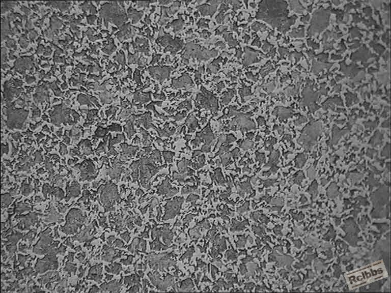

我是金相初学者,公司要做45钢产品的金相试验,要给出评级图,但我没有做过,一点经验也没有。请前辈们指点迷津。45#钢锻件正火状态。
这是我第一次做的金相图,参照钢质模锻件金相组织评级图及评定方法 GB/T 13320-91,我给它判了个7级,珠光体+明显的网状铁素体,混合晶粒,不知道正不正确?100倍

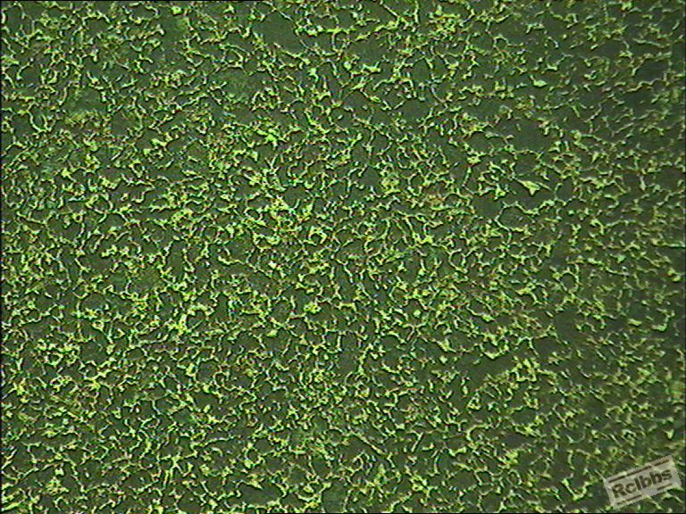

第二批试样,我给了一个2级。100倍

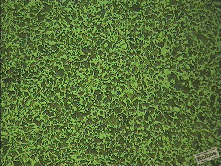

第三次,我不知道该给什么了,像是7级,但又不敢肯定,硬度为HBW200。最头疼了。100倍

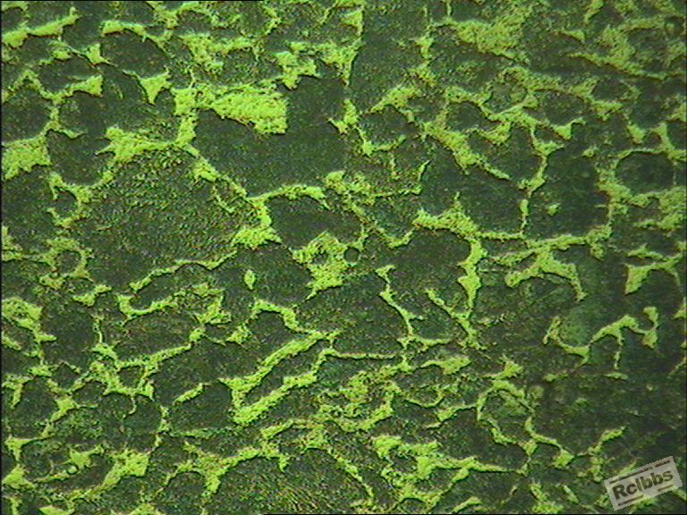

400倍的

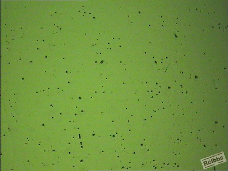

夹杂物评级我也不敢肯定,按照钢中非金属夹杂物含量的测定 标准评级图显微检验法 GB/T 10561-2005就给了个DS3e.检验指导书上要求硫化物夹杂评级小于等于3级和氧化物夹杂评级小于等于3级以及硫化物夹杂和氧化物夹杂总评级小于等于5.5级,该怎么看啊?100倍

发表于 2009-9-27 21:12:23 | 显示全部楼层
最后那张不象非金属夹杂物,可能是制样缺陷。
夹杂物评级应取纵向样。
签到天数: 809 天
发表于 2009-9-28 07:08:39 | 显示全部楼层
最后一张是把抛光粉抛来镶到试样的表面上了,要重新磨光再抛。

发表于 2009-9-28 09:35:29 | 显示全部楼层
杂能评7级呢!当心正火的找你拼命。晶粒很细,组织还是可以的。

发表于 2012-2-7 13:31:04 | 显示全部楼层
评7级什么概念,最差也有4级,把标准好好消化.做夹杂物制样是很头疼的,要耐心
