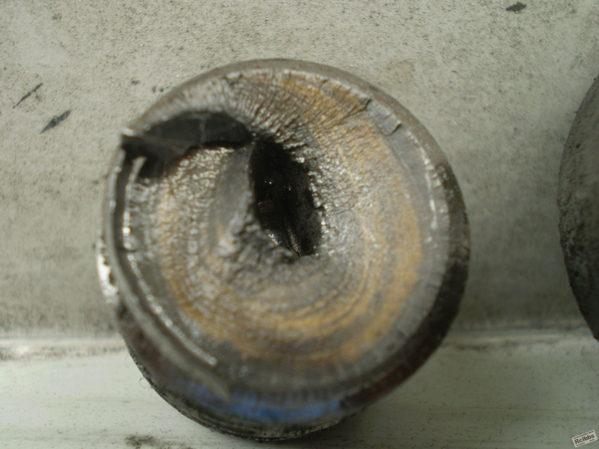

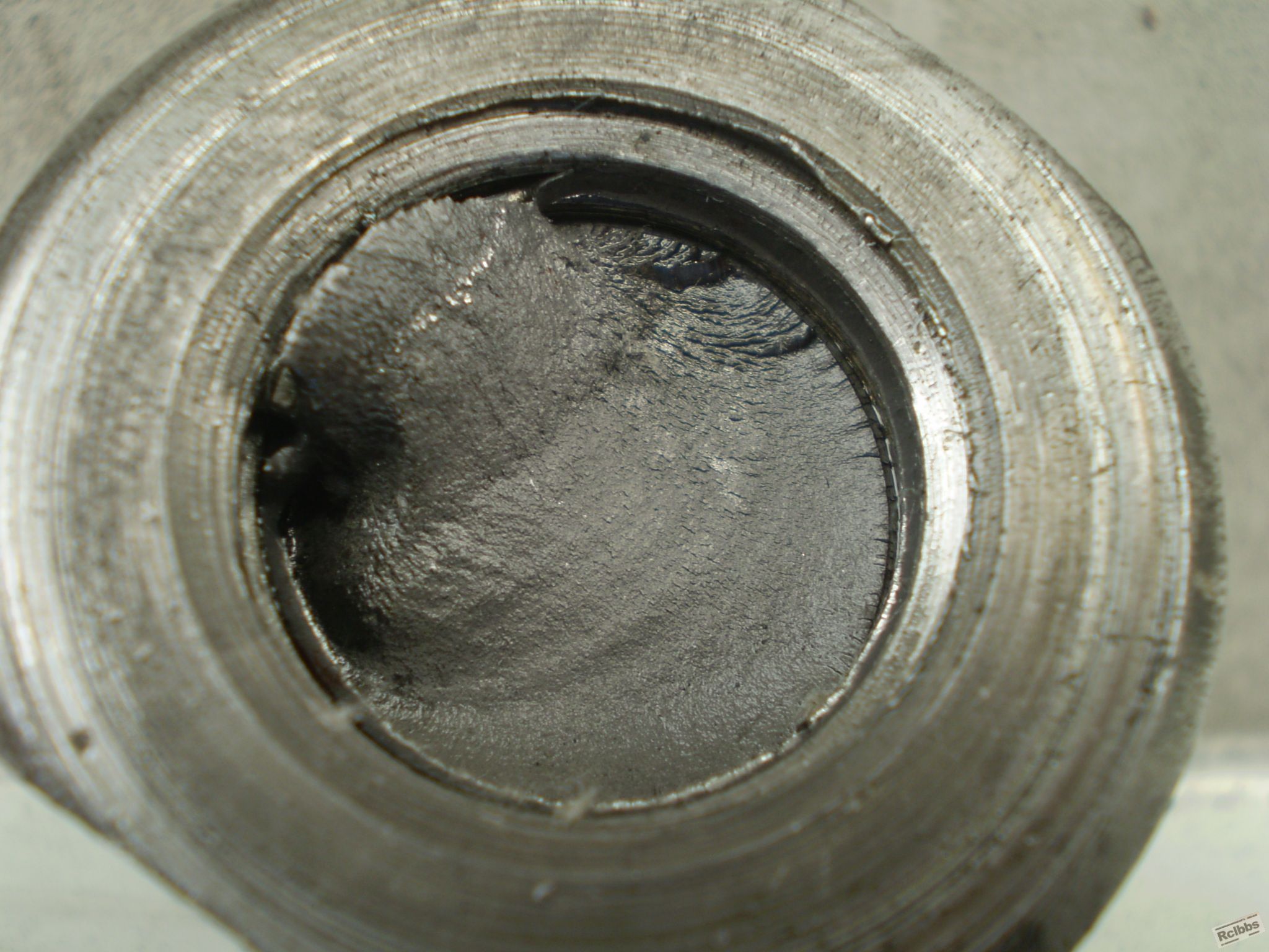

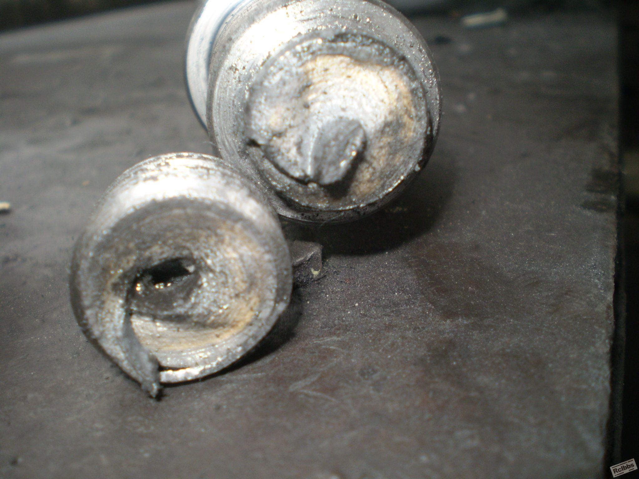

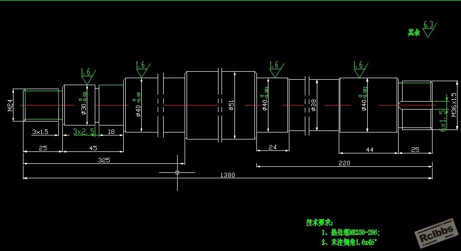

活塞杆的材料为40Cr,热处理要求HB256-286,具体热处理工艺未知,活塞用螺母固定,在轴向所承受液压力力将近20MPa,断裂部位在最末1-2道螺纹处。
目前已经断了两根了,周期将近半年,整个活塞杆长约1.3m。
其中一个断面,断裂的螺纹部分仍在螺母中
另外一个断面
附活塞杆的结构图
因为相机较差以及本人摄影水平有限,而且现有条件无法做金相图,希望大虾们体谅。 本帖最后由 yangyiwei68 于 2009-9-28 16:50 编辑

从断口上看,是疲劳断。
发表于 2009-9-28 07:01:18 | 显示全部楼层
很肯定是疲劳断裂,疲劳源就在螺纹谷底。 本帖最后由 sanmu 于 2009-9-29 20:45 编辑

首先你的断口拍的很不清楚~~
相机选择近景拍摄,正面,你发的图片都没法看的,
还有就是详细介绍下失效的背景及状态,当然包括材料,热处理以及使用等相关
 楼主| 发表于 2009-9-28 11:03:54 | 显示全部楼层

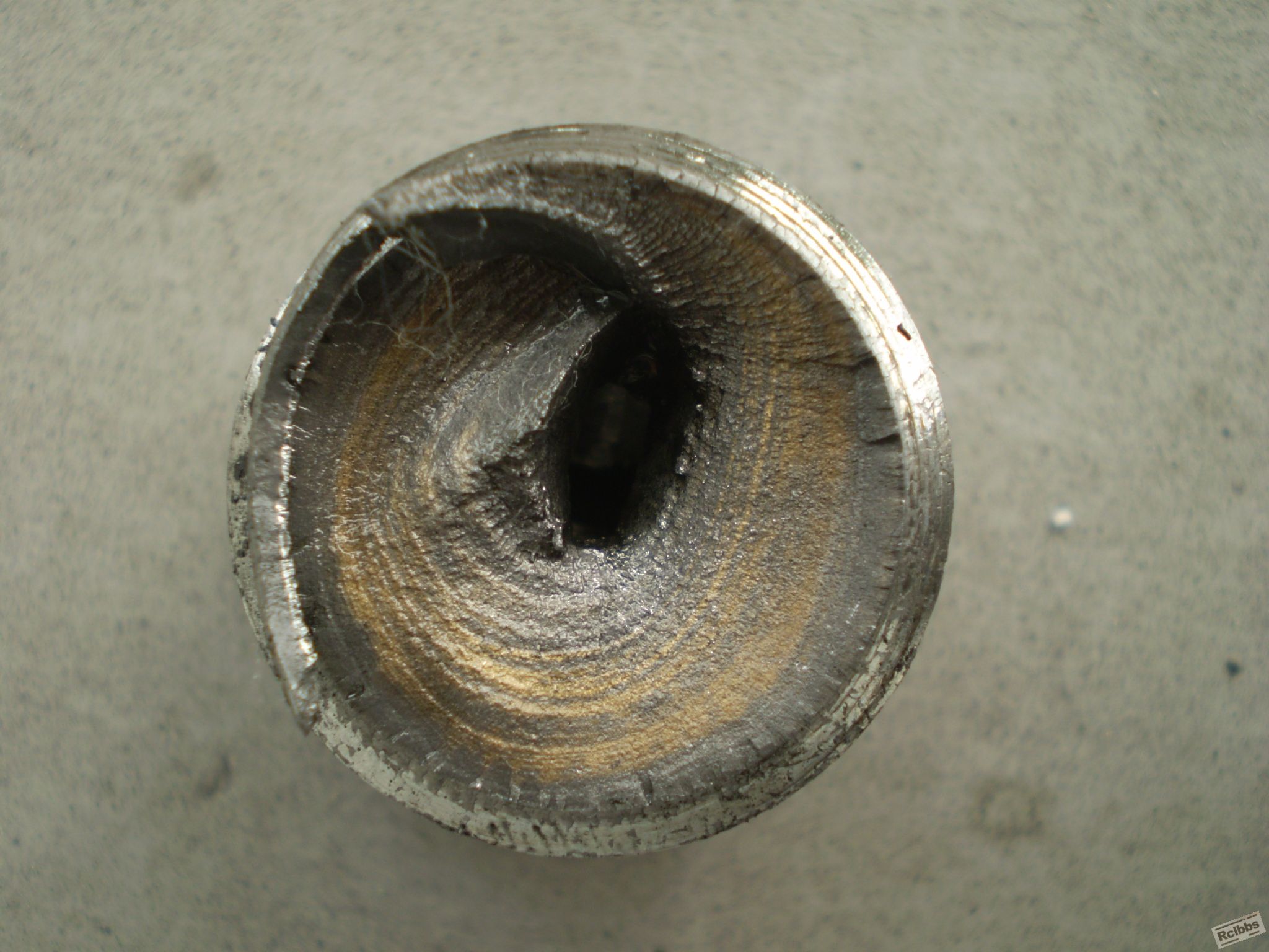

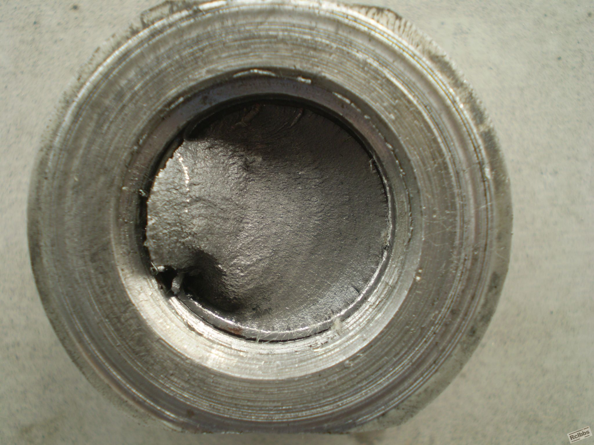

重新拍了一下
 楼主| 发表于 2009-9-28 16:52:20 | 显示全部楼层
确实是疲劳断裂,而且有个原因是因为瞬时所受轴向力过大
发表于 2009-9-28 17:36:00 | 显示全部楼层
图3,4有缩孔材料有缺陷。根据图片片看,为疲劳断口。失效形式为剪切断裂。对于设计应避开工件的,剪切应力集中区。如无法避开则改进螺纹形状,分散剪切力。可能此轴没经过锻造。

11# renbenfg
从图上可以看出,此处的缩孔实际上是被拉出了一截而成,不应该是材料缺陷吧?
而且拉出的那一截的顶面是预留的中心孔底部

建议:
(1)入厂原材料进行理化检测;
(2)适当提高硬度,螺纹实施滚压强化。
发表于 2009-9-29 08:52:24 | 显示全部楼层
前一个需要做材料分析:成分、硬度、金相。在螺纹处断裂同时与应力集中有关。
后几张图片看裂纹扩展路径清晰,主要是中心有缺陷,应该是锻造形成的》

发表于 2009-9-29 14:48:02 | 显示全部楼层
11# renbenfg
yangyiwei68 发表于 2009-9-28 18:11
宏观上是你说的这样,但有这样的断裂形态出现还是微观缺陷问题,是的,是疲劳断裂,你没有说工艺过程,又没金相分析和电镜扫描,大家也只能说到这种程度,还要微观分析才能下最终的结论!

16# yangyiwei68
活塞杆是没有经过锻造?直接用轧材下料机加工的?
签到天数: 674 天
发表于 2009-9-29 18:55:04 | 显示全部楼层
我看是疲劳裂纹.螺纹是车的还是滚压的.最好是滚压的.对螺纹表面进行抛光处理,可以的话进行高频淬火,再回火,提高表面压应力.
