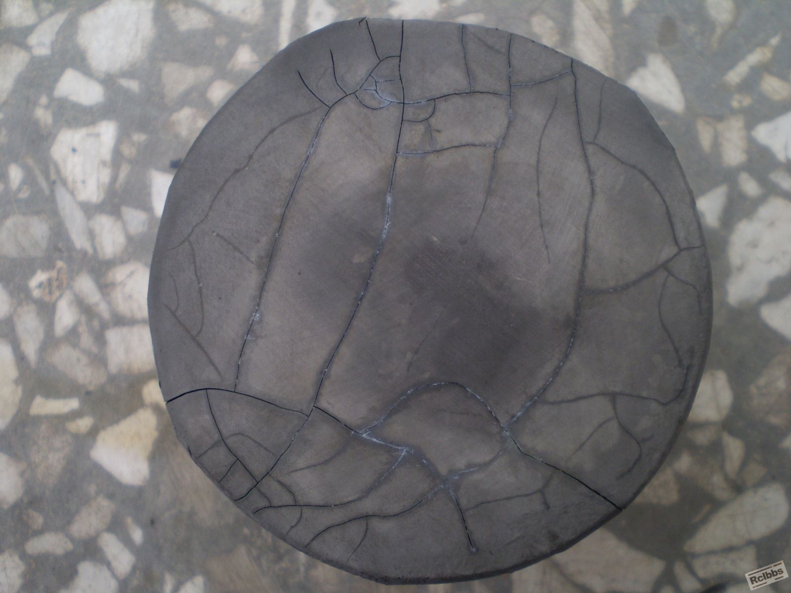

发表于 2009-9-30 20:21:50 | 显示全部楼层
我做的Cr12MoV的低倍照片,原材料经锻造、等温退火后机械加工,1020空冷淬火、200低温回火4小时,出现批量开裂,做了15件低倍试样,12件开裂(未淬火)这是一件,等会用魔术手改小再发几张。
发表于 2009-10-8 20:21:02 | 显示全部楼层
原材料做低倍组织检测,合格后再做金相,碳化物一定要达到级别,我们用JB/T 7713-95(GB/T7713-95?)判定级别。一般来说必须要经过锻造,球化退火,金相检测合格后进行机械加工后热处理。上面的照片是经过不合格锻造后造成的,产品热处理后成批出现废品,废品照片丢了,要不发给大家看。后来换了一家,低倍大多合格,但金相不合格,网状碳化物超标,细小网,是锻造后冷却不合格造成的,碳化物颗粒及均匀度均不合格,是锻造不合格造成的,照片没做,大家也看不上了。节后争取做一些发上来。
