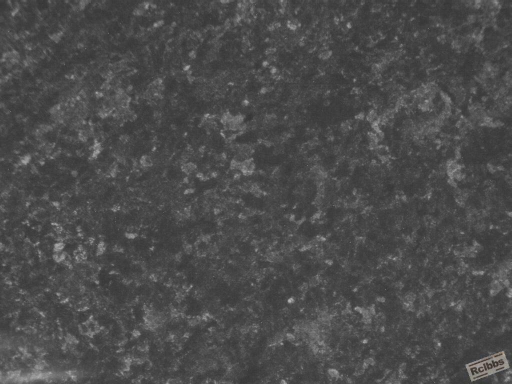

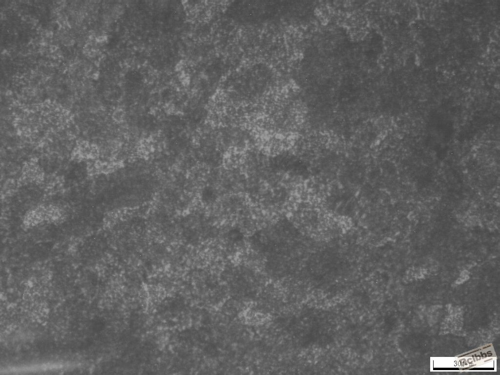

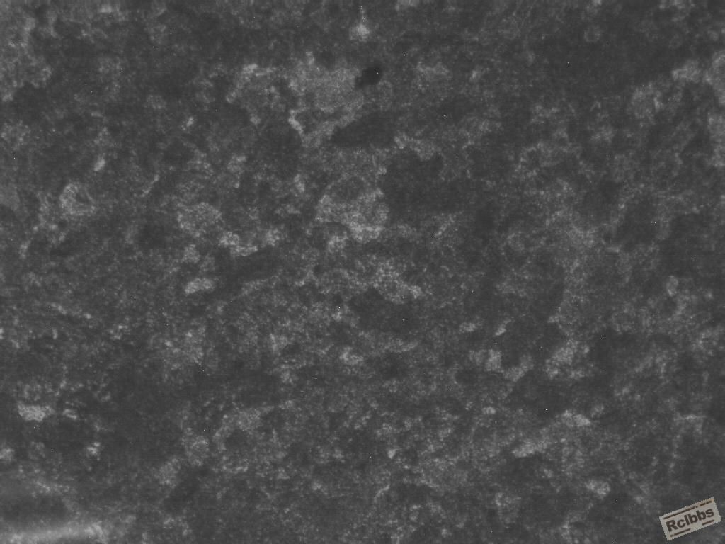

材料50CrV4, 冷轧态。图片分别为100X 200X 500X 打了下显微硬度 在195HV0.3左右。

1# shaolin
图片质量色彩变淡些!
签到天数: 72 天
发表于 2009-9-29 16:33:13 | 显示全部楼层
形态上有点像回火马氏体,但是不知道硬度能否解释的通。
照片应该拍的更好些。
发表于 2009-9-29 17:01:34 | 显示全部楼层
图片还算清楚  珠光体
签到天数: 35 天
发表于 2009-9-29 17:36:49 | 显示全部楼层
冷轧的组织很细腻的珠光体,
可以在放大些倍数看看
签到天数: 941 天
发表于 2009-9-29 21:12:48 | 显示全部楼层
是退火+冷轧吧!望楼主明示。
签到天数: 133 天
发表于 2009-9-29 22:49:25 | 显示全部楼层
我看 黑色的像屈氏体,灰色的像马氏体
发表于 2009-9-29 23:52:04 | 显示全部楼层
弹簧钢,这个应该是珠光体,但是不均匀有一些渗碳体。
发表于 2009-9-29 23:56:16 | 显示全部楼层
还算可以的珠光体+少量的马氏体
发表于 2010-5-19 10:14:43 | 显示全部楼层
重新腐蚀下,淡点
