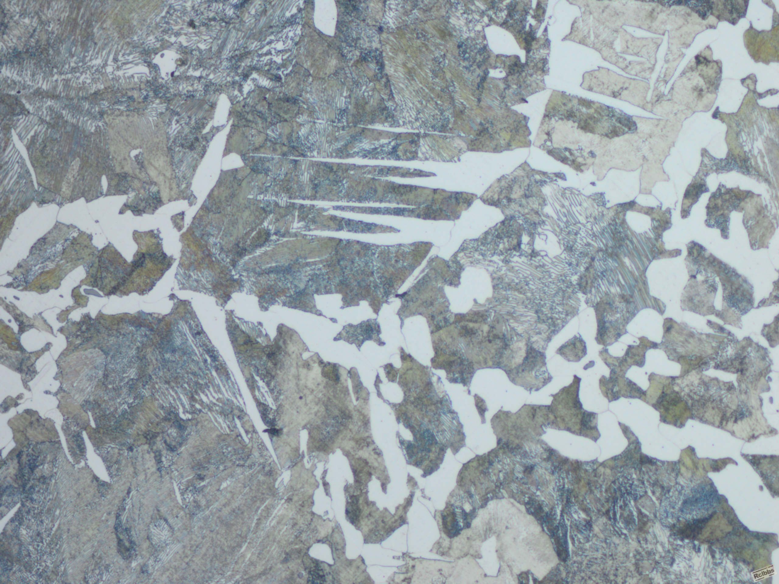

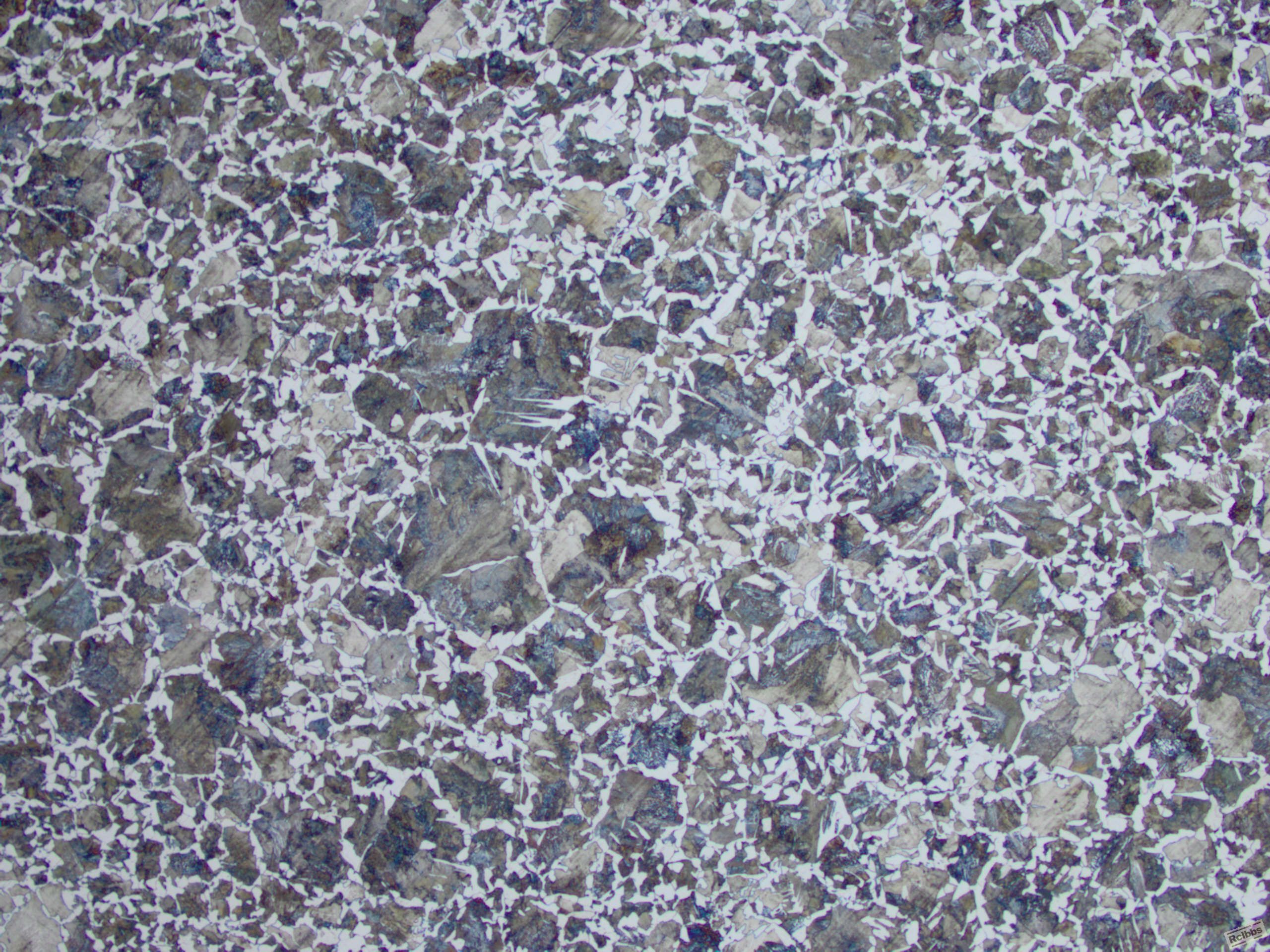

麻烦各位给晶粒度评个级~
100X心部组织
100X
100X
500X心部组织
500X
500X

过热.................................

晶粒度可以评为5级
发表于 2009-10-10 02:26:48 | 显示全部楼层
看上去有点魏氏组织呀,F也是网状的。

组织:混晶,网状,魏氏体。把钢材做成这种组织也真不容易。
现在还找不到退火差到这样程度的标准。 本帖最后由 renbenfg 于 2009-10-10 08:42 编辑
发表于 2009-10-10 22:00:55 | 显示全部楼层
很像魏氏组织,调整冷速和加热温度

是魏氏体组织,形成铁素体都以伸向原奥氏体区了!
发表于 2009-10-10 22:31:12 | 显示全部楼层
过热组织,铁素体呈网状分布,楼主工艺能给透漏一下吗?45#钢一般不用完全退火。

个人意见是该产品过热组织,铁素体呈网状分布,不知道楼主退火工艺是怎样的,能说明最好了,信息详细好判断

这个退火太夸张了,温度太高了
发表于 2009-10-11 09:54:36 | 显示全部楼层
有混晶现象,存在魏氏组织。其来源是否出自退火工序?由楼主自己调查实际工艺。也可能源于原材料轧制或锻造过程,应当采用正火方法改善。理由是:材料在冷却阶段正火比退火获得较大过冷度,新相形核率高、得到晶粒数目越多晶粒尺寸越细,这样粗晶及魏氏组织不复存在了。当然正火冷却速度也需要控制,冷太快的话进入贝氏体转变区就会达不到目的失去正火作用。

有混晶现象,存在魏氏组织。其来源是否出自退火工序?由楼主自己调查实际工艺。也可能源于原材料轧制或锻造过程,应当采用正火方法改善。理由是:材料在冷却阶段正火比退火获得较大过冷度,新相形核率高、得到晶粒数 ...
ZX771 发表于 2009-10-11 09:54
是客户提供的材料来调质,这样的组织对热处理后有什么影响?(880°C加热,保温1.5小时,淬火油温60°C,600°C回火。装炉量1000Kg分七层竖立插装)

过热组织,温度与冷却速度需要调整
发表于 2009-11-3 08:23:42 | 显示全部楼层
调质只能稍有改善,零件韧性差

有点奇怪啊,退火状态怎么会出现W组织,W的形成机理:A在高温时以较快的速度冷却时,A中的F或渗碳体沿A晶界向晶内生长,呈针状析集;此工件明显有混晶现象,最大晶粒约4级,其它约6级,组织:片状P+网状F,楼主应该了解一下具体工艺流程,怎么看都像是正火啊,个人意见!!
