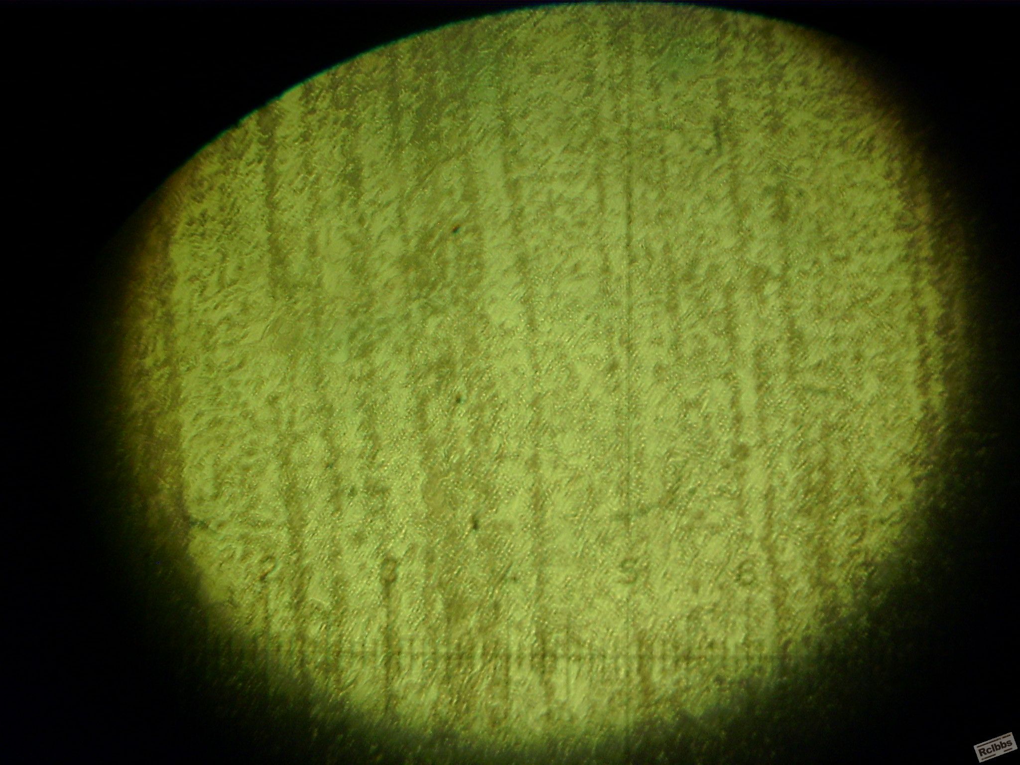

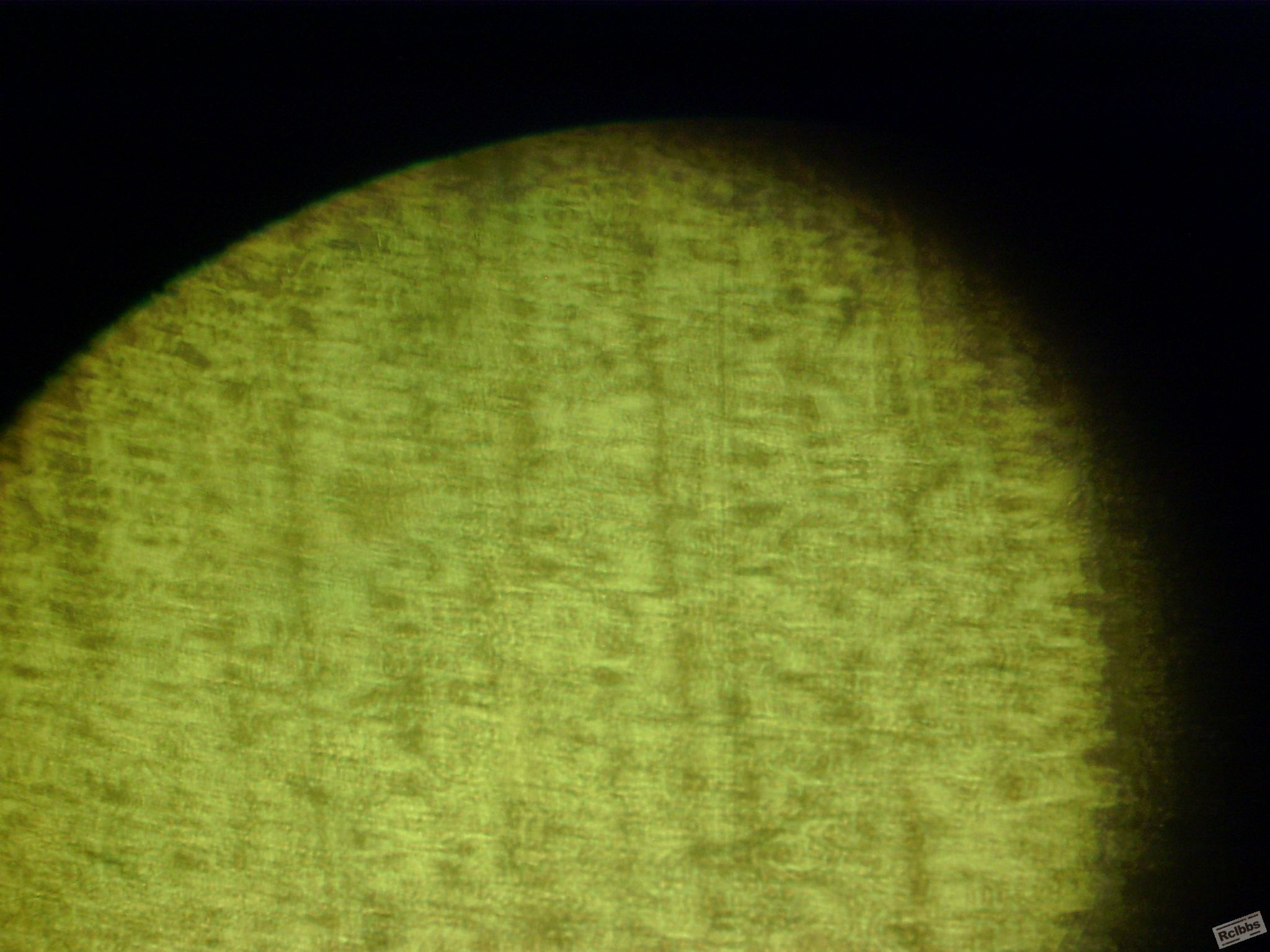

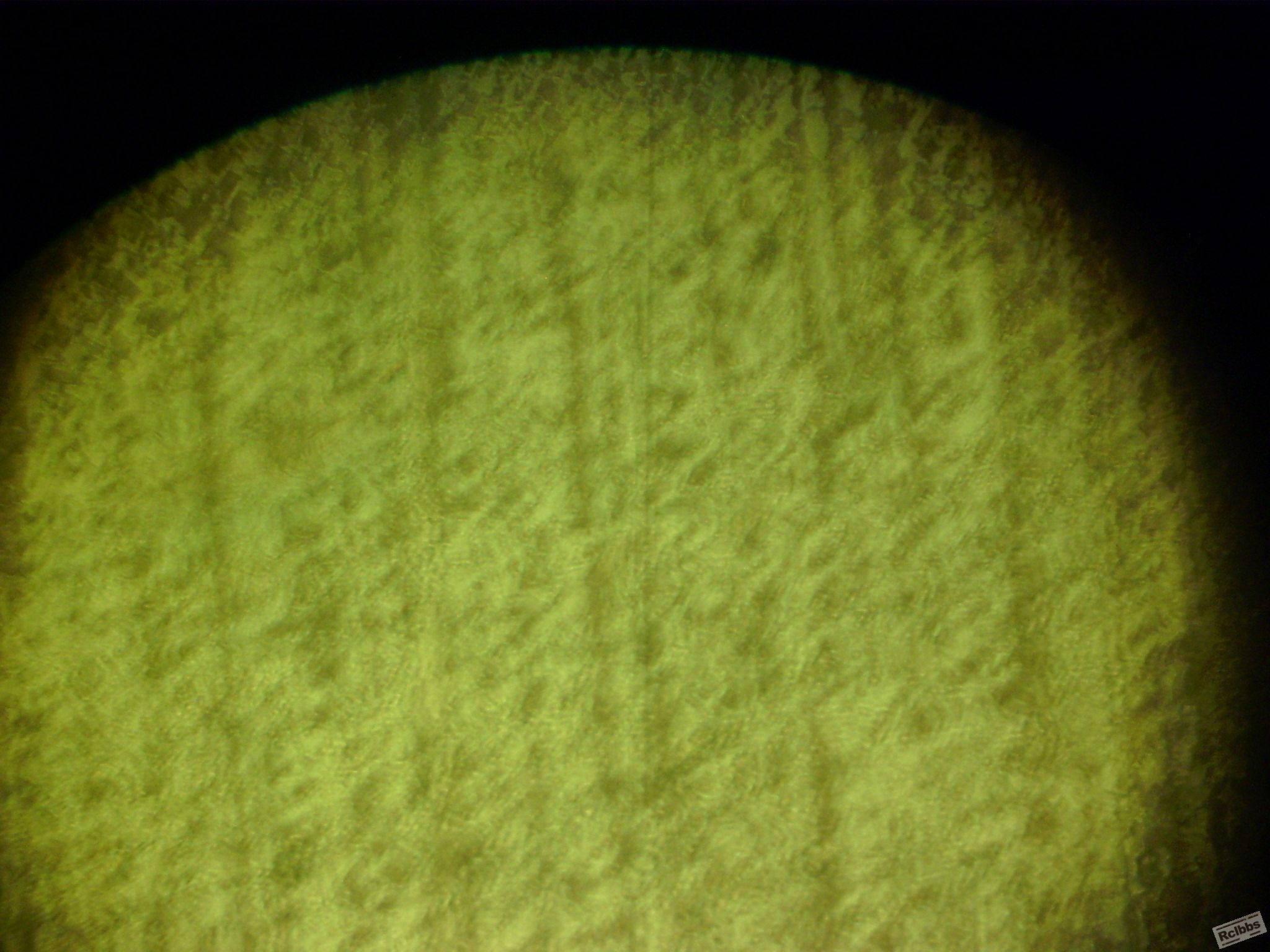

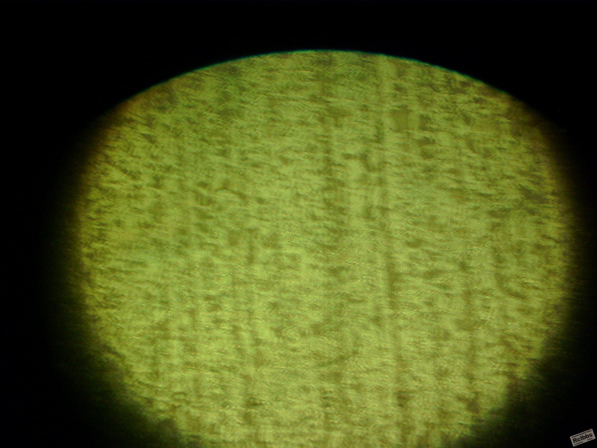

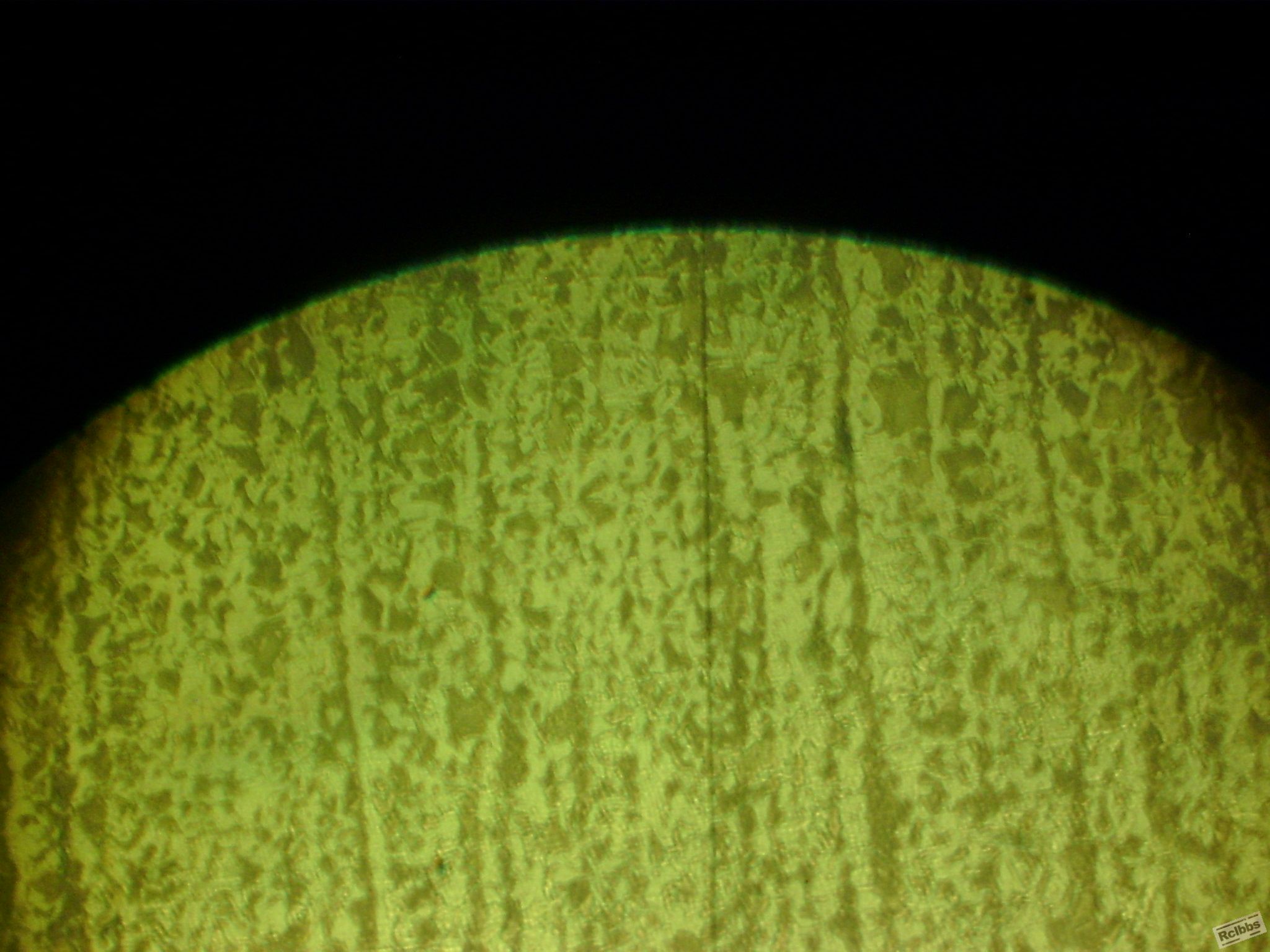

无法确认到底能够评几级,各位大哥给帮忙看看,技术水平有限,照片不是太好,以下是三块式样的照片,008、009是一块,007、006是一块,005是一块,

楼主所用倍数不是100倍吧?
签到天数: 49 天
发表于 2009-9-30 15:59:21 | 显示全部楼层
楼主的照片并不是摄像头拍摄的吧,好像是从目镜口拍摄的,不清楚。
 楼主| 发表于 2009-9-30 17:58:05 | 显示全部楼层
是的,最老式的显微镜,据说是牛顿一或者二,只能用数码相机从目镜里拍了,焦距也不好对,视野难调,电池没电,匆匆忙忙的拍了下来,又想干好活又没好的设备,真的好难做啊
签到天数: 36 天
发表于 2009-9-30 18:56:50 | 显示全部楼层
我评就评三级,见笑了
发表于 2009-9-30 19:34:30 | 显示全部楼层
看都看不清楚如何评级
签到天数: 1384 天
发表于 2009-9-30 20:39:21 | 显示全部楼层
不敢妄下结论。实在看不清。要保证质量,就要有把质量关的设备啊。
发表于 2009-9-30 22:03:42 | 显示全部楼层
带状有点严重,但图片不是很清楚
发表于 2009-9-30 22:52:26 | 显示全部楼层
楼主真是想的出来,这样的图片也拿出来!
 楼主| 发表于 2009-10-1 00:20:35 | 显示全部楼层
产品热后变形严重,而且没有规律,检验员给判定2级,于标准图谱对照,接近三级,只好出此下策让各位给确认了,条件有限啊
签到天数: 186 天
发表于 2009-10-1 00:31:09 | 显示全部楼层
应该是3级,但是照片不清楚,仅供参考

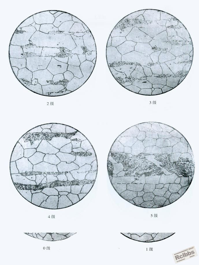

发表于 2009-10-8 18:48:19 | 显示全部楼层

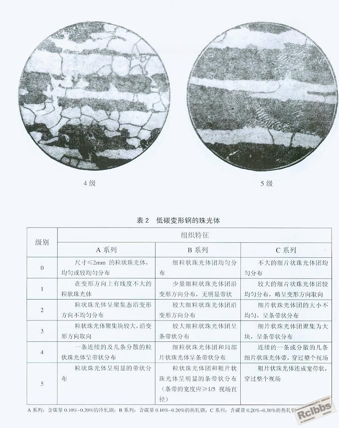

看一下这个可以用得上么
发表于 2009-10-9 22:46:54 | 显示全部楼层
肯定是100倍的,这么不清楚。晶粒度应该是2级的
发表于 2009-10-10 14:01:05 | 显示全部楼层
带状组织应该是4级
发表于 2009-10-11 15:20:54 | 显示全部楼层
个人意见:初步看是有比较重的带状组织的,可品3级,但是图片还是不清楚,
发表于 2009-10-12 15:49:49 | 显示全部楼层
带状好像挺严重,三级以上吧
发表于 2009-10-12 17:51:41 | 显示全部楼层
带状组织是比较严重,惯穿了视场,应该是4级.
发表于 2009-10-16 19:13:45 | 显示全部楼层
是看不太清楚,不过我觉得3级左右
