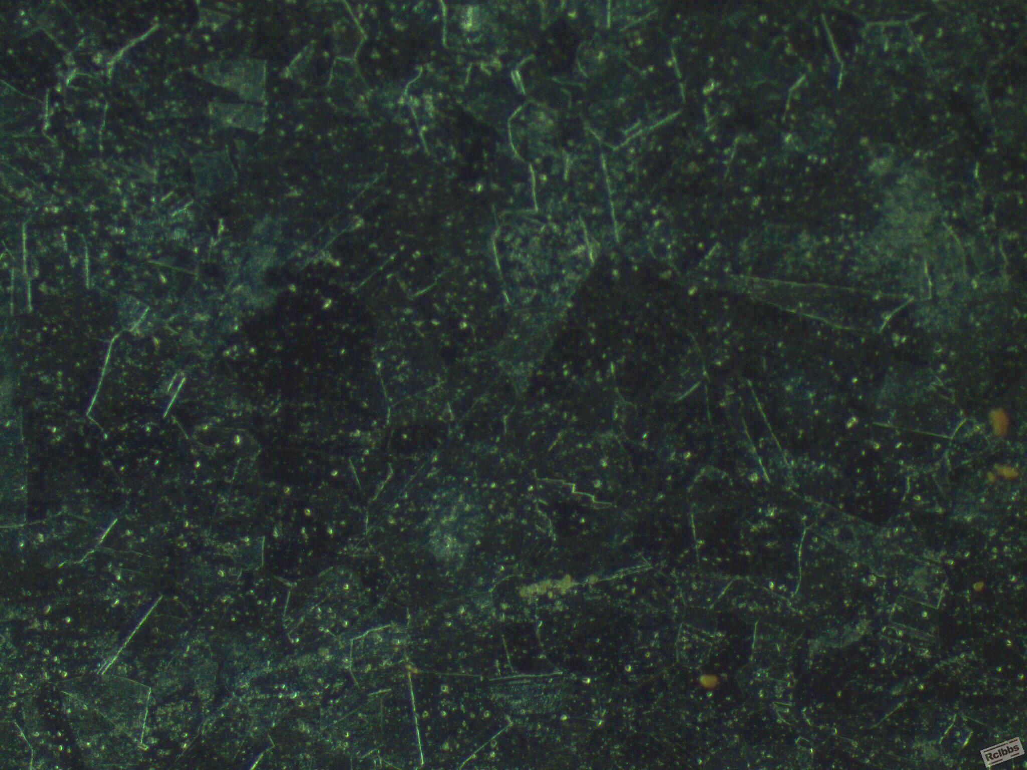

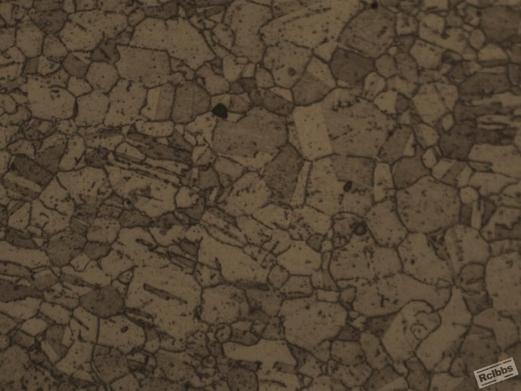

材料304不锈钢
王水腐蚀
请各位分析一下组织 放大200倍
客户用我们的材料做空调零件,他们反应有漏气
我估计应该是有气孔,夹杂物之类吧
金相组织上会有这么样的特点呢
请教高手

应在漏气的地方取样。

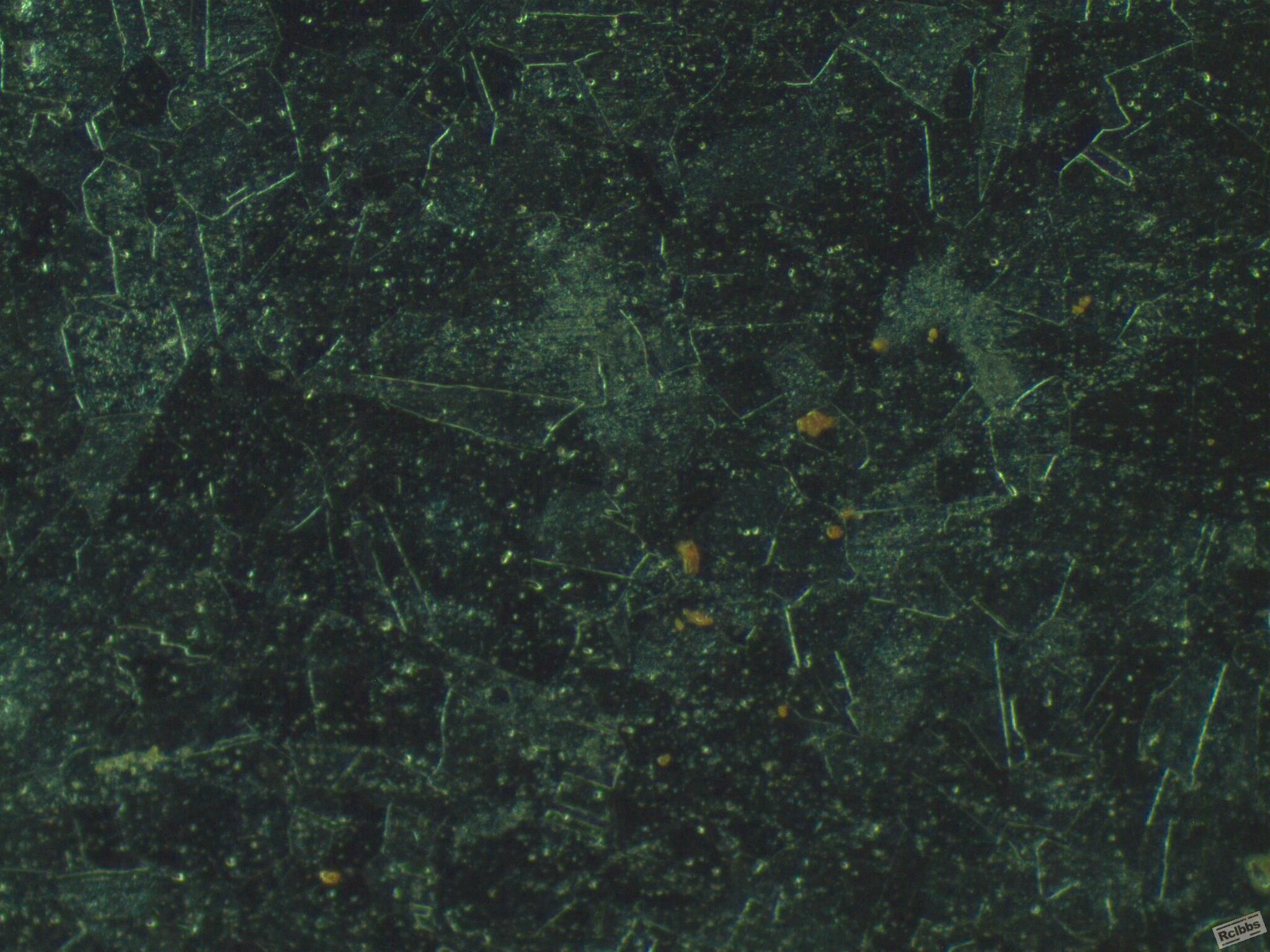

那个黄色的点是氮化物夹杂吗
发表于 2009-10-9 17:07:20 | 显示全部楼层
黄色的点应该是氮化钛
发表于 2009-10-10 14:10:58 | 显示全部楼层

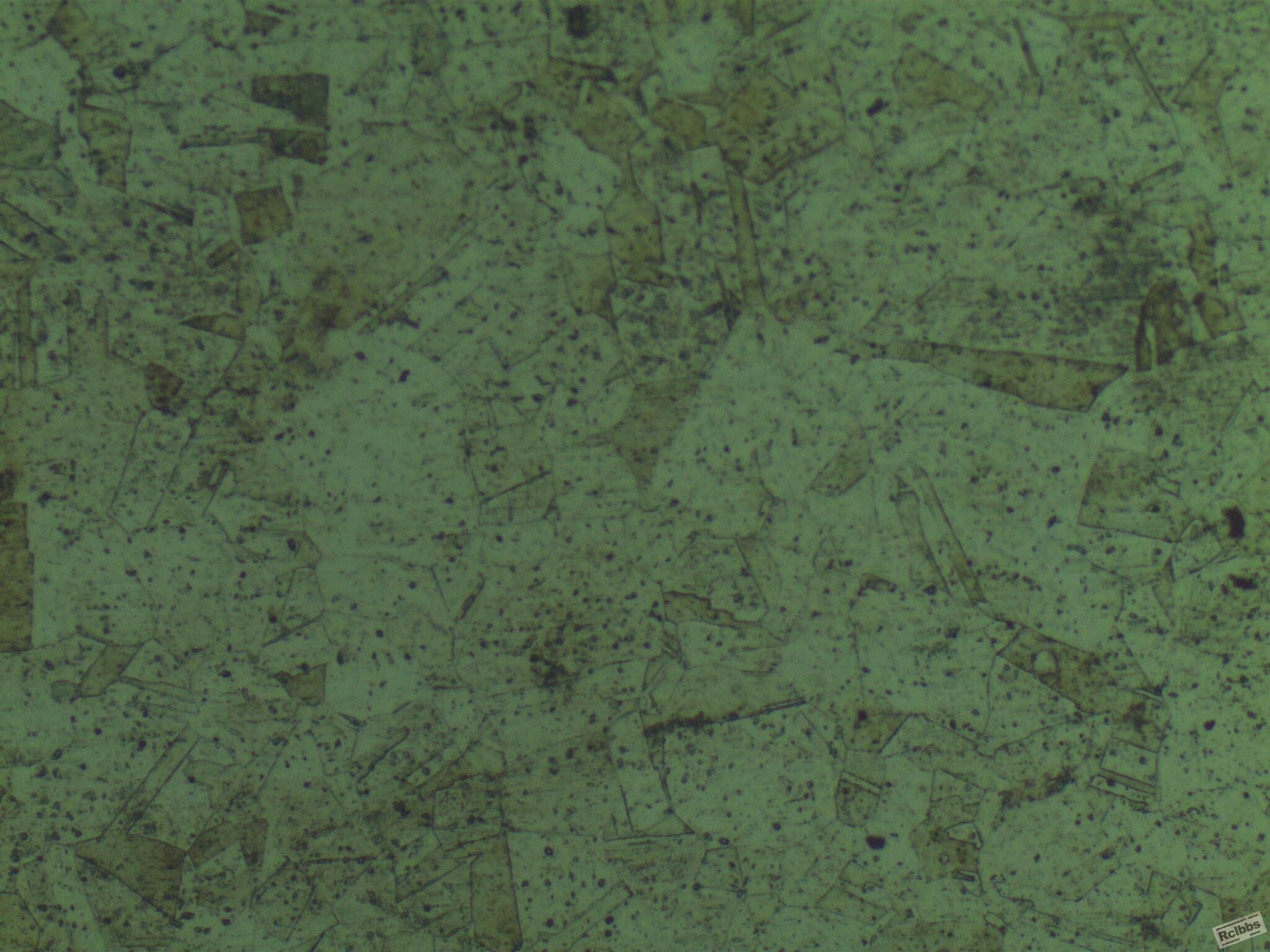

我觉得制样不是很好,我做过的,奥氏体在图片上看,经王水腐蚀以后,是很清楚的,这几张不行的。
发表于 2009-10-10 14:49:25 | 显示全部楼层
奥氏体不锈钢不至于破成这样子的呀, 还漏气!就是存在夹杂物也不至于漏气,我想大概是密封的原因
发表于 2009-10-10 16:41:39 | 显示全部楼层
這組織是奧氏體, 有少量氮化物夾雜,  細少點狀也許是孔洞, 但也可能是製樣的假象.
漏气不一定就是材料的原因, 比如密封不好也可能會出現漏氣
luckiver 发表于 2009-10-9 14:48
赞成,
组织没问题,让客户把漏气的产品给你们分析,不可一概而论.

是有夹杂物的,还有样品个人觉得不是很清楚,有点模糊状,也许没有制作好原因吧
是怎样的漏气,请厂家详细说明一下,个人觉得也许没有安装封闭好引起的,还有把图片再放大500倍看看是怎样形态,
 楼主| 发表于 2009-10-12 08:11:08 | 显示全部楼层
再贴一张500倍的

金相上一块块深色区域是什么啊
难道是孪晶吗

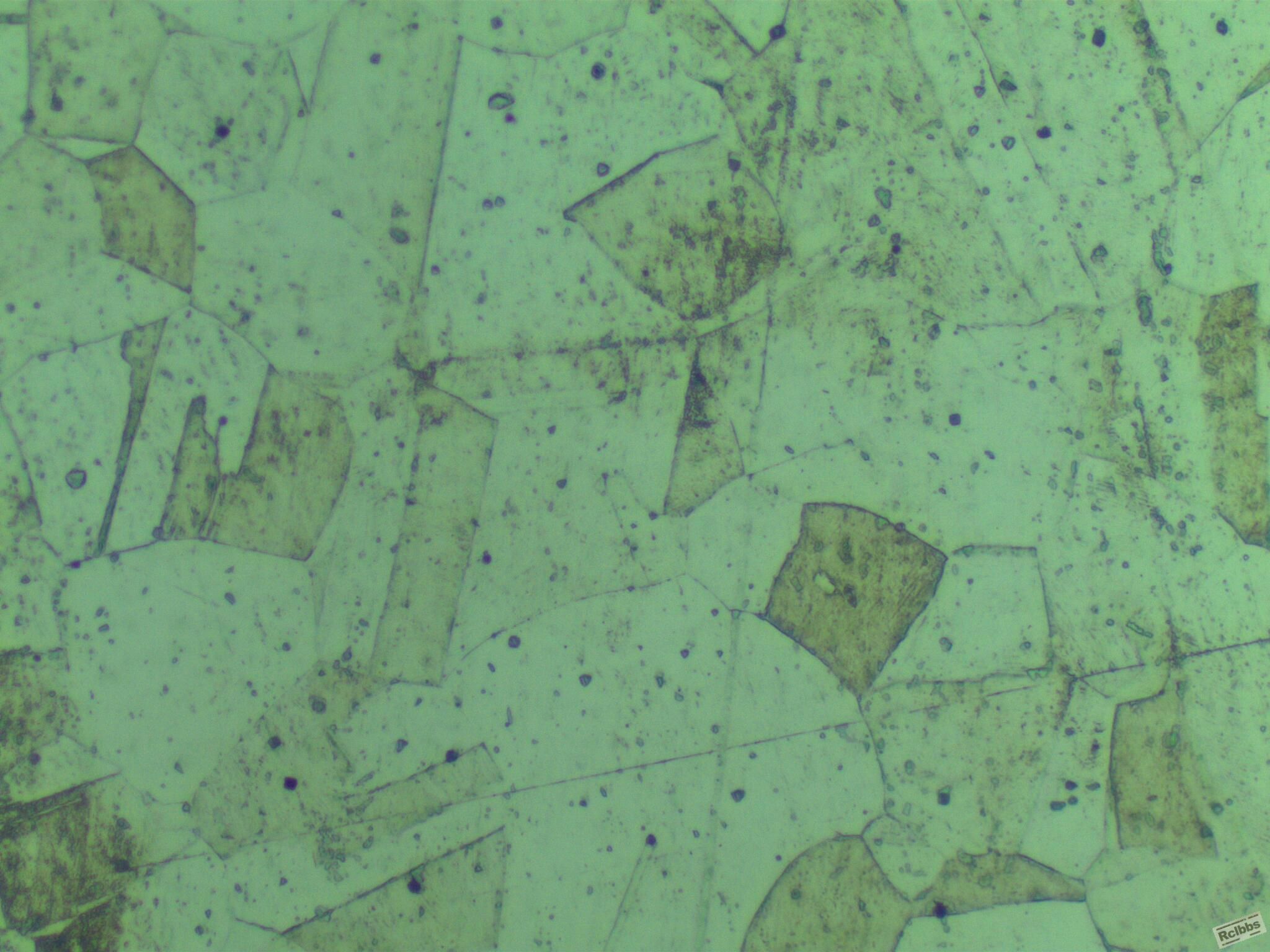

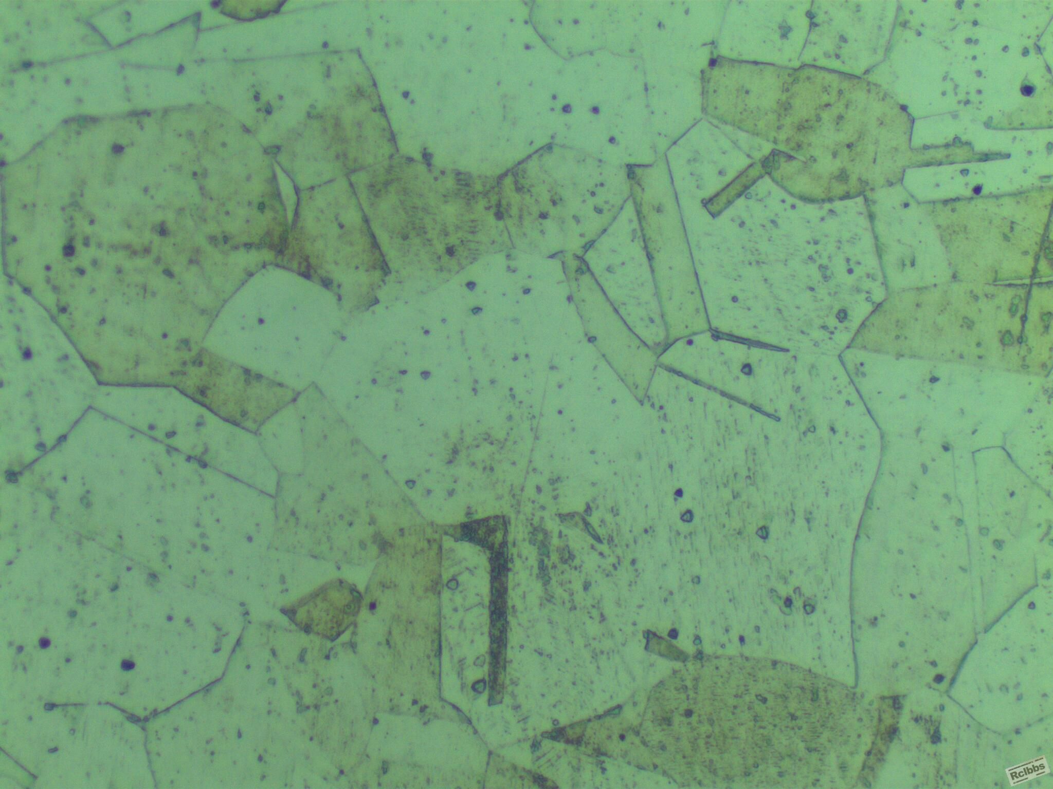

孪晶在此图中是指相互平行的晶界。图中颜色的深浅应该和腐蚀的深浅有关。
发表于 2009-10-13 12:11:34 | 显示全部楼层

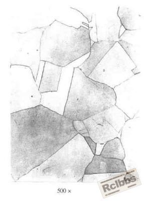

刚查了下资料 颜色不同的原因是因为各晶粒位向不同,各晶粒截面受腐蚀程度不同。
发张奥氏体不锈钢的图,LZ可以腐蚀时间加长点,晶界会更为清楚。
发表于 2009-10-13 12:19:16 | 显示全部楼层
你的那个点点可能是王水腐蚀留下的蚀坑,你在王水里加点甘油,试试呢 本帖最后由 JSNZF 于 2009-10-14 12:10 编辑

我做出来的图片就像是15楼传的那样。

可以用氯化铁盐酸水溶液擦拭,看看有没有好些。
发表于 2010-1-22 19:22:34 | 显示全部楼层
回复 13# icecrim
    金相上一块块深色区域是由于晶粒位相不同,通过显微镜光路时出现的反差。实际上都是奥氏体。

钢板会漏气,没可能.除非钢板固溶不好,出现第二相(脆性相)可能在受力变形过程中开裂造成漏气.从图片中看晶粒较大,析出物也较多,但这些正常情况下不足以造成漏气的
发表于 2010-1-23 14:57:51 | 显示全部楼层
斑点是制样问题,深色区域是晶粒位相造成的!
