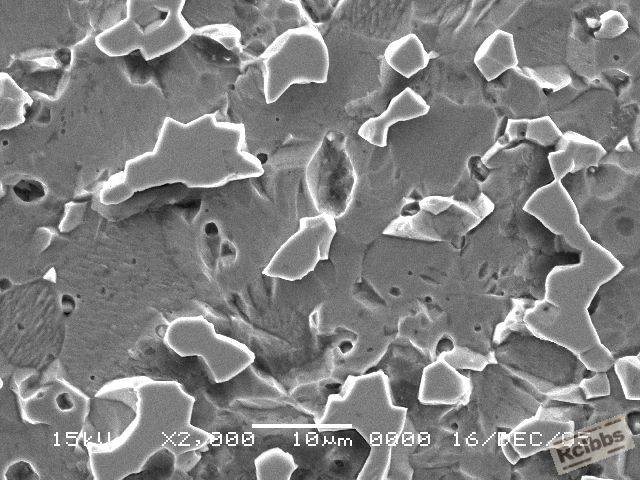

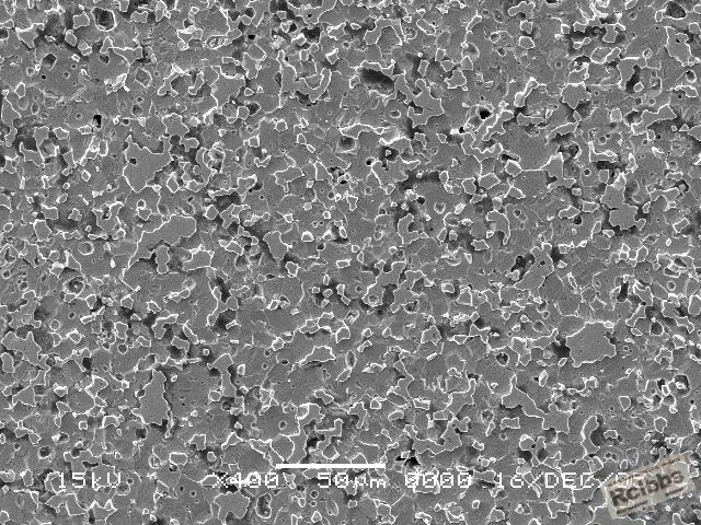

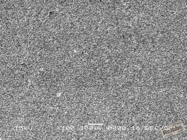

哪位大虾帮我分析一下这组金相照片,是金属间化合物的腐蚀照片,里面有两种相,采用HF+HCl+HNO3腐蚀,电镜照片 4-2000.JPG 4-100.JPG 4-400.JPG
请问能不能分析出什么东西来?

什么材料?铝合金?
发表于 2009-10-10 02:19:11 | 显示全部楼层
材料和热处理状态都不给,谁能分析楼主。

发表于 2009-10-10 08:51:11 | 显示全部楼层
采用HF+HCl+HNO3腐蚀的恐怕不是铝合金吧
发表于 2009-10-10 08:59:07 | 显示全部楼层
从照片上只能看出,在基体上分布着,较均匀的块状物质,个别块较大。要想知道是什么物质,可打一下能谱仪确定成分。
 楼主| 发表于 2009-10-10 11:29:54 | 显示全部楼层
MoSi2/Mo5Si3   1500真空烧结
