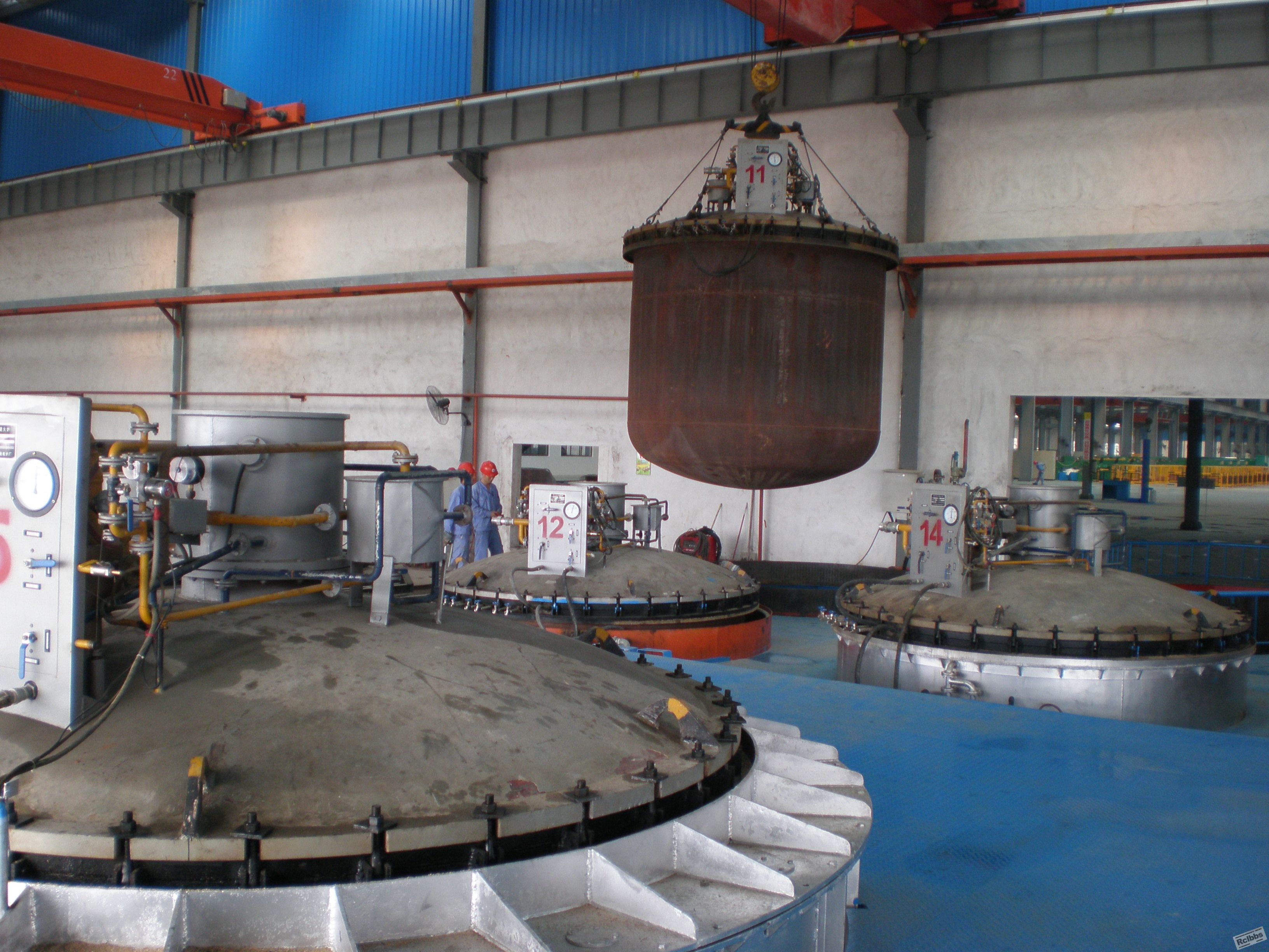

做什么用的炉子啊?第一张好像是井式炉啊!!!这个炉子个头还蛮大的呢,呵呵

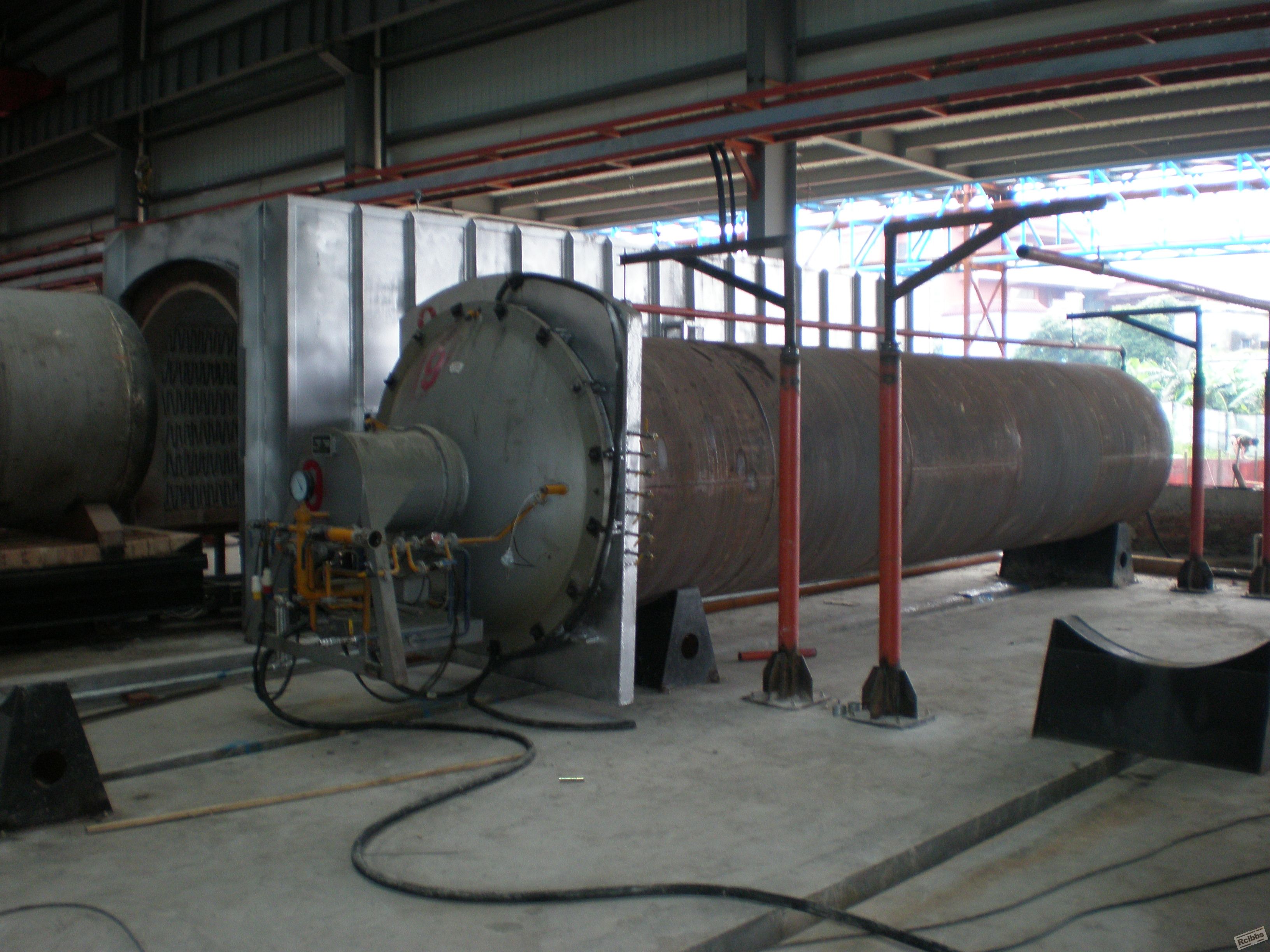

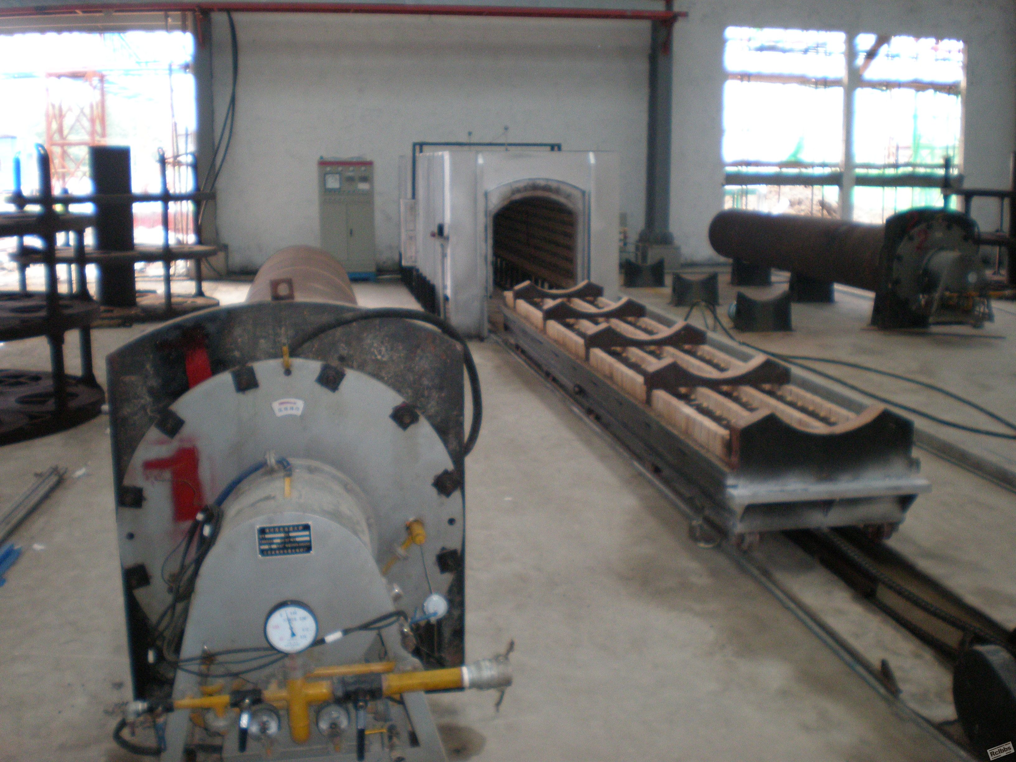

第二、三张是外热式真空炉吗?

此炉是铜加热退火炉,回复2#楼帖子 第一张是井式炉 我们做过的井式炉目前没有比我们直径更大了!

回复3#帖子  第二、三张是外热式卧式加热炉

它的有效温度区占炉膛多少呢?
发表于 2009-10-16 14:16:18 | 显示全部楼层
温度均匀吗?那时间很长喽!

那个井式炉的密封装置不够先进,这么多的紧定螺丝

第一张井式做盘圆退火,二三张是做直管的是吧?都是真空炉,没有保护气氛?

 楼主| 发表于 2009-10-16 18:40:04 | 显示全部楼层
回复9#帖子  炉膛上下温度正负10度左右

回复11#帖子 二三张是做直管和蚊香管,第三张还可以退大盘管;保护气氛N2 H2   如铜管有轻微氧化可以还原,有时间欢迎来我厂网站交流,泰州市海陵区晨光电炉厂

主要是给铜带,铜管退火用的,要求真空度也不高,通常做成外热式的。在浙江一带很多的。

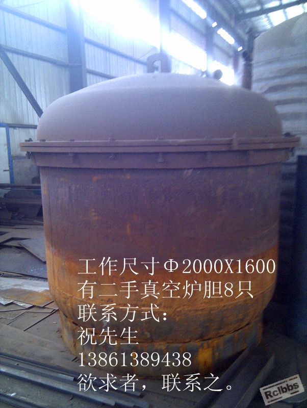

需要炉胆么家里好几只炉胆  和你吊起的那只一样  只是下面做了一个承重的一圈“脚” 去掉了和你的一样

后面两张就是平时所说的罐式炉,退铜管的,内有小车。里面气氛氢含量要控制不超1%以防铜管发生氢脆。都是老式的炉型了
