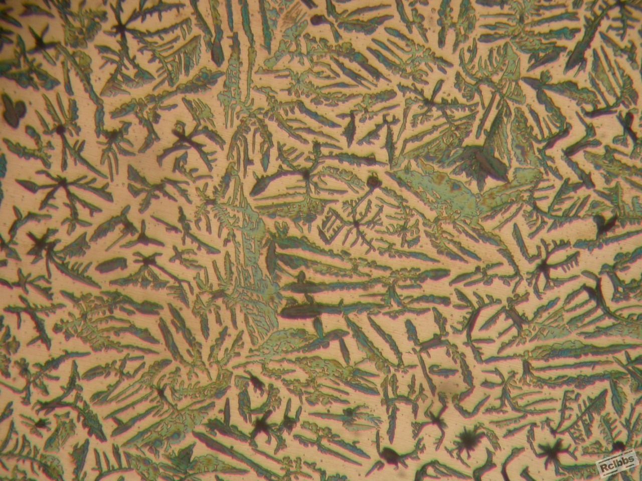

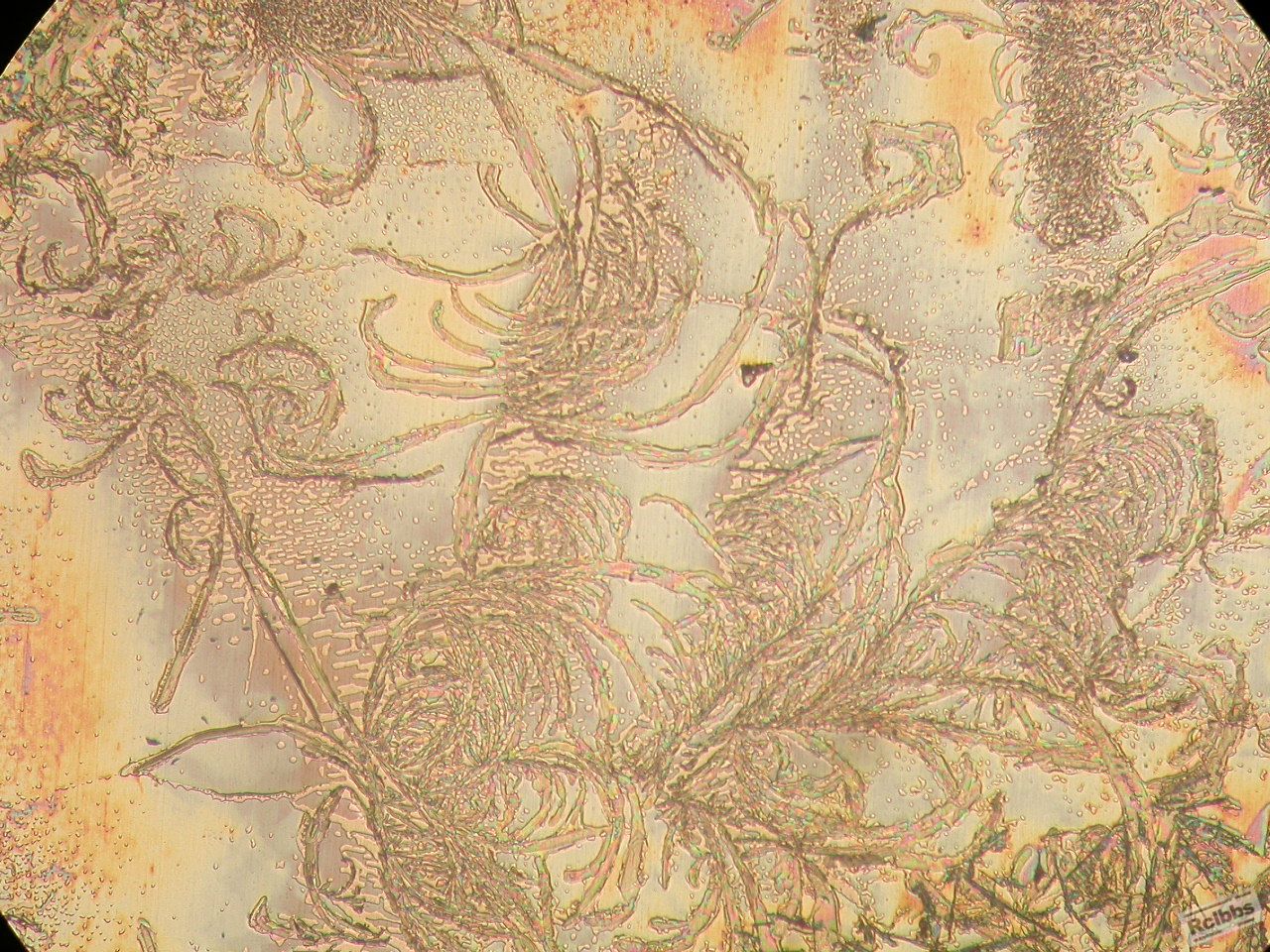

金相式样腐蚀偶然所得,象什么?---是菊花吗? 本帖最后由 shenfuhai 于 2009-10-12 19:03 编辑
放大500倍
放大500倍

发表于 2009-10-11 08:30:26 | 显示全部楼层
哇好漂亮,好奇怪的金相,是呈菊花型的金相了
请问是什么材料和工艺做的,难得有这么金相出现,第一次见到

 楼主| 发表于 2009-10-11 09:18:55 | 显示全部楼层
3# qinqiang268
不是专门制作的,是用高锰酸钾溶液氧化式样时的偶然所得。呵呵。--所以没有详细资料啊。
这个帖子就专门放些奇形怪状的图片吧。

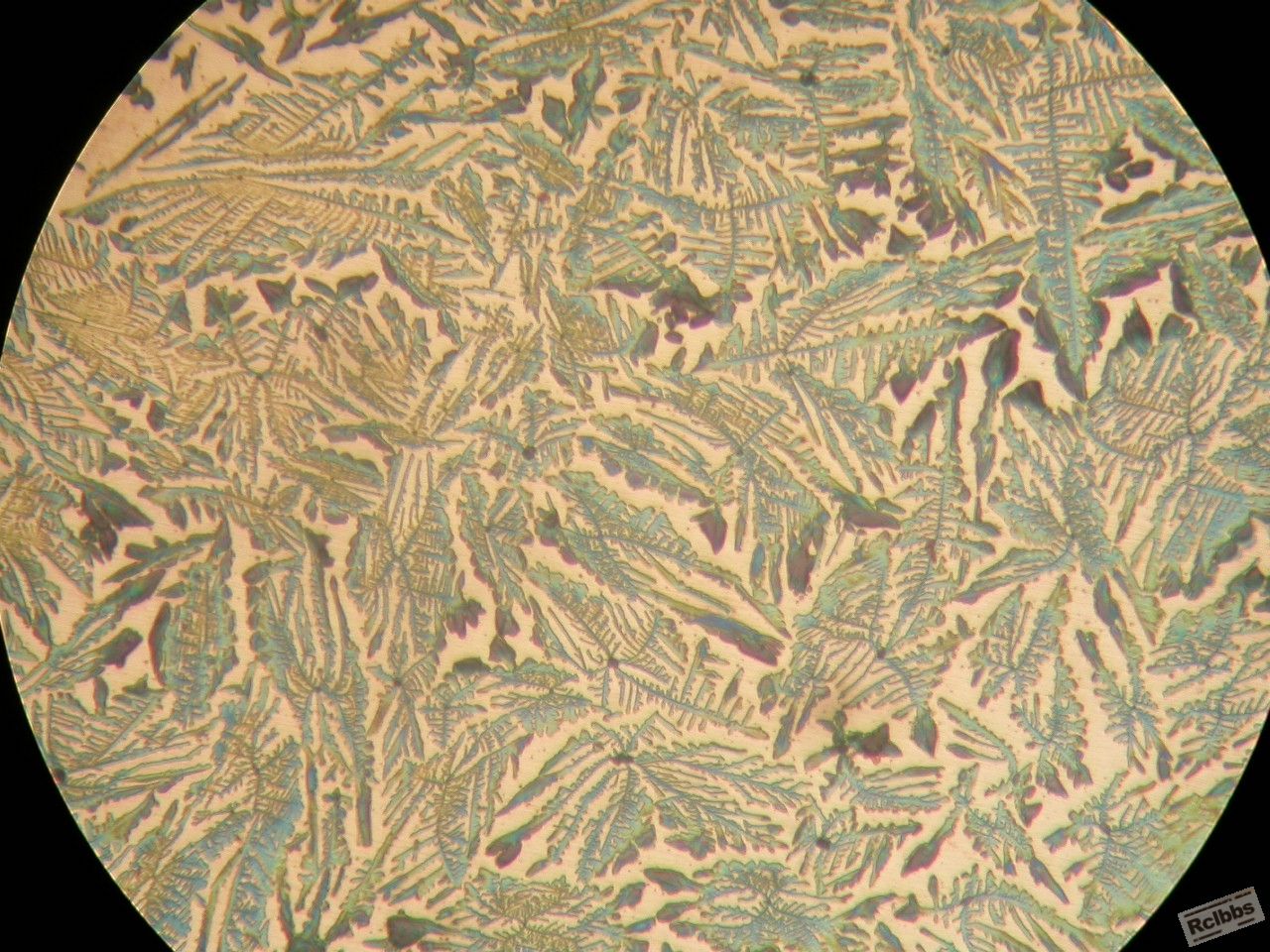

下图也是偶然所得。这个图象什么图案?

发表于 2009-10-11 14:54:11 | 显示全部楼层
像个网状形态的竹节草样子,又是一个漂亮的金相组织。 本帖最后由 gl9855 于 2009-10-12 08:05 编辑

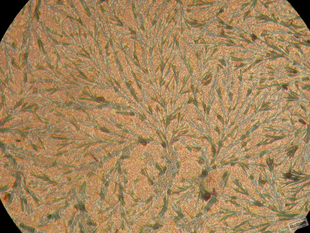

下面的图也挺奇怪吧? 本帖最后由 shenfuhai 于 2009-10-11 18:47 编辑

发表于 2009-10-11 19:06:56 | 显示全部楼层
什么材料呀?
签到天数: 1505 天
 楼主| 发表于 2009-10-12 07:33:50 | 显示全部楼层
在H13料式样上腐蚀所产生的图案,应该与材质没有关系.

发表于 2009-10-12 07:55:03 | 显示全部楼层
这些图不错!应该是树枝晶形态! 本帖最后由 wangqinghua196 于 2009-10-12 07:59 编辑

发表于 2009-10-12 10:12:21 | 显示全部楼层
7018这张典型的枝晶

 楼主| 发表于 2009-10-12 19:02:36 | 显示全部楼层
这是钢材的枝晶吗?还是腐蚀液成分的结晶?
以上图片放大200倍.

发表于 2009-10-12 22:44:53 | 显示全部楼层
是枝晶偏析比较严重吗?扩散退火后看看。

 楼主| 发表于 2009-10-13 07:37:17 | 显示全部楼层
这些图片对分析材料没有意义!
但是,这是制作金相图片时形成的假象,
制作图片要分清楚那些是真那些是假很必要,以上图片假象算是佐证吧。
