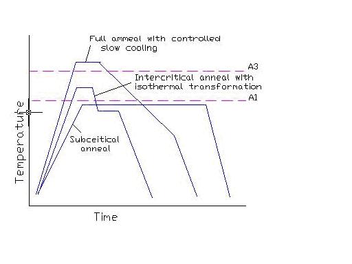

有誰可以幫忙看一下這個﹐鋼退火的几條線的意義﹖
 楼主| 发表于 2007-6-7 18:03:16 | 显示全部楼层
剛剛忘記上傳圖面了
发表于 2007-6-7 18:56:48 | 显示全部楼层
曲线自左至右:1 完全退火,缓冷;2 具有等温转变的临界间退火;3 亚临界退火。
 楼主| 发表于 2007-6-7 19:05:34 | 显示全部楼层
A1,A3又是什么意思 阿﹖

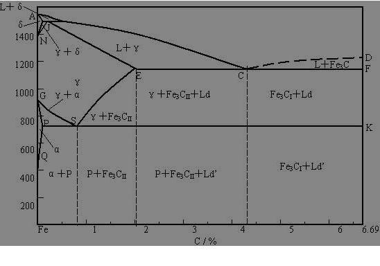

这个在铁碳相图上有吧,
哥们,你是学热处理的么?
 楼主| 发表于 2007-6-8 08:11:07 | 显示全部楼层
鋼退火
鐵碳合金相圖里面哪里有阿﹖﹖﹖﹖﹖
发表于 2007-6-8 09:15:13 | 显示全部楼层
PSK线就是A1
GS线就是A3
