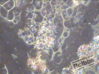

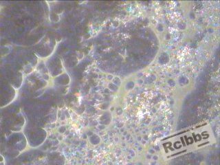

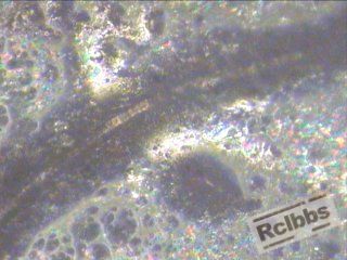

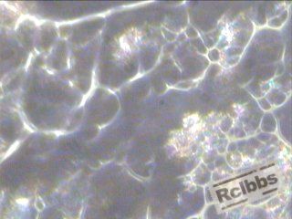

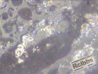

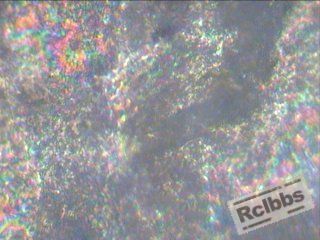

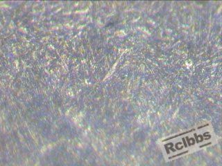

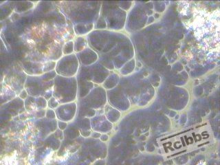

材料为45钢,M8直径的螺栓,经过调质处理。现:螺栓断裂,经金相检验:回火索氏体+少量铁素体,硬度295HB。什么原因?附图如下:
 楼主| 发表于 2009-10-12 08:31:42 | 显示全部楼层
忘记说明,上面是断口图,用显微镜拍的。

淬火工艺如何?水冷还是油泠?先找到裂纹源,看有无脱碳现象再对两侧做低倍缺陷分析。

你做个金相图传来看看!
发表于 2009-10-12 13:01:47 | 显示全部楼层
说说工艺情况,在补个金相照片吧,这些照片不好看
发表于 2009-10-12 13:03:31 | 显示全部楼层

拍个宏观断口图片,说明一下断裂位置,供大家分析时参考,有利于指导你进一步做哪些理化检测分析。
发表于 2009-10-12 19:11:56 | 显示全部楼层
1、观察宏观断口,找到裂纹源.2、对裂纹源进行断口分析.3、分析材料化学成分。4、对材料夹杂物进行评级。5、对断口处金相进行分析,是否脱碳或有材料缺陷存在。

断口照片和裂纹的金相照片传上来,不外乎夹杂,脆火裂纹,如电镀锌的话,有可能氢脆
