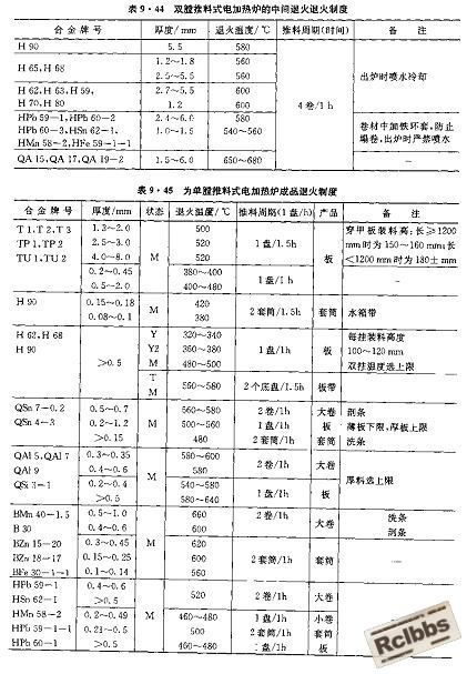

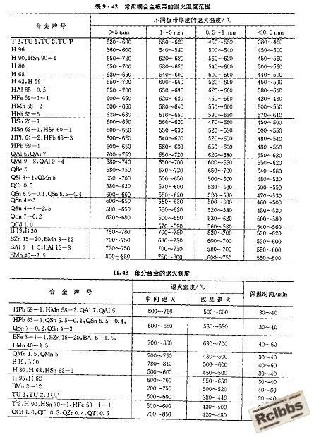

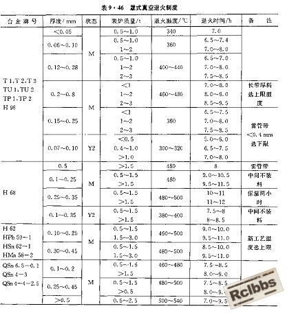

[大家好,请教一下,望高手指点:
  我们公司用的H62铜工件,原材料是铸件,请问我要将它进行去应力处理,其过程是怎么进行的啊?也就是加温到好多度,然后保温多久,又怎么冷却?期待你们的解答!!

以下资料请参考!

谢谢了,已学习了!
