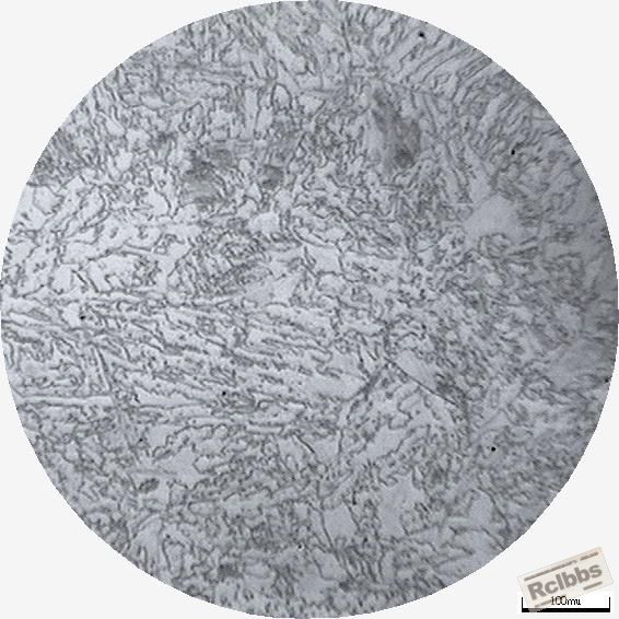

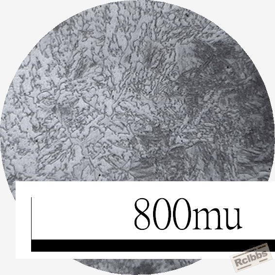

材料:G33Mn4  硬度:306-333 HB
关于正火处理工艺不祥,据供应商说出炉后水冷5秒,然后空冷。
请帮忙看看组织,谢谢!

G33Mn4 成分是什么?看金相照片象贝氏体系列的组织

发表于 2009-10-12 14:02:16 | 显示全部楼层
本来就是贝氏体淬火哦,

发表于 2009-10-12 15:52:27 | 显示全部楼层
有点像粒贝组织

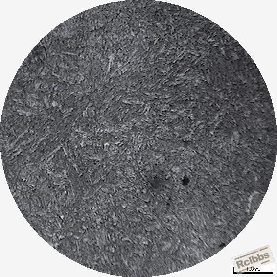

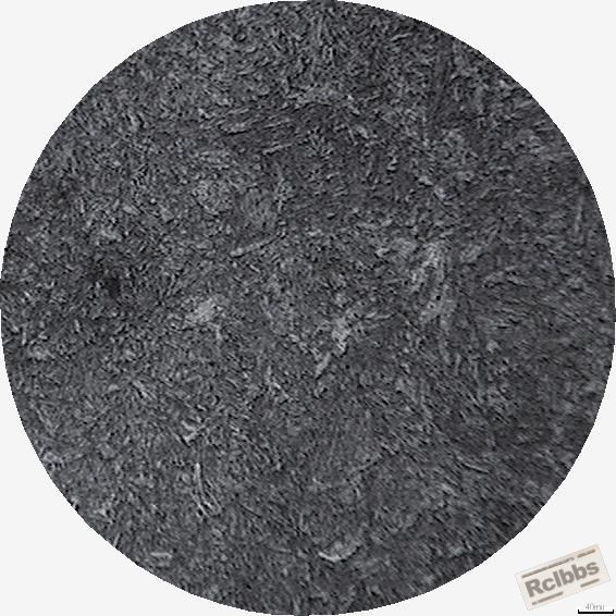

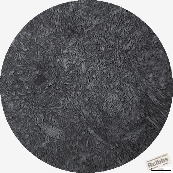

 楼主| 发表于 2009-10-13 12:54:21 | 显示全部楼层
这是另一件材料、工艺相同的产品,硬度:180-210HB.为何组织? 本帖最后由 wangzhaoyan 于 2009-10-13 12:56 编辑

发表于 2009-10-13 13:52:28 | 显示全部楼层
后面3张像调质组织,图黑了点,不好仔细分辨。
发表于 2009-10-13 13:54:37 | 显示全部楼层
看上去上调质处理,但是硬度太低了
发表于 2009-10-13 14:15:44 | 显示全部楼层
后面那三幅图有没有可能是珠光体?
发表于 2009-10-13 14:30:38 | 显示全部楼层
好像还能看出有马氏体的形貌
 楼主| 发表于 2009-10-13 16:53:37 | 显示全部楼层
12# shuishou123
我个人觉得是马氏体+贝氏体的混合组织。
发表于 2009-10-15 16:37:30 | 显示全部楼层
马氏体的话,硬度是不是低了点?
发表于 2009-10-16 08:27:35 | 显示全部楼层
上三张照片贝氏体组织,下面三张是珠光体组织。
发表于 2009-10-16 09:13:06 | 显示全部楼层
硬度那么低不可能是马氏体,倒有点像回火索氏体组织。

发表于 2009-10-16 09:58:48 | 显示全部楼层
个人认为是回火索氏体,图片对比度没调好有时点失真。

发表于 2009-10-24 11:25:23 | 显示全部楼层
前三张应该是贝氏体,后三张像是回火索氏体
发表于 2009-10-24 12:59:24 | 显示全部楼层
国内现在组织评级一般用500倍,国外1520标准也有用1000倍的。但楼主搞出个800倍。
