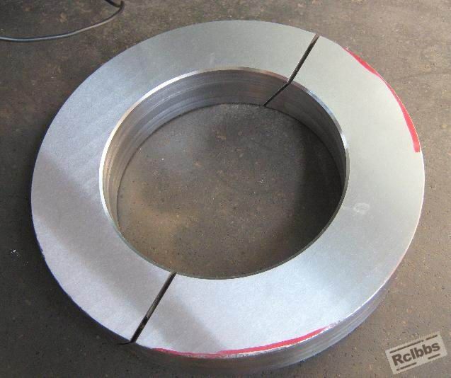

此D2材料为锻件,经过加工成型后,淬火HRC60~62,现在问题来了,在淬火后回来上车床,怎么出现如图所示的边缘崩裂掉一小部分,我们检验过硬度了HRC61~63,没有什么问题,这是什么原因呢,请大家指教下。

检查一下金相是否是锻后组织有偏析?回火时间是否充分?我个人认为还是锻后偏析的可能性比较大

做一下表面探伤看看。

看一下金相组织,其碳化物是否球化。

看不到断口形貌,十有八九是回火不充分造成的,楼主应提供详细的工艺参数,才好分析。

问题:1、材料问题
      2、热处理问题
      3、我们自己的机加工加工时机床进给量太大造成。
现在真的不知道是什么原因,有点郁闷!请大家支招!

既然已经崩裂为何不上传宏观断口图片,通过寻找裂纹源产生位置,才能做有针对性的深入分析

锻件后正火了吗?把一些重要的数据在做分析!
所有的裂纹和崩裂都是应力引起的,这是由于内部已经有了很大的内应力或者已经有微裂纹,在外力作用下相互叠加而成

D2钢最容易出现碳化物偏析,开裂与内部碳化物形态有关。

可能是碳化物偏析造成的,锻后要进行正火处理,消除碳化物的不均匀性,然后再进行淬火回火

我个人认为还是锻后偏析的可能性比较大
