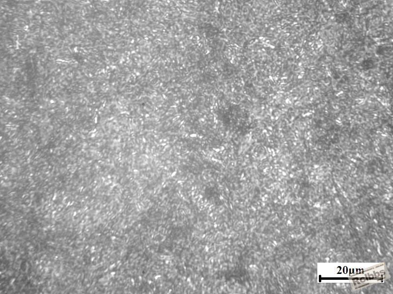

各位:大家好!
现有一金相组织请大家帮助分析。图片为某大学分析结果:回火索氏体+上贝氏体。
材料为:51CrV4(50CrV)淬火后进行中温回火,淬火时入油温度820℃-830℃回火温度为390℃,淬火硬度在59以上,回火硬度在50HRC(客户要求48-51.5HRC).回火组织我们自己的分析为:回火屈氏体。
 楼主| 发表于 2009-10-13 10:39:21 | 显示全部楼层
同志哥请注意!
补充:放大倍数为500X。

发表于 2009-10-13 11:11:23 | 显示全部楼层
看不到上贝,但能看到铁素体。390°回火按理说应该是回火屈氏体,但看照片不像,再说屈氏体的硬度能达到50HRC 吗?
签到天数: 746 天
发表于 2009-10-13 11:16:24 | 显示全部楼层
赞成你的意见回火索氏体,无上贝。
估计这个大学里的家伙把那个白点点当成上贝了。
发表于 2009-10-13 11:32:36 | 显示全部楼层
请教,哪能看到铁素体呢?
不知道从哪能看到上贝氏体。。
个人认为此组织为回火屈氏体。但是楼上所述亦是,屈氏体硬度在应该在HRC45左右。 建议重新打下硬度看看
发表于 2009-10-13 11:34:44 | 显示全部楼层
回火温度390 肯定不是回火索氏体的。。。从硬度上来看也不是啊

发表于 2009-10-13 11:57:02 | 显示全部楼层
应当是屈氏体+少量碳化物颗粒,可参考《金属材料金相图谱》中弹簧钢章节。

诸君:;好!
感谢积极给予细心解答,硬度我们打了HRC、也打了HBW和HV。打HRC硬度在49-51之间,当然通常HRC的误差较大,打HBW换算后的HRC低一点46-48之间,维氏换算后也差不多。抗拉强度1680MPa,延伸率6.5%,客户要求抗拉强度MPa:1600-1750,延伸率≥6%,硬度要求:468-507HB30/10.

发表于 2009-10-13 12:14:41 | 显示全部楼层
应是保持了马氏体位向的屈氏体,没有上贝氏体。
 楼主| 发表于 2009-10-13 13:57:49 | 显示全部楼层
很赞成9楼同志的解读。我以前在株洲车辆厂的时候,我们做的铁路承载弹簧,工厂化验分析技术中心经常做这样的判断“马氏体位向的回火屈氏体”。您是否也是做弹簧的?

发表于 2009-10-13 20:53:22 | 显示全部楼层
51CrV4是德国牌号,相当于我国50CrVA弹簧钢。
淬火温度有些低,应该有少量铁素体存在,即该组织为回火屈氏体+回火索氏体+少量铁素体等。
 楼主| 发表于 2009-10-14 08:38:56 | 显示全部楼层
加热温度为900℃左右,淬火入油槽时的温度红外测温仪测量为820℃-830℃,铁素体应该完全溶解,白色点状物应为颗粒性碳化物,我个人认为铬的碳化物应是较难腐蚀的。
发表于 2009-10-14 15:54:35 | 显示全部楼层
不是回火屈氏体,支持9楼的观点~
发表于 2009-10-14 15:57:53 | 显示全部楼层
屈氏体 500倍是分辨不出来的~

发表于 2009-10-14 18:11:29 | 显示全部楼层
没有上贝体,有碳化物,
发表于 2009-10-14 18:58:49 | 显示全部楼层
50CrV在860-870淬火 370-400度回火 硬度在45-50HRC  个人观点 回火托氏体+碳化物
发表于 2009-10-14 21:24:48 | 显示全部楼层
楼主你自己判断是正确的!
 楼主| 发表于 2009-10-15 08:23:56 | 显示全部楼层
回复14楼:
没有听说过回火屈氏体在500倍的光学显微镜下分辨不出来的,只是其中的回复的铁索体仍然保持着原马氏体的
板条状或片状的外形,与渗碳体的片层结构在光学显微镜下分辨不清。
