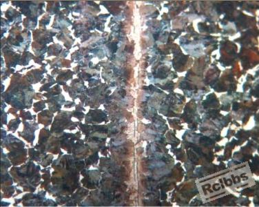

我这有一批42CrMo轧制棒料,淬火前查看组织如下,请帮分析一下,中间白亮的组织是带状组织是什么?根据哪个标准来判定?此带状组织是成分偏析造成还是非金属夹杂物?谢谢!C:\Documents and Settings\CNCHYU2\Desktop\untitled.bmp 本帖最后由 songge 于 2009-10-15 09:13 编辑

这个是哪个部位的
基体组织应该是珠光体+网状铁素体
中间那条组织有明显不同
不知道是不是轧制造成的折叠

取的是棒料的纵断面,中间那条线不是折叠,我个人觉得是不是非金属夹杂物呢?
因为同一批棒料在淬火时,也经出现了大部分开裂了,都是纵向的裂纹,因为这个不是第一次做,工艺肯定没有问题,原因应该就出在中间这根线上,它应该不是带状组织吧?会不会是非金属夹杂物在轧制过程中设轴向分布造成的?

发表于 2009-10-13 14:08:15 | 显示全部楼层
非金属夹杂物应该是点状(在横断面观察,在轧制方向上观察成点或线状),不应该成线状。感觉应该是轧制产生的折叠。

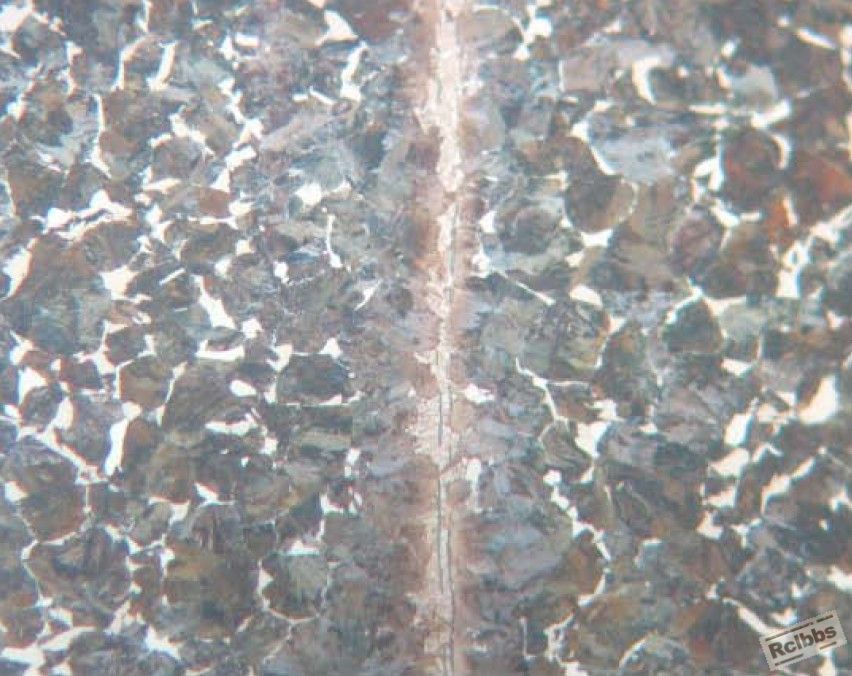

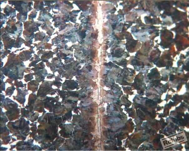

1# songge
你应该把这条线头和尾的照片发上来,最好再发一个能宏观的照片。
 楼主| 发表于 2009-10-13 16:50:29 | 显示全部楼层
谢谢大家指导,我再把试样重新做一下,然后再上传让大家帮助分析。这是检验员做的试样,经过腐蚀了,如果是看非金属夹杂物好像不应该腐蚀才对,明天我把不腐蚀的试样再发上来。请大家继续关注。

发表于 2009-10-13 17:00:59 | 显示全部楼层
典型的夹杂物引起的带状。在抛光下看,应该不止一处。

发表于 2009-10-13 20:48:26 | 显示全部楼层
11# fcjyiong
应该叫“偏析线”,是材料成分偏析导致浸蚀后出现的带状现象;与钢中夹杂物有关。个人见解,供参考!

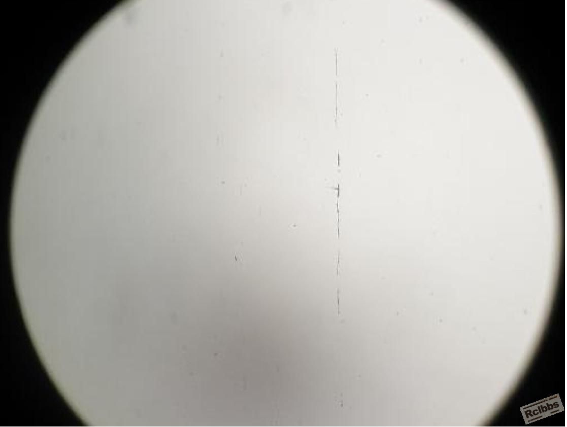

发表于 2009-10-14 17:24:07 | 显示全部楼层
抛光后不要腐蚀可以鉴别是否为夹杂物,如是夹杂物,这样的级别是肯定不可以接受的.可以要求供应商提供其材料满足的标准,一般标准有通用的夹杂物要求规定.如是腐蚀后产生的,可能是成分偏析导致的,或轧制过程中折叠.

 楼主| 发表于 2009-10-15 08:56:11 | 显示全部楼层
我把未经腐蚀的金相照片再传上来供大家分析,100倍。
发表于 2009-10-18 14:00:18 | 显示全部楼层
看上去是夹杂物,但是怎样的夹杂物,还是要进步的查验
发表于 2009-10-19 17:42:00 | 显示全部楼层
1.打一下能谱分析一下成分。
2.正火处理一下。如果是夹杂引起的,形貌改变不大,如果是成分偏析引起的,基本可以消除。
发表于 2009-10-19 23:28:06 | 显示全部楼层
偏析线,深灰及黑色条状应该是夹杂物。因夹杂物使此处Ar3点升高,冷却时优先等到铁素体,随轧制变形得到 这种偏析条带。夹杂物合格级别应按相关技术条件要求评判。如GB3077中就有具体规定。个人观点,请多指教。 本帖最后由 friend 于 2009-10-19 23:43 编辑
发表于 2009-10-20 11:06:28 | 显示全部楼层
是不是磷偏析?
