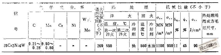

请问下那位专业人士有没有关于25Cr2Ni4W材料的性能和热处理的资料?有的话能不能发给我分享下,拜托各位了,在此先说声谢谢了!
签到天数: 355 天
发表于 2009-10-13 17:49:27 | 显示全部楼层
没有更详细的资料,只找到这个表格供参考
