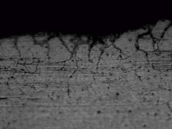

我公司渗碳处理的一种齿轮(材料:20CrMnTi;分级淬火油淬火),检测发现其非马深度多在0.03--0.04mm之间,已超出技术要求。见图。请问各位同行,非马产生的因素有哪些??

高温区停留太久且无中性保护气氛

1.炉子排气不好。2.渗剂不纯。 :lol :lol

高温,长期高碳势渗碳,就会生成。严重时,不用腐蚀,就能看到晶界空洞。呵呵,短期的渗碳小于20小时,我从没见到。我们用20cr2ni4,渗碳,周期6天,渗碳层6.5毫米,hrc60验收渗碳层,每年要遇到几次,但都在磨流量之内,也就无所谓。呵呵

除了内氧化引起 的非马氏体外,工件表面产生贫、脱碳,淬火冷却不足也会引起非马氏体组织,此外重新加热淬火由于加热不足可能引起非马氏体,渗碳过程中碳势高形成了合金碳化物使基体内合金元素的浓度下降也会出现非马。

想问一下,齿轮非马氏体标准要求是多少? 该问题主要是在排气阶段产生的,还有脱碳引起的。

多谢各位的解答。非马标准有的客户要求0.020mm以内,有的是0.025mm以内。
