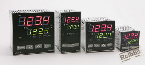

发表于 2010-9-17 08:51:12 | 显示全部楼层
我们是日本岛彦(岛通)华东代理,这款表目前是日系表里最便宜的,性价比很高可以加我qq:21245594
参与人数 1热处理币 -5 收起 理由
stove -5 广告SPAM!
