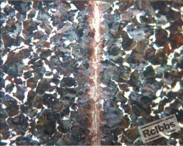

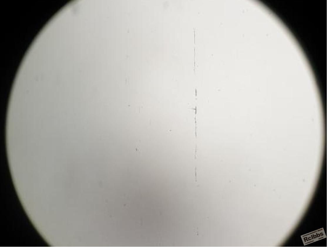

我遇到这样一个问题:42CrMoA材料,热轧棒料,直径为45mm轴,现怀疑内部非金属夹杂物超标,公司的金相检测人员给出的结论是夹杂物为3级,这批材料我们在进行淬火时出现大部分开裂现象。
我把图片附上,第一个是未经腐蚀的,第二个是侵蚀试样。
请高手帮看一下,此夹杂物为哪一类?几级?是否符合要求?一般情况下要求几级为合格?希望不吝赐教,谢谢!

多少倍的呀~
 楼主| 发表于 2009-10-14 16:26:31 | 显示全部楼层
2# everment
是在100倍下观察的,有什么不妥吗?

发表于 2009-10-14 17:06:01 | 显示全部楼层
有点象硫化物,如是浅灰色,就是硫化物,如是深灰色的,那就是氧化物。硅酸盐形状不是这样的。这个级别已经不合格了。这是最高级别了。

 楼主| 发表于 2009-10-14 17:11:53 | 显示全部楼层
4# rencp20058
谢谢您的回复,我也看了相关的标准,这个夹杂物已经有1mm了,基本超过3级了,已经是最高级了,只是小弟不是高手,不敢确定,所以才到论坛上计教。多谢各位。
发表于 2009-10-14 17:13:07 | 显示全部楼层
这样的夹杂物肯定不合格.
发表于 2009-10-27 10:51:13 | 显示全部楼层
至于夹杂物何不合格,看你采用哪种评级方法,以及和钢厂签订的协议标准。一般钢厂仲裁采用B法,即平均法。如果在其他试样中,都低于此式样,其长度平均小于,规定级别。那就是合格的。至于评判钢材是否合格。
应选择对自己有利的,检测方法和钢厂签订协议。

发表于 2009-10-27 12:40:49 | 显示全部楼层
是的,夹杂物肯定不合格
发表于 2009-10-27 14:08:26 | 显示全部楼层
夹杂物合格与否,要根据你们与客户签订的协议,或相关的检验标准确定。否则只能对夹杂物进行级别和类别评判。 从形态判断像是硫化物夹杂,级别要根据放大倍数和夹杂的长度及分布进行判定。
