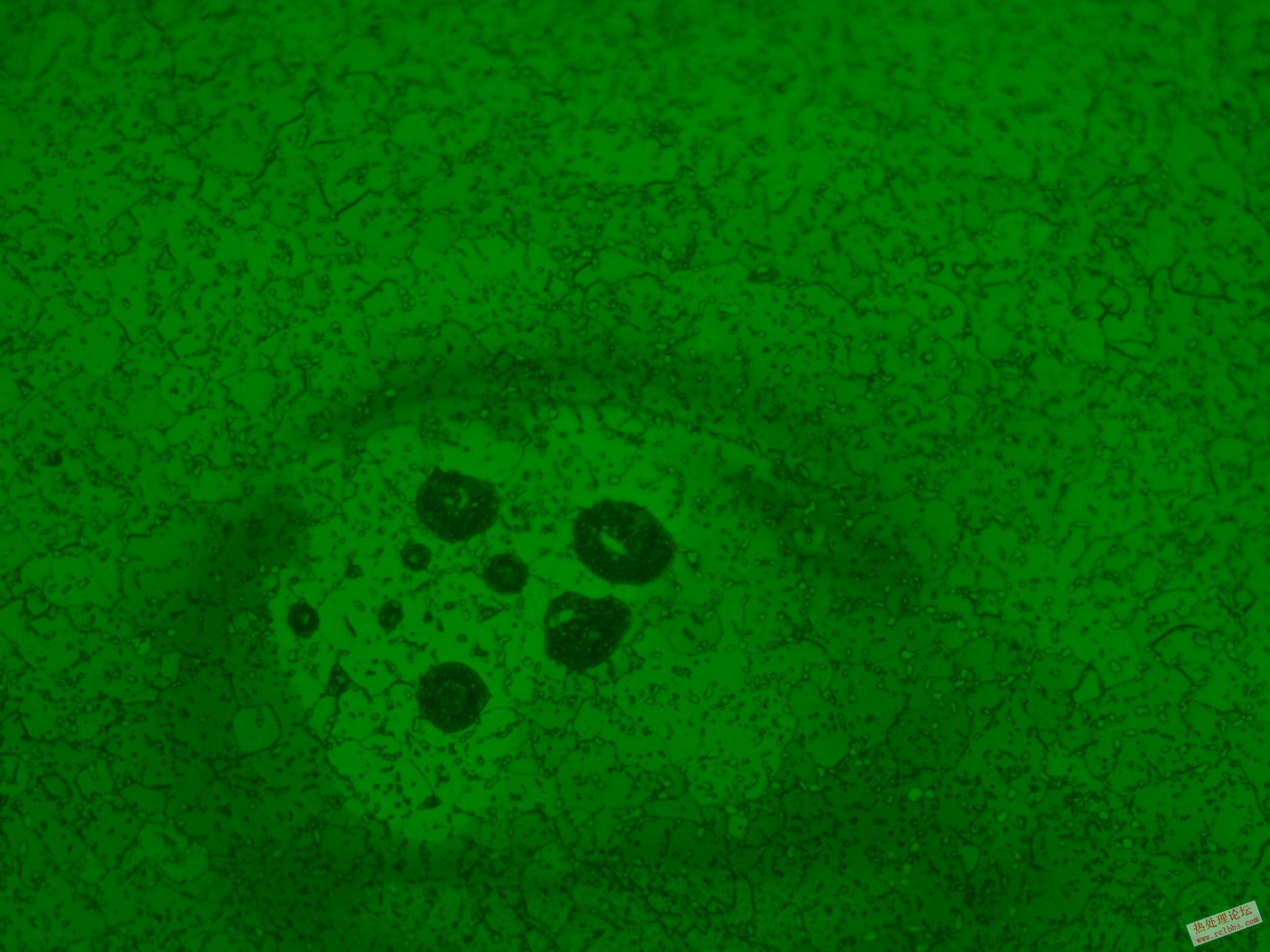

发表于 2008-8-30 09:04:56 | 显示全部楼层
求助:原材料4Cr9Si2中的黑色块状是什么?
发表于 2008-8-30 18:22:05 | 显示全部楼层
在光学显微镜下,观察游离铁素体时,最好的判别方法就是看颜色和形状,常见的工具钢用硝酸酒精腐蚀后,颜色为白亮色,边界棱廓分明,要判断级别就要多看图,主要看铁素体呈点状、线状(沿晶界析出),及带状来判断。
