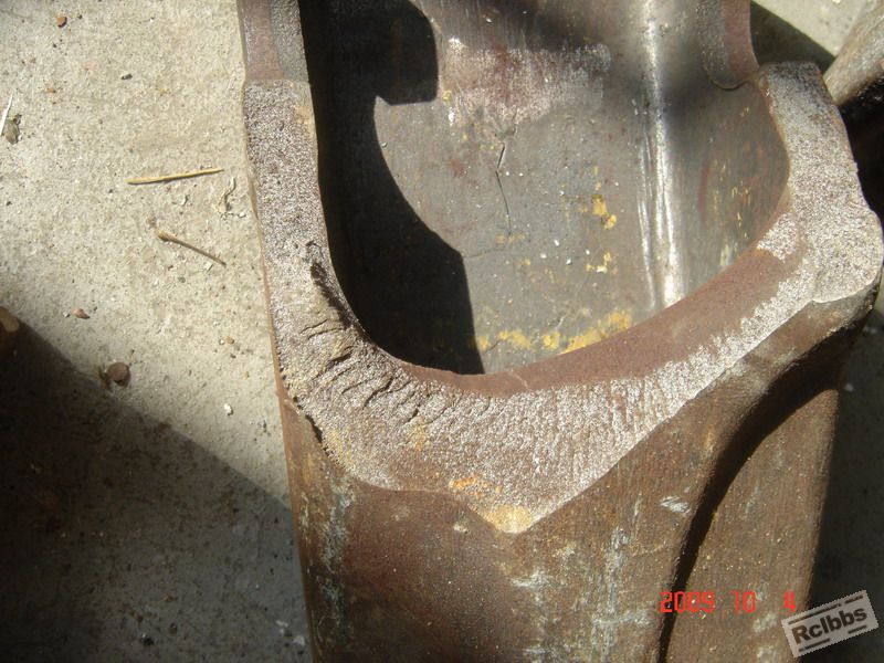

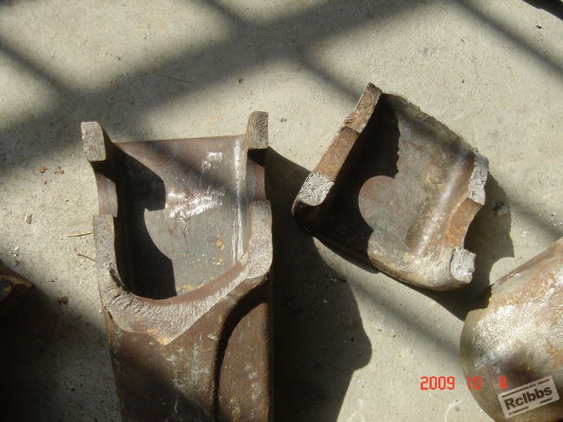

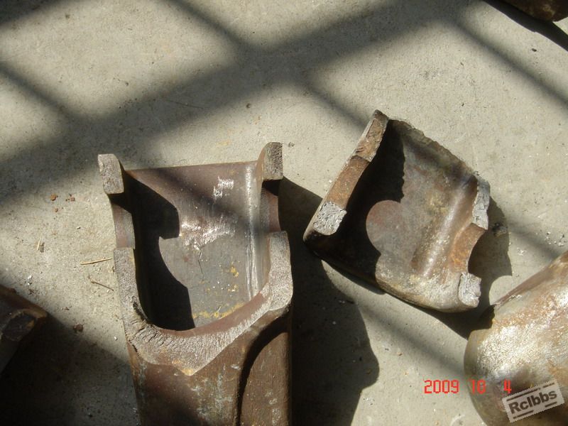

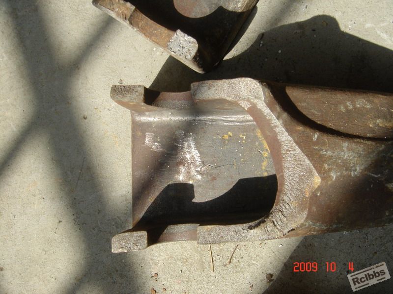

现有某公司专业生产锻造类挖掘机斗齿,遇到了工件热处理问题:材质40MnB,中频加温到1200度,用压力机锻造,锻造后直接用50度左右的清水淬火,淬火温度大体在820度,数分钟后从水中捞出,发现齿套有开裂现象,然后在400度回火。现在用户反馈在使用过程中齿套断裂。(工件硬度为:齿尖48度,齿套38度),我把这个问题放到这儿,请各位同道帮助分析原因并提供对策: 本帖最后由 孤鸿踏雪 于 2009-10-15 09:55 编辑
发表于 2009-10-15 10:40:54 | 显示全部楼层
扬工,挖掘机斗齿断口怎么有部分的氧化色?
 楼主| 发表于 2009-10-15 10:47:59 | 显示全部楼层
我认为它在锻造时已引起开裂,只是没有裂开而已!这可能是因为锻造工艺不当所致,可能是停锻温度过低或锻比选择不当造成的。求助者没有提供他的终锻温度,该材料应在800~850℃停锻。 本帖最后由 孤鸿踏雪 于 2009-10-16 10:24 编辑

     这种材料可以用清水淬火,但用PAG当然更好!但关键是它首先要解决好锻件裂纹问题,其次由于锻造引起组织的粗化(可从新断口上看出),没有通过正火细化直接淬火也不太妥当吧?

从图片观察在内腔表面开裂,我认为因锻后晶粒粗大,此材料淬透性很好,是淬火引起的。加热重新加热淬火和使用水基淬火液淬火,我想应该能解决。

     我认为它的锻件锻造环节已出了问题,因为从图片显示的断口看有部分区域有氧化色,肯定是在热处理前已开裂,只不过没有完全裂开而已;另外从断口形貌看,组织粗大,我也认为锻后直接淬火不妥,所以建议他除了注意控制锻造工艺参数外,还应在锻后进行1~2次正火,然后重新加热淬火。

这是明显的淬火裂纹!
断口上的锈是热处理裂纹了一半,在使用中又再全部断断裂的.
采用锻后热处理,没有严格的控制是万万不行,老板想省钱,但必须要做好各方面的工作才行!
这种材料一般加热淬水,也要注意控制,防止裂纹产生,锻后直接淬火,十有八九会裂,建议淬油.
非要采用锻后热处理工艺,建议产品终锻后直接放入网带炉内匀温,830度左右的温度淬水,然后进入回火炉回火.

锻造后的产品,晶粒粗大,组织\温度不均匀,再加上又淬水,极易产品裂纹!
关键不在回火及不及时的问题.如果不裂的产品,等清理水池的时候捞上来也不会裂的.

     你是否认为:淬火时,工件尚未出水槽就已开裂?如果是这样,裂口部分浸入了淬火液(或不洁的水),那不正是图片上显示的类似锈渍吗?这种可能是存在的。
