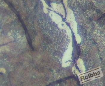

就是铁素体啊

2# lf_1124
我这俩图里有碳化物或磷共晶吗

发表于 2009-10-15 11:47:04 | 显示全部楼层
珠光体+铁素体+石墨,无碳化物和磷共晶。

4# MYG
十分感谢
追问一句,是不是先是石墨和铁素体共晶析出,再共析产生珠光体?

析出顺序:石墨-奥氏体
奥氏体冷却析出铁素体,到共析点剩余的奥氏体变成珠光体.
