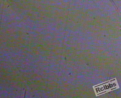

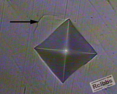

有一弹簧钢材料,是热轧空冷后冷冲的60Si2Mn的钢板出现崩料现象,
组织是珠光体加游离铁素体。
我在做硬度实验的时候发现总有几个压痕周围部分地方会产生塌陷现象,
大概每10个中有3,4个,而且程度不一。图中是较大的一个,
不知道有没有人碰到过这种情况,如果说离压痕很近形变塌陷也好理解,
但象图中的塌陷面积岂不太大了。这会是什么原因,如何解释呢
图1 是大硬度之前,图2是打硬度之后,能明显看出压痕左上方的变化。

发表于 2009-10-15 18:54:29 | 显示全部楼层
是不是载荷过大,因为基体组织比较软
发表于 2009-10-15 20:06:58 | 显示全部楼层
滑移线......

发表于 2009-10-22 10:16:54 | 显示全部楼层
应该是基体强度较低造成的吧

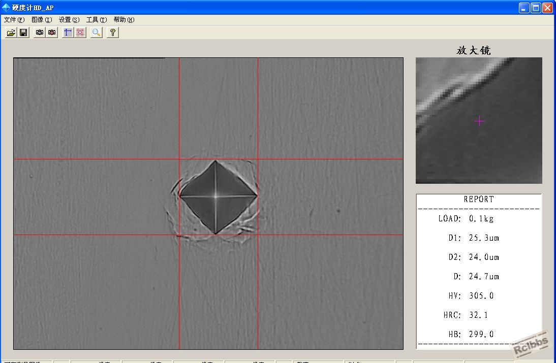

发表于 2009-10-22 10:35:34 | 显示全部楼层
这种情况我也经常遇到,个人认为并非是基体硬度低的原因,可能与材料脆性有关。附照片:

发表于 2009-10-22 11:59:00 | 显示全部楼层
登录/注册后可看大图
这种情况一般出现在两相硬度相差较大的材料中,在压痕中较硬的一相厚度很薄,不易变形,较软的相对它的支撑作用不够,就在压痕边缘产生翻转,所以会出现远处的一条裂痕。
