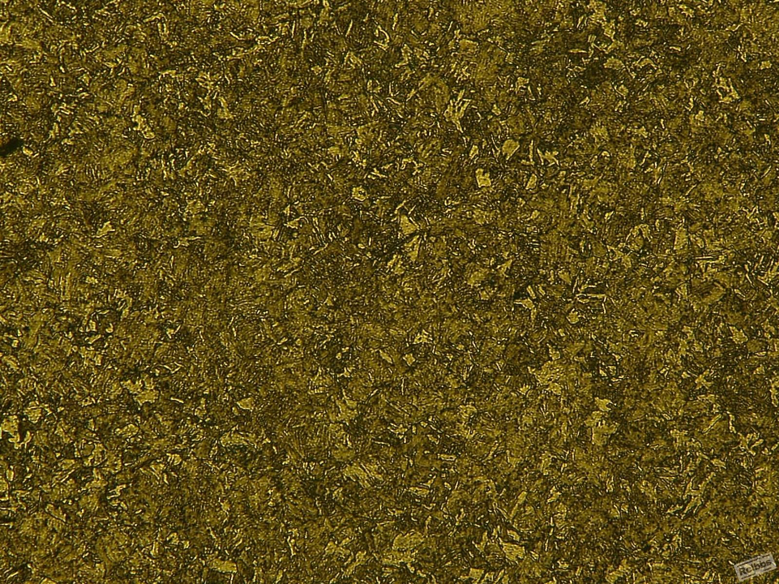

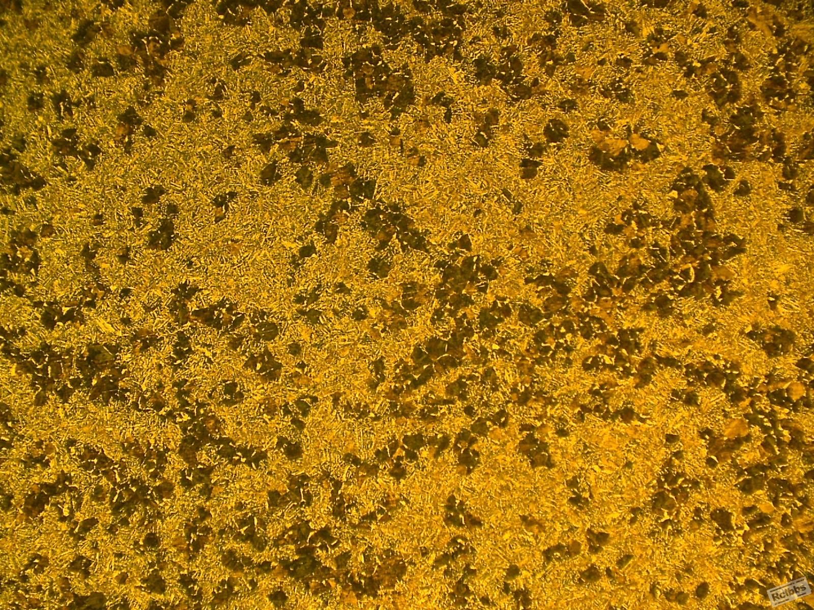

我们对出现问题的原材料进行了金相、硬度检查,金相组织如下图091016的两张图片,分别是100x和400x,表面和心部硬度均为30-31HRC;

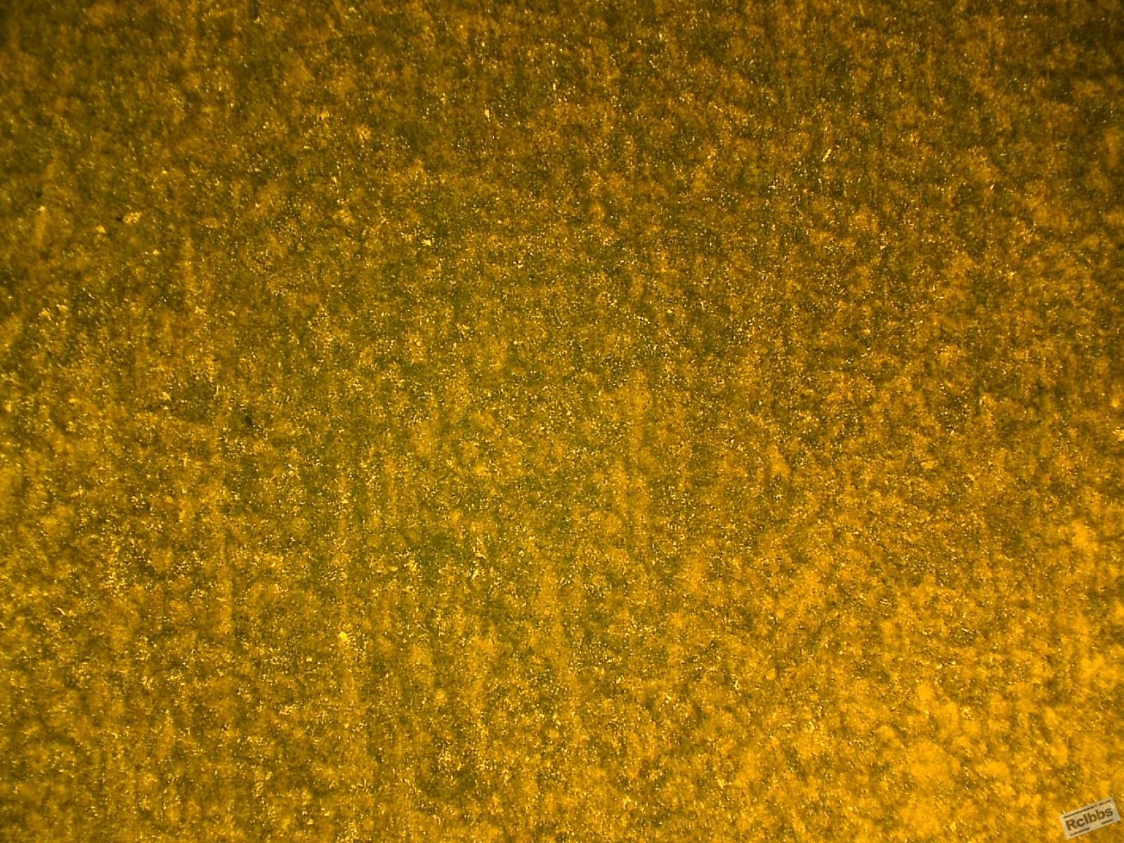

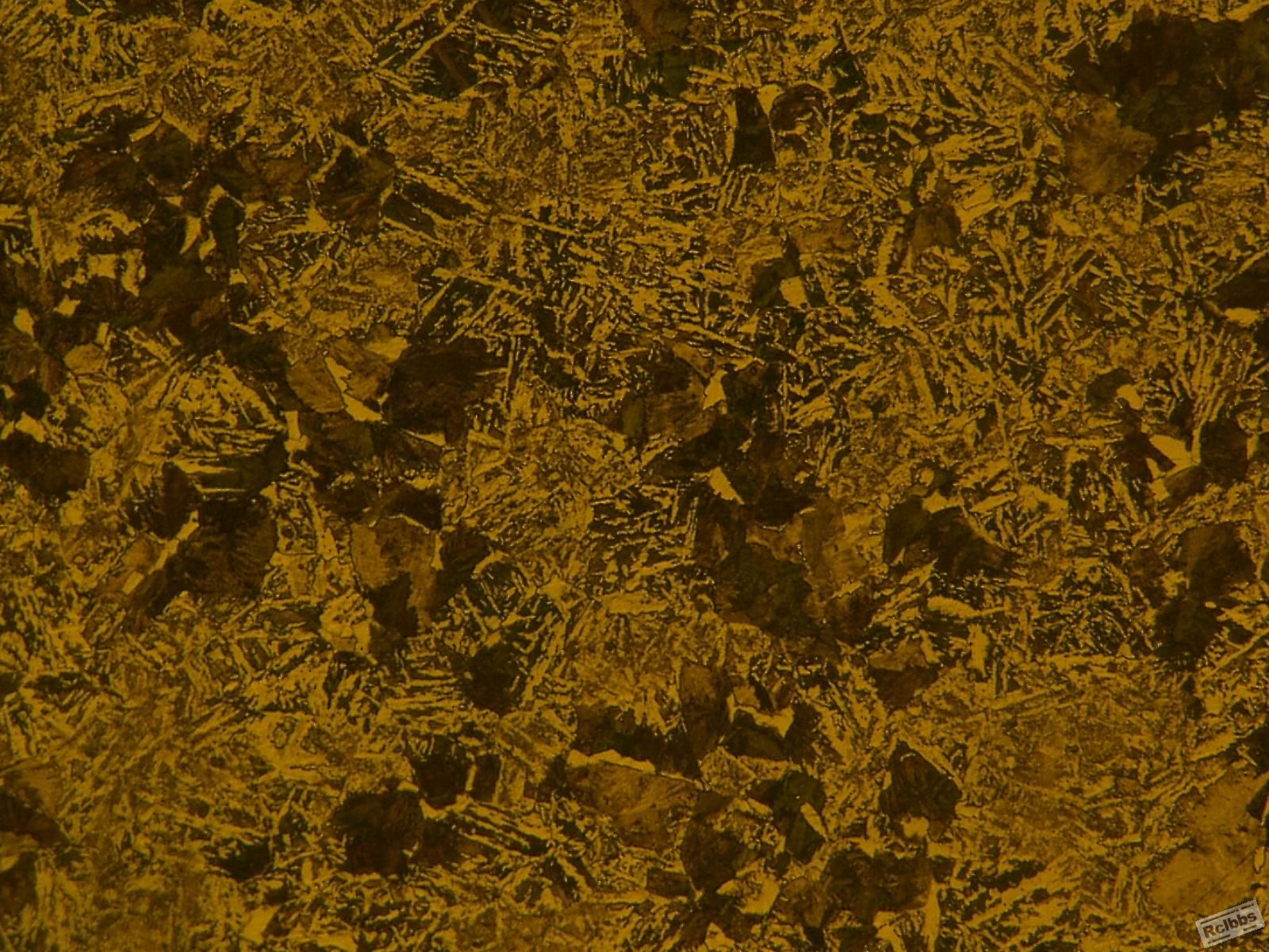

对有问题材料调质后的组织(约35HRC)也进行了检查,金相组织如下图091020的两张图片,分别是100x和400x;

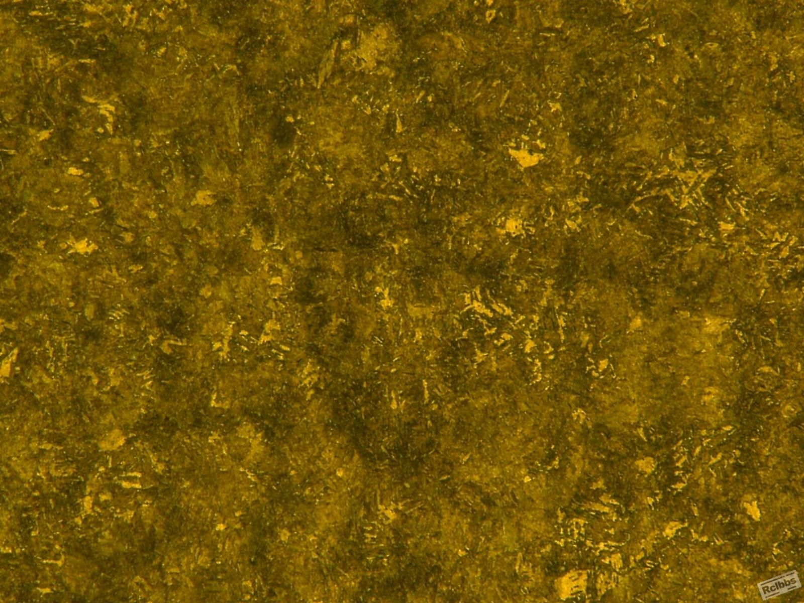

对以上材料我们进行了第二次调质,工艺860℃水淬油冷,580℃回火3H,检查硬度32-33HRC,组织如图5所示。

1、这极可能是非调钢,或者是成分偏析;
2、第一次的调质为第二次的淬火做组织准备,因此第二次按正常工艺进行的调质达到了规定硬度;
