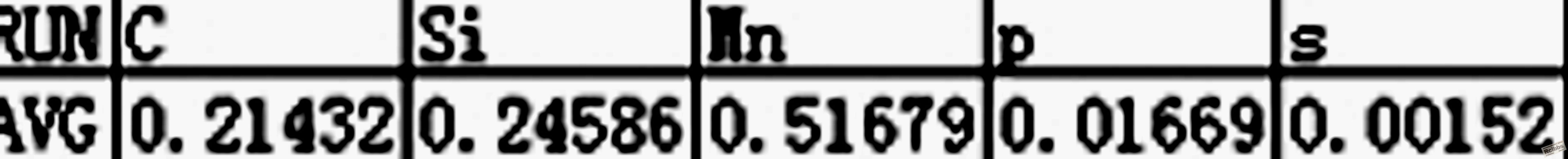

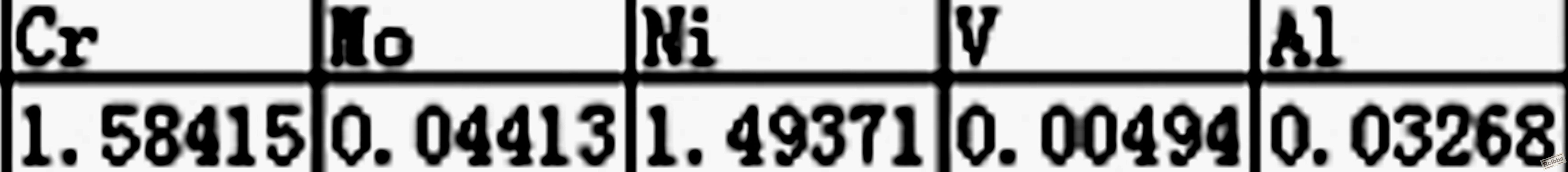

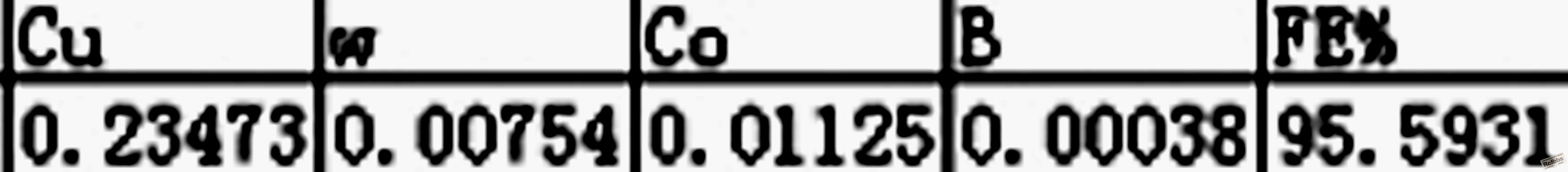

这是一把从德国进口的断线钳,我们进行了材质分析但不知道是什么材质,请各位高手帮忙一下! [img] 本帖最后由 dzkyx1314 于 2009-10-21 00:03 编辑

你的“材质分析”是进行成分分析了?外国的钢号可能和国内的对不上

楼主的图片是一个表格,其实这个楼主是比较懒惰的。连打印一个这么少量的文字都不愿意,这么样能做技术工作?!

他不一定是从事技术工作的。看成分应是20Cr2Ni2,国产好像无此牌号。

相当于DIN 17210  17CrNiMo渗碳钢 。
      C                    Si        Mn              P              S                Cr                          Mo                       Ni
0.15~0.20     ≤0.40  0.40~0.60        ≤0.035        ≤0.035        1.50~1.80        0.25~0.35        1.40~1.70

7#楼:17CrNiMo6的含碳量没那么高。

11#楼:你若能查到,何不告诉大家呢?根据5#楼汪版提供的冶金成分,国产未必有相应的牌号。
