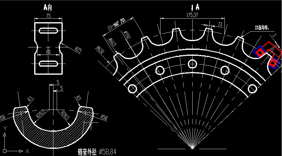

有如下链轮的链齿部分要热处理(淬火),硬度要求HRC50-60,淬硬深度2-5mm,用中频电源功率为160KW,频率2.5KHz进行单齿淬火,请各位朋友提出感应器的制作方案。谢谢!

感应器仿形,采用埋油淬火

我公司也是做链轮的,我看你的链轮节距是175MM,单齿淬火效率低,我公司采用整体加热喷液淬火方式,2min/件.当然设备功率要求大一些,你的设备为160KW,只可以采用单齿淬火,单齿淬火感应器资料方面有很多介绍,如有另外帮助可以与我联系。13854752725
