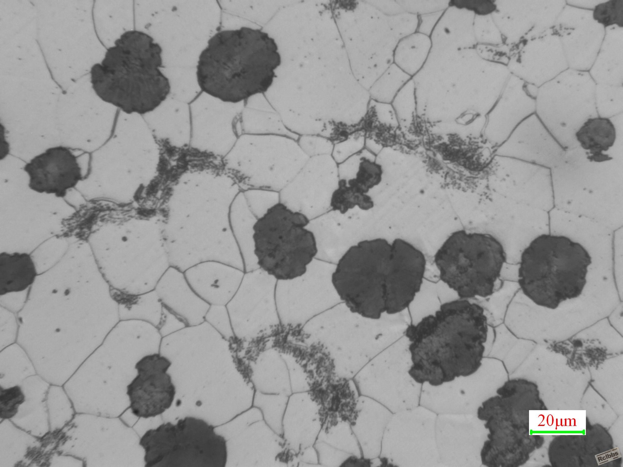

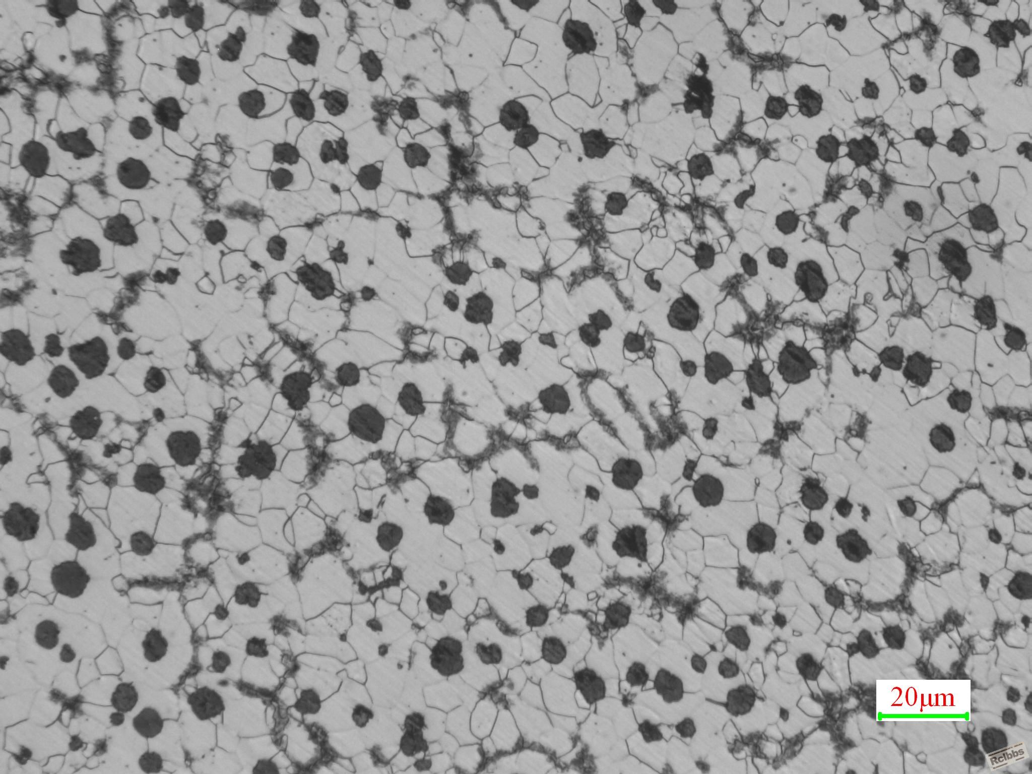

请前辈们帮忙看一下这张图片中沿晶界析出的是什么东东呀?
材料是球墨铸铁,化学成份:
C 3.00-3.35    si 3.80-4.20    Mn <0.40  Cr<0.10   Mg 0.028-0.060  Mo  0.60-0.80
是在铸态下发现的,我们曾用960度高温正火,虽然有一定量的减少,但是始终无法消除。
500倍.jpg 100倍.jpg 本帖最后由 wangqinghua196 于 2009-10-17 11:22 编辑

像粒状珠光体,你可以用退火来消除。

主要基体组织是铁素体+珠光体的比基体是珠光体的球铁性能等级要高,为什么一定要消除呢?

可能由于锰,磷元素的偏析,使晶界处珠光体趋于稳定,虽然采用高温正火仍有所保留。个人观点,不足为凭。

赞成2楼意见,应该是珠光体类组织,与元素偏聚有关。

我们这个材料是用在高温环境下的,要求铁素体要大于95%

     根据楼主8#帖所讲,看来楼主是要减少珠光体数量,那应该进行高温石墨化退火而不是正火。因为正火是用来增加基体中珠光体含量和提高珠光体的弥散度,从而提高铸铁零件的强度、硬度和耐磨性的!楼主却采用正火处理,这岂不是抱薪救火吗?

Those sites are dendrite arm boundaries which are rich in alloy element.
Mo% is a strong carbide-promoting element and is added to promote formation
of pearlite.

我经常碰到类似组织,但不应该是铸态,而是退火态比较常见.我认为是晶粒处枝晶偏析形成的粒状珠光体,即使经退火处理也无法完全消除.但这种组织性能是完全满足60-40-18要求的,珠光体含量不超过5%.

这是一种耐热铸铁,由于Si的含量相对较高,显著提高铁碳相图中的共析线,Mo能更好的稳定珠光体,进而提高此材料的耐热程度,由于Mo的加入,致使珠光体呈粒状。这种粒状珠光体能通过石墨化退火减少,一般控制在10percent以内就可以了。 本帖最后由 多用炉HT 于 2009-10-18 19:43 编辑

参成16楼的观点,这种少量的珠光体应该不会降低该材料的性能

沿晶界析出的肯定是珠光体。
