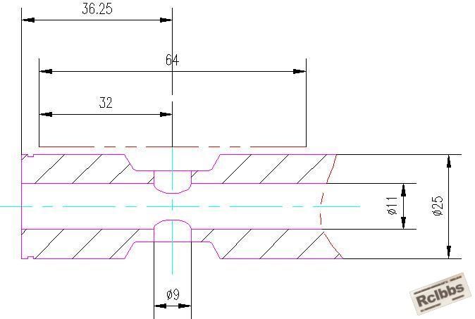

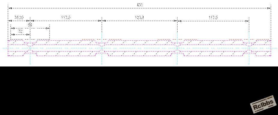

最近调试一种45钢产品(附图),Φ25×Φ11×430,中间有四段长64mm区域要求淬硬层深0.8-1.4mm。表面硬度不低于55HRC。使用频率37-42KHz,机床额定功率160KW,感应圈内径Φ29。现在功率用到60KW后不能继续调高,厂家说这是工件尺寸决定的。160KW的设备,最终输出才到60KW,我觉得不正常。但不懂电,说不出理由。大家认为正常吗?

阻抗匹配不合适!
设计、制造感应器,调整感应器和零件间隙在合理值.

支持楼上所讲,你用的是IGBT固态超音频设备吧,如果是就不奇怪了,你所说的这种现象是这类设备所固有的缺陷,因为这种设备只有电流一个参数好调整,所以不太好匹配,如果你的设备是河南科创的,看看是不是可调匝比的,如果可调你调一下匝比看看,如果没有此功能,你也只能增加感应器的圈数来调整试试了。

如果我没猜错的话你电源上标称160KVA,不等于160KW,所以你功率能拉倒100-120KW就不错了,现在好多做小电源的就是这么标的,实际不能满功率的
