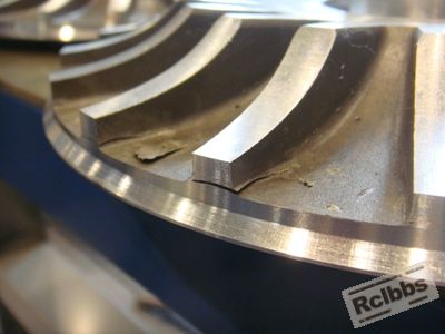

各位好:
我遇到一批工件,材料为:LD7,530保温后在85度水中冷却,淬火后发现大量裂纹,工件的有效厚度为:8mm。这是昨天发生的事情,成分和组织还未做分析,我个人觉得是不是锻造时产生的折叠引起的?请大家帮助看一下,看看是什么原因造成的,是热处理工艺、材料本身成分或组织缺陷(具体可能为何种缺陷)、锻造工艺缺陷当中的哪一项可能性最大?谢谢!

从图片上看,锻造过程产生的可能性大。

看一下金相组织,应该是锻造的问题 本帖最后由 chentw 于 2009-10-18 19:42 编辑

還是透過金相组织的檢驗較能得到我們需要的數據.
