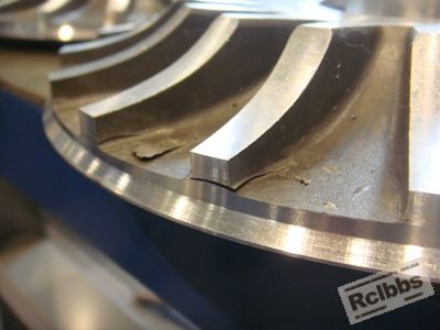

各位好:
我遇到一批工件,材料为:LD7,530保温后在85度水中冷却,淬火后发现大量裂纹,工件的有效厚度为:8mm。这是昨天发生的事情,成分和组织还未做分析,我个人觉得是不是锻造时产生的折叠引起的?请大家帮助看一下,看看是什么原因造成的,是热处理工艺、材料本身成分或组织缺陷(具体可能为何种缺陷)、锻造工艺缺陷当中的哪一项可能性最大?谢谢!

发表于 2009-10-19 08:33:22 | 显示全部楼层
图片上能看到的2个裂纹形貌基本一致,可以排除材料的偶然影响,感觉应力集中的可能性大些。

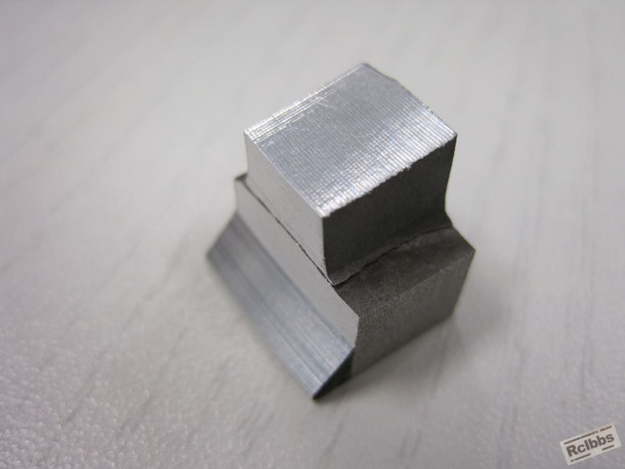

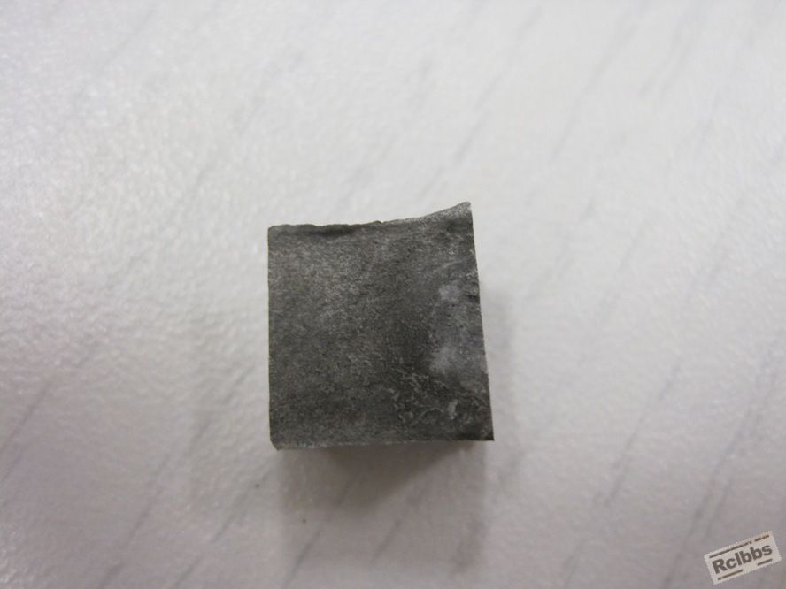

 楼主| 发表于 2009-10-19 15:06:28 | 显示全部楼层
沿裂纹切下一小块试样如下(只切了一个齿):希望各位给点意见!

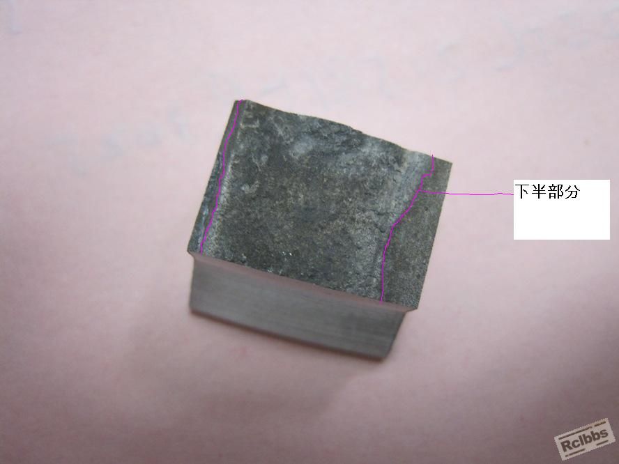

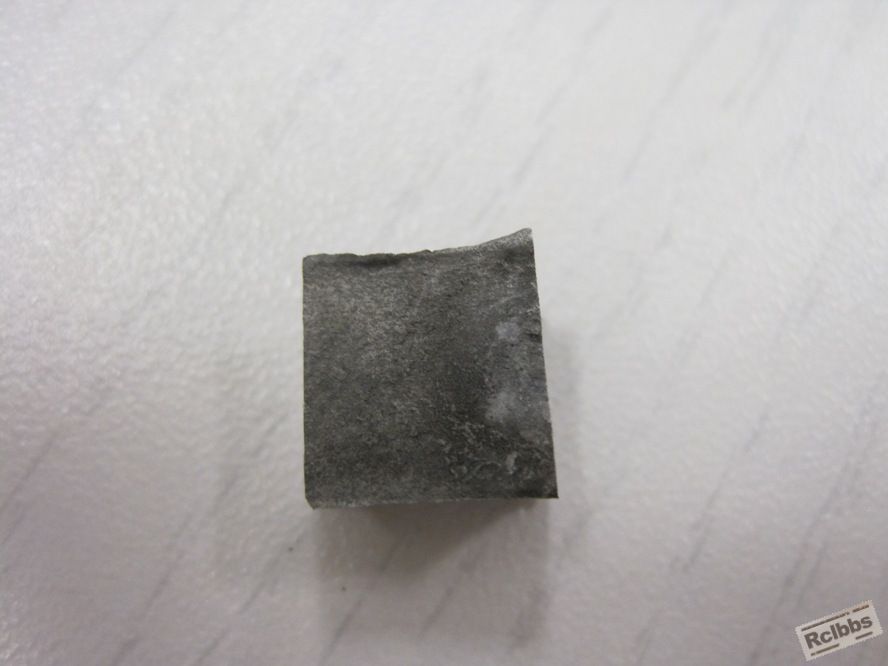

发表于 2009-10-21 08:44:11 | 显示全部楼层
看断口不是锻造折叠,有点像疲劳破坏。为什么出裂纹后还进行加工了?
 楼主| 发表于 2009-10-21 10:06:36 | 显示全部楼层
8# 火神
因为以前未遇到过此类裂纹,所以操作者都没有注意到裂纹的存在,后面就进行加工了,是在加工中发现的裂纹才知道的。
图中的裂纹边缘发白发亮,中间发黑发暗,我就不知道是什么原因了。这个件是锻造后进行的热处理,按理来说不应该出现疲劳裂纹才对,能进一步说明吗?
发表于 2009-10-21 14:16:53 | 显示全部楼层
锻造折叠一般呈明显流线方向,表面光滑,如果排除材料的原因,我只是怀疑热处理开裂后,裂纹氧化发灰。这个零件是否比以前的尺寸变化更大造成应力集中?
