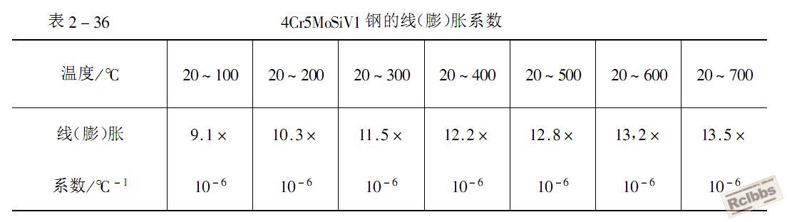

H13刚的热膨胀系数和热膨胀量的计算公式是什么? 本帖最后由 耿建亭 于 2009-10-19 18:45 编辑

4Cr5M0SiVl的数据供参考
发表于 2009-10-24 08:35:51 | 显示全部楼层
谢谢楼上提供如此详细的参考数据。
不过,如果有更高温度的热膨胀技术就更完美了!
