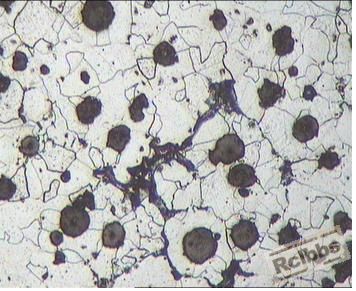

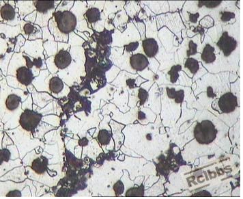

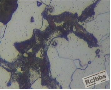

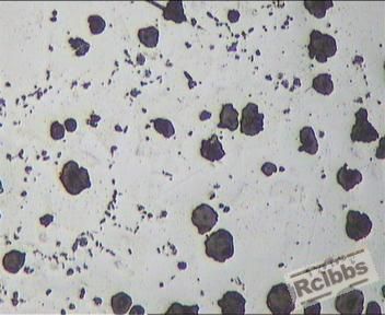

QT400-18,取自冒口,光谱分析结果如下:
Re=0.038 Mg=0.08 Ce=4.79 C=3.79 Si=2.96 Mn=0.153 S,P<0.03
请问腐蚀前成排分布的小点点是不是夹杂物?球化等级评2级行不?

发表于 2009-10-19 11:54:58 | 显示全部楼层
我认为不是夹杂物,可能还是因为冒口位置冷却速度过慢导致的非球状石墨。单从这张图片判断,球化率是没有国标中的2级的。
   个人观点,仅供参考。
签到天数: 217 天
 楼主| 发表于 2009-10-19 12:42:48 | 显示全部楼层
2# piaoying
谢谢  看腐蚀后的图片,有些沿F晶界分布的意思,也有不是的
再请问石墨是在铁素体晶界开始形核的吗

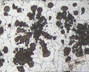

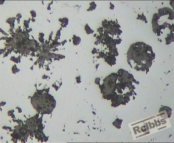

 楼主| 发表于 2009-10-19 14:34:25 | 显示全部楼层
其实还有些开花石墨,我没传上来,现在来了
