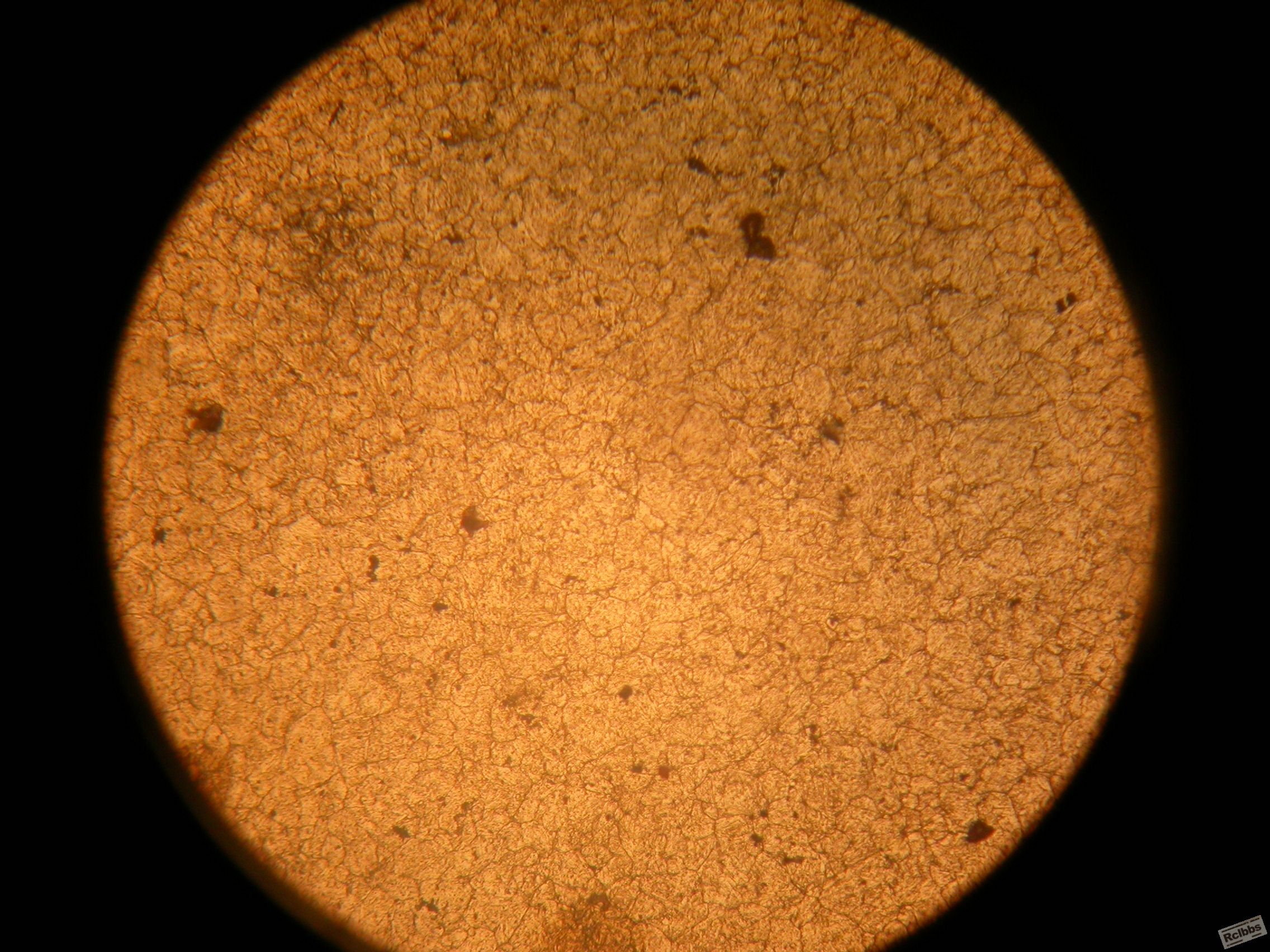

金相图片在附件,请大家帮忙看一下 这个H13模具钢金相是什么组织?晶粒度大概多少?
能否分辨出是电渣的H13吗?
该样品经过1020℃淬火和560-580℃回火。

回火马氏体+碳化物

马氏体组织,应该是回过火了
如果是小样的话,不好判断是不是电渣钢,电渣锭的端面低倍可能能看出来,一般电渣钢夹杂物比较少,可以看看夹杂物的分布。 本帖最后由 所以因为 于 2009-10-25 14:23 编辑
发表于 2009-10-25 14:22:23 | 显示全部楼层

对热作模具钢,这种合金碳化物除少量残留的以外还要求它在回火过程中在淬火马氏体基体上弥散析出产生两次硬化现象。从而由均匀分布的残留合金碳化合物和回火马氏体的组织来决定热作模具钢的性能。H13钢淬火后得到的马氏体组织为板条M+少量片状M+少量残余A。经回火后组织为回火马氏体+残余奥氏体+少量碳化物,图片放大可见碳化物在晶界上呈连续链状分布。

我还想问下,电渣和电炉怎么通过金相来区分?
是用低倍还是金相组织有区别呢?
具体是怎么样的区别呢?

楼主是多少倍下的金相组织?
发表于 2009-11-3 21:55:02 | 显示全部楼层
多少倍的组织啊,这个晶粒貌似太大了哦,好像与所说的温度不符合,希望楼主等说的详细些
