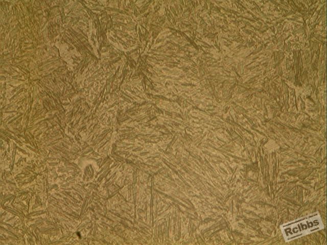

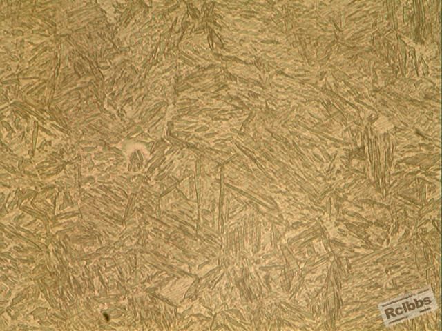

请教一下有两张金相图片都是400倍的,仔细观察后个人认为基体组织应该是:板条状马氏体+粒状贝氏体!请诸位进一步指点马氏体是板条状还是针状?急

没有粒贝,只是低碳板条马氏体+针状马氏体(碳低针叶较为圆钝)。这种马氏体含碳量应该在0.25-0.3左右。 本帖最后由 197726 于 2009-10-20 09:56 编辑

 楼主| 发表于 2009-10-20 10:38:49 | 显示全部楼层
个人感觉粒状贝氏体应该还是存在的,数量比较少不容易发现!

发表于 2009-10-20 16:54:52 | 显示全部楼层
楼主说的也很有道理,粒状贝氏体在400下是很难发现的

 楼主| 发表于 2009-10-21 09:22:09 | 显示全部楼层
基体组织为:板条马氏体+针状马氏体+少量的粒状贝氏体!硬度值为:42-50HRC左右!还请诸位进一步分析讨论!

发表于 2009-10-23 21:33:38 | 显示全部楼层
专家,粒贝在那里?

 楼主| 发表于 2009-10-24 09:01:32 | 显示全部楼层
粒贝较少,由于我们的显微镜拍出的相片不是很清晰,但在显微镜里观察能够看清!
