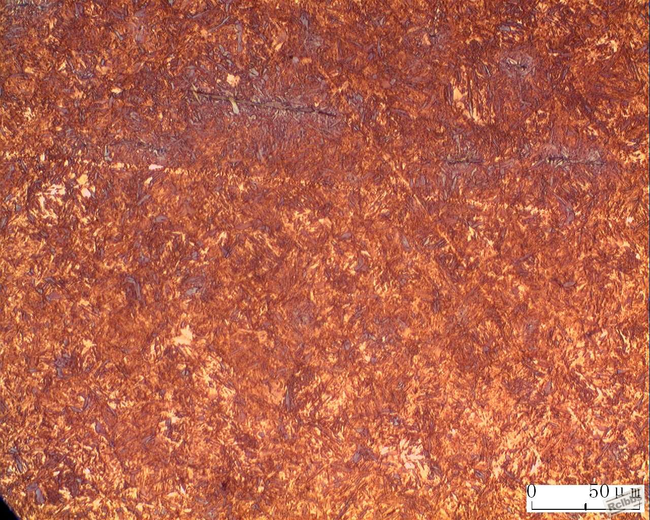

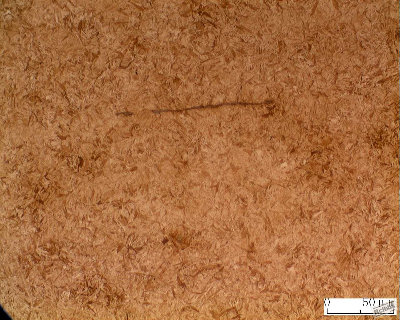

工件组织良好,表面突然出现的裂纹不像是淬火裂纹。请帮忙看看是怎么产生的裂纹。 本帖最后由 wangqinghua196 于 2009-10-20 11:28 编辑

原材料内部的夹杂或未熔合的铸造缺陷

同意2楼说法,看象是原材料有内裂,图不够清晰,能看到裂纹尾端是怎样吗?

请说明一下材料状况和热处理情况
发表于 2009-10-20 15:53:28 | 显示全部楼层
看看原材料有没有吧,我觉得是夹杂物的可能性大点.

从图1中可以看出,裂纹中间好象有夹杂物(氧化物)存在,裂纹尾部比较钝,是断续的,我认为是原材料的问题。
建议:对原材料进行非金属夹杂物的评级。

夹杂物引起的应力集中吧

应该属于原材料的缺陷
我们也发生过

夹杂物引起的裂纹

不是裂纹,是硫化物。
照片是400X吧?如在100X下评级,级别不会很高。

我也认为是原材料的问题。
还想问问大家,有没有可能是切削裂纹。
因为我们用的是金相切割机对其进行切割,但是以前都没有,同样的方法处理,其他工件也都没有。
但是进行抛光,就是用砂纸研磨,深度两三毫米以后,真个表面都没有裂纹了,我怀疑过这是切割或研磨烧伤的裂纹。
因为工件时圆形的,要是有裂纹,其一周纵切面都应该有裂纹,用切割机切,可以发现从圆形任意部位切,抛光其面,腐蚀看金相,都有裂纹。但是有磨的方法取面(相当于相隔3毫米的切割面),裂纹有消失的现象,整个面都没有了。
有些奇怪。

个人认为不想原材料裂纹。该裂纹比较直,应该是取样时产生的划伤,可往下在磨,看看裂纹会不会消失。

把现在看的面再垂直于裂纹方向进行切割看裂纹是不是变成椭圆的了灰点了?

同意10楼的观点,我认为是硫化物,一般平行于钢材的轧制方向。

从颜色和形态看,应该是夹杂物,不是裂纹。

12# lfp325324
我比较同意你的说法。
但是有疑问: 如果是裂纹,在往下磨,是不是也可以将裂纹磨掉?
                   裂纹中好像是夹杂物,取样时,划伤的可能性,也是有70%,但是我再次取过样,还是同样的结果。同一样品,将其面,在切割五毫米,抛光,腐蚀,看金相,还是有这种裂纹。
