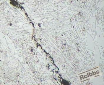

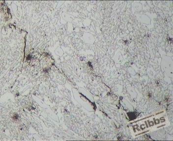

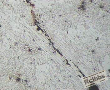

这是8月份生产的,当时观察没有裂纹,现在重新抛光腐蚀后出现裂纹了,请问是怎么回事?试样出现裂纹,铸件会出现裂纹吗?万一出了事故怎么办?
试样取自圆形冒口
发表于 2009-10-20 15:42:23 | 显示全部楼层
检查下S元素是否超标?
发表于 2010-8-16 09:25:25 | 显示全部楼层
在抛光前做一次去应力退火看看,不过我估计还是成分可能有问题
发表于 2011-2-17 16:39:30 | 显示全部楼层
你好,你是怎么腐蚀的 ?冒口下做探伤了吗?
