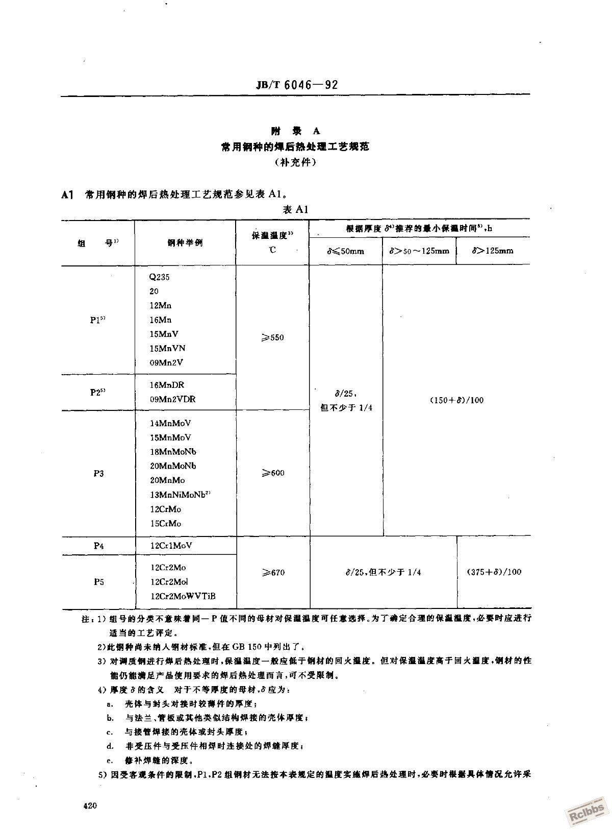

单从去除应力的角度当然希望加热温度高,达到材料热塑性变形温度。温度越高去除应力所用的时间越短,应力被去除越干净,但材料的硬度和强度会随着温度提高而降低。焊接件后如何去应力退火问题有相关标准可以参照执行:JB/T6046-92《碳钢、低合金钢焊接构件焊后热处理方法》 本帖最后由 ZX771 于 2009-10-20 21:35 编辑
页面提取自- JB-T6046-92碳钢、低合金钢焊接构件焊后热处理方法.pdf
29.48 KB, 下载次数: 126

只要低于相变温度就可以了,当然温度越高时间越长就越好了,有本书上说用450度退火只能退去50%的应力,用550度保温16个小时,而用650退火则用1小时就够了

一般为500-700,保温3-4小时,温度高时间就少点,去应力退火温度应该比回火温度低20-30,这样才不至于降低硬度
