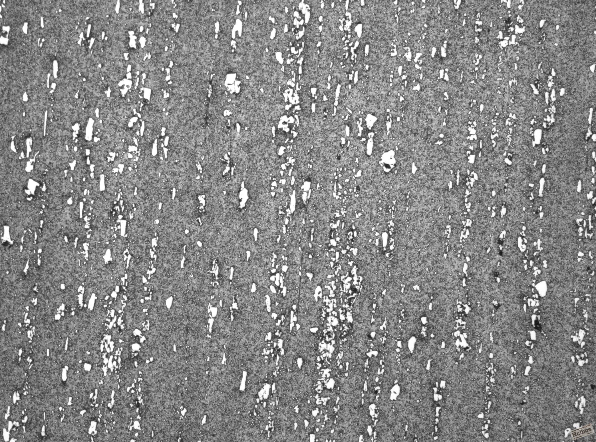

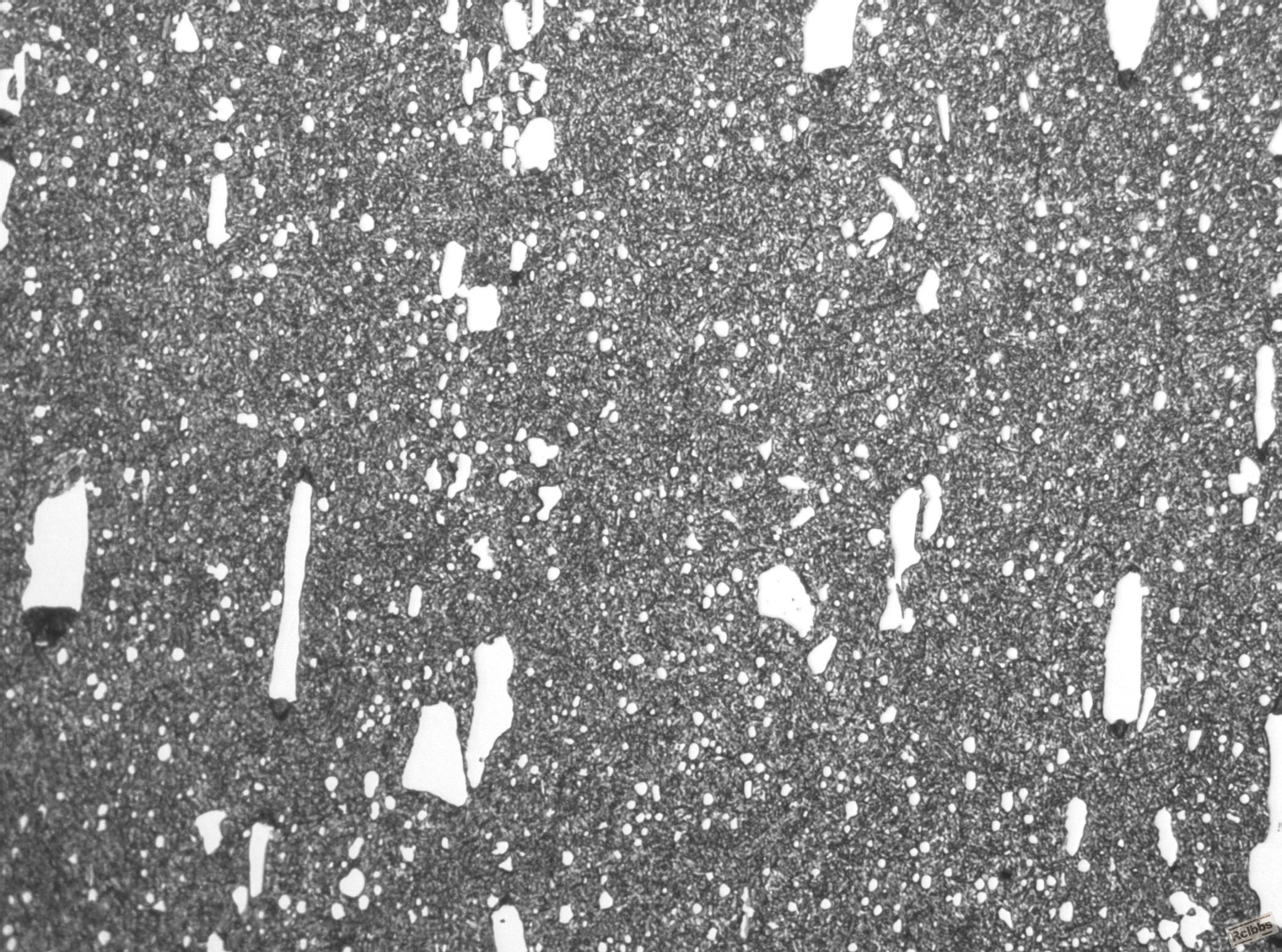

各位朋友大家好。对于下面两张金相照片,我一直认为Cr12MoV共晶碳化物偏析评级为3级左右,但是我的朋友有的觉得有4---5级,所以我希望听听大家的意见,这到底有几级啊?谢谢! Cr12MoV-回火-100-3.JPG Cr12MoV-回火-100-5.JPG 本帖最后由 风来疏竹 于 2009-11-2 19:48 编辑

补充一下,上面两张照片放大倍率都是100。工件有效厚度12mm。热处理工艺:1030℃×2h油冷,230℃×4h回火三次。硬度57HRC。

可以按GB/T14979标准A4图评级;你的图片可以评为4级。

Cr12MoV共晶碳化物偏析评级可以按GB/T14979标准A4图评级

我是根据GB/T 14979-94《钢的共晶碳化物不均匀度评定法》、第四评级图来评级的。有仁兄评价为四级。有没有其他仁兄的意见啊。如果是四级的话,偏析就有点严重了哦。如果是评为三级的话,刚好通过要求。

我有朋友认为是4--5级,我的一个朋友甚至认为这只能评为2级,这评级差别也相差太大了吧?各位专家,请不吝赐教。谢谢。

我认为:根据GB/T 14979-94《钢的共晶碳化物不均匀度评定法》第四评级图评定级别为4级。
这偏析很严重,应该属于超标范围!

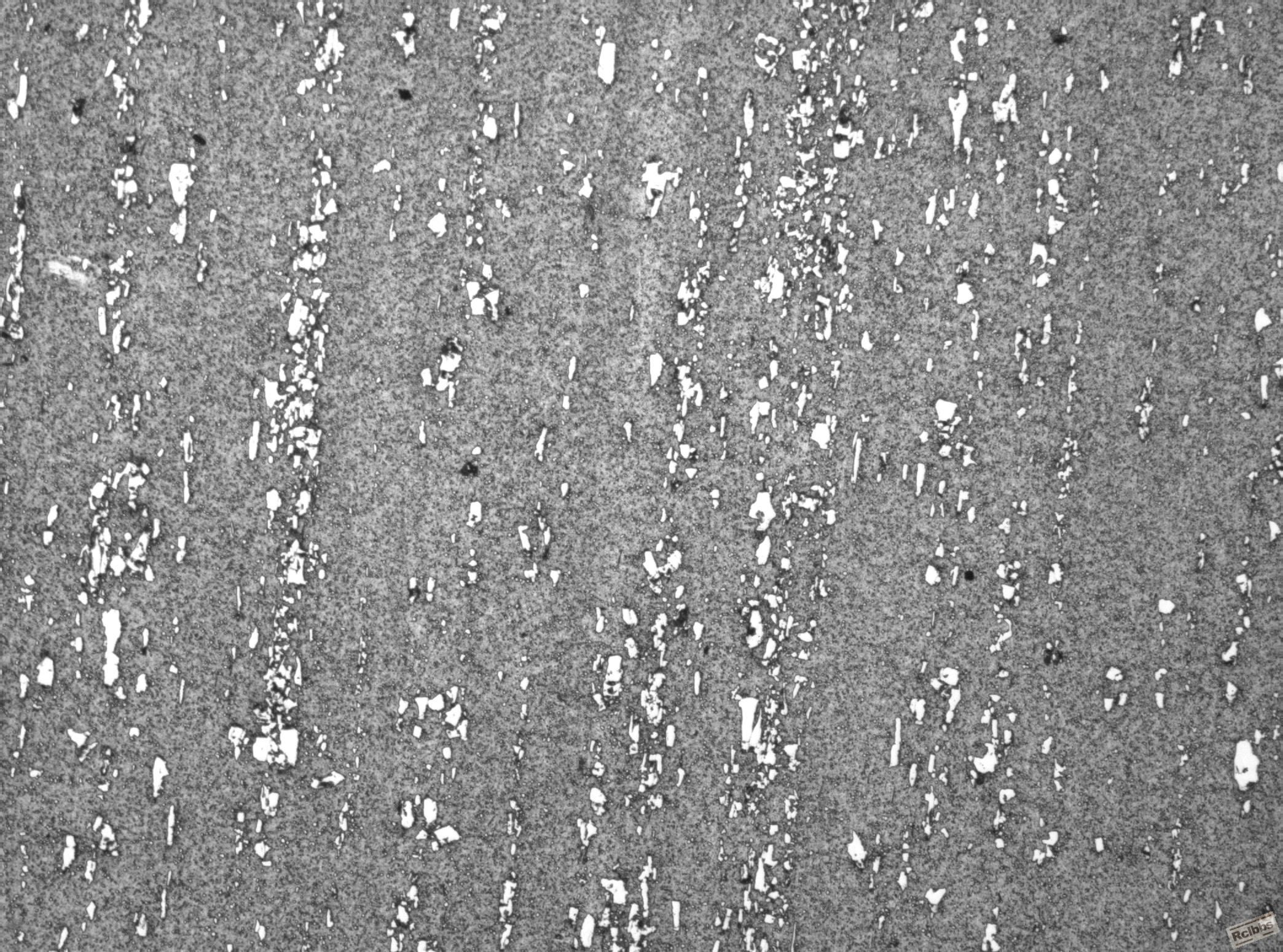

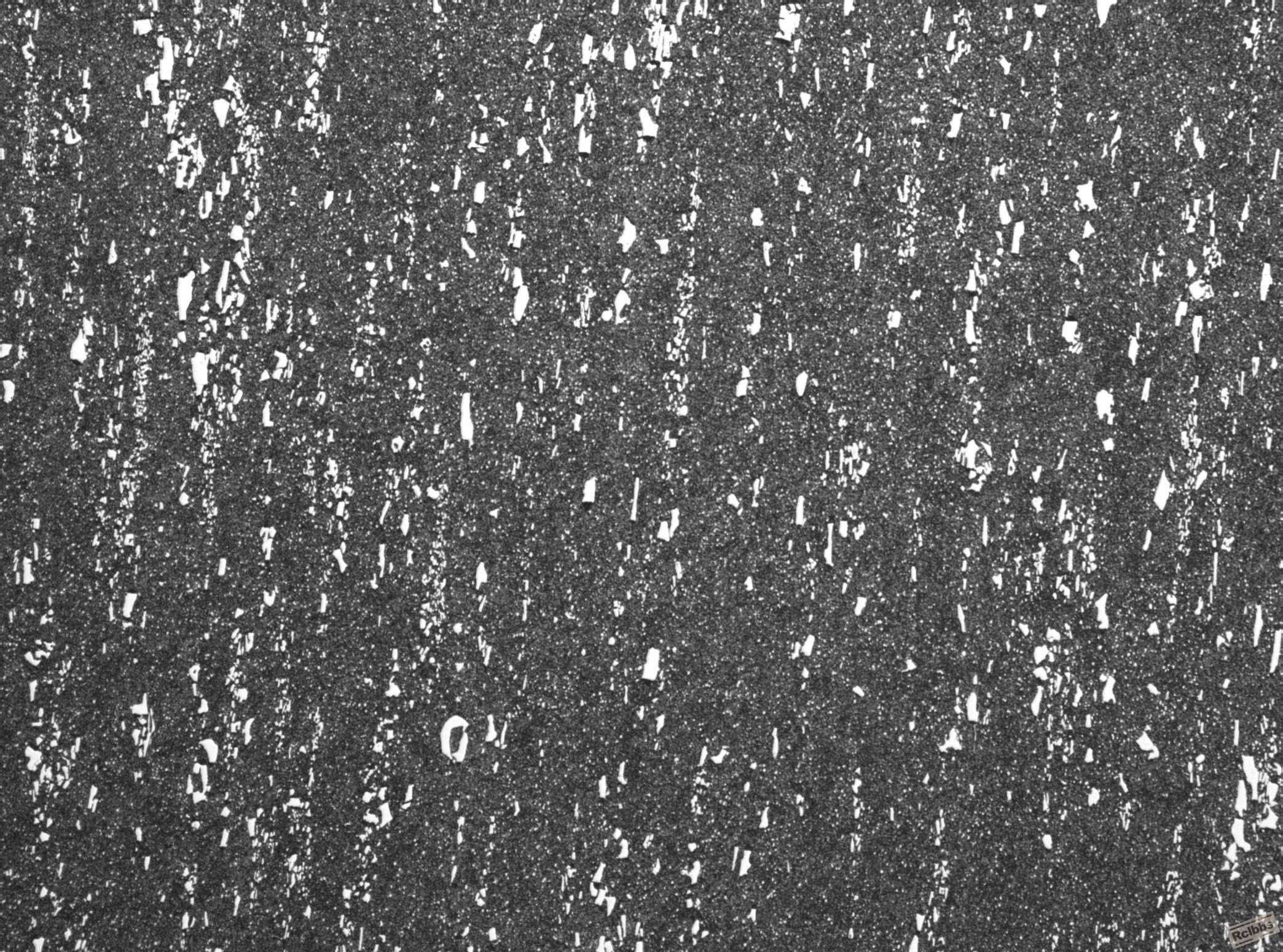

同意评级要客观的说法。所以才希望多听听大家的意见,到底这个材料属于几级。下面再发两张上来给大家看看。
 楼主| 发表于 2009-10-30 14:33:47 | 显示全部楼层
纵向,100倍
纵向,100倍
纵向,500倍
纵向,500倍
 楼主| 发表于 2009-10-30 14:38:17 | 显示全部楼层
在500倍视场下观察发现碳化物粗大,超过能使用的范畴。说明锻造不够充分。马氏体针比较细小。以下是我的拙见,欢迎各位专家指正。

按照标准,共晶碳化物偏析评级应该不超过3级。
 楼主| 发表于 2009-11-2 09:42:04 | 显示全部楼层
15# qinqiang268
新发的两张图片和上面的图片都来自于同一个模具,只是腐蚀的深度不同,以及处在模具的位置不同。

按照标准,至多2.5级,一般评2.0级
 楼主| 发表于 2009-11-2 14:13:17 | 显示全部楼层
18# wind1.chen

发表于 2009-11-2 19:35:05 | 显示全部楼层
从后面发的图片看,稍好些,可以评为3级或小于3级。
签到天数: 220 天
发表于 2009-11-2 19:35:53 | 显示全部楼层
