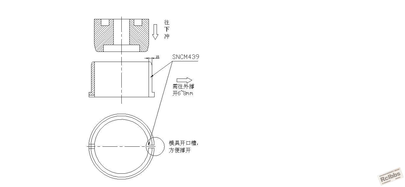

此材料做成的模具工作时需要撑开产品,模具外径尺寸200~300mm,壁厚15mm,当上面模具型金慢慢冲进来后,下面的模具需要撑开6~8mm。详细见附件
请问要通过怎样的热处理,才能达到这样的工作要求?

淬火后中温回火,硬度在42-50HRC.我是根据你使用来定的,这个材料似乎当个弹簧圈用.不知道为什么选用SNCM439(40CrNiMoA)

是韩国那边带过来的图纸上材料为SNCM8,现在新牌号为SNCM439,与我国的40CrNiMoA相当。
