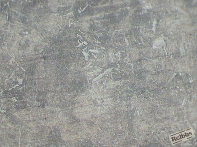

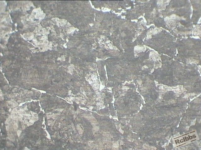

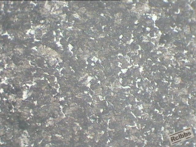

请问各位帮帮忙看看下面的图各是什么组织,谢谢啦 急  都是用硝酸酒精侵蚀
第一张图 40Cr原材料放大          100倍
第二张图 加热到1200°锻打后的    100倍
第三张图 高温淬火+高温回火后的  100倍

头两张正常组织
第三张组织有问题,100倍看都有那么多的铁素体,你那个高温淬火不知道怎么个高温法???

调制后组织不合格!!金粒粗大、有大量条状、块状铁素体。

从原始组织看感觉含碳量太高

第三张发个400X的看看嘛

从第三张可以看出,淬火温度过高,淬火前保温时间不足。

   我看应该是这样: 第一张原材料锻打后正火后的组织: 珠光体+铁素体
                    第二张才应该是原材料锻打后然后缓慢冷却后的组织,珠光体在100倍下看得都很大的晶粒,铁素体沿珠光体晶界分布,因锻打温度高而趋向于魏氏组织。
                    第三张看起来不像高温回火后的嘛 ,中碳马氏体
淬火组织吧

首先,第一张图是原材料的正常组织:珠光体+铁素体。第二张锻后组织有问题:珠光体+网状铁素体,且晶粒粗大,说明锻后冷速不够,铁素体沿晶界析出,且晶粒粗大,有魏氏组织倾向,为锻造过热组织。第三张为锻件调质组织:回火索氏体+条块状铁素体;组织中只要不出现屈氏体、网状铁素体、珠光体等调质缺陷组织就为合格组织。具体评定方法可依据《钢质模锻件金相组织评级图与评定方法》标准进行。
