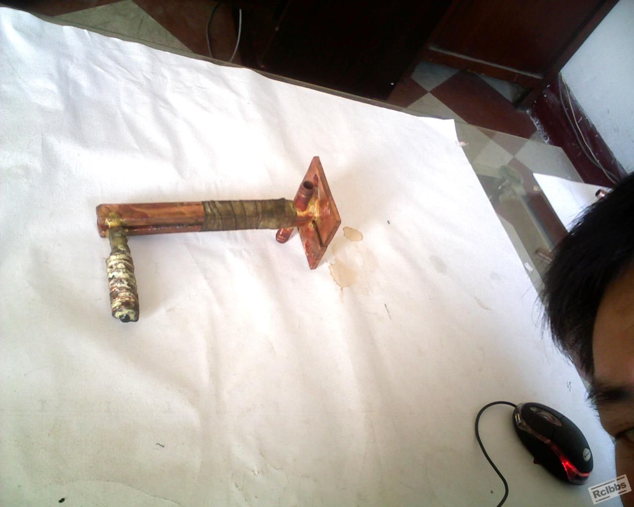

发表于 2009-10-21 14:41:25 | 显示全部楼层
图片 028.jpg          这是25孔淬火感应器,40内孔应该好做一些,13367191217       龚先生

发表于 2009-10-21 15:00:28 | 显示全部楼层
提高功率,电流,螺旋型感应器,中间缝隙用导磁泥均匀填满。感应器自身喷水。

发表于 2009-10-21 17:40:55 | 显示全部楼层
那样小的内孔,自喷难以实现,可以加一个辅助喷头,加热完毕立即强力喷水冷却。你既是湖北的,可以委托十堰天舒机电科技有限公司制作。
