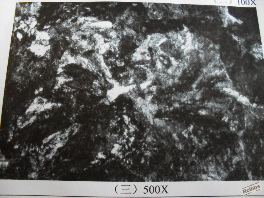

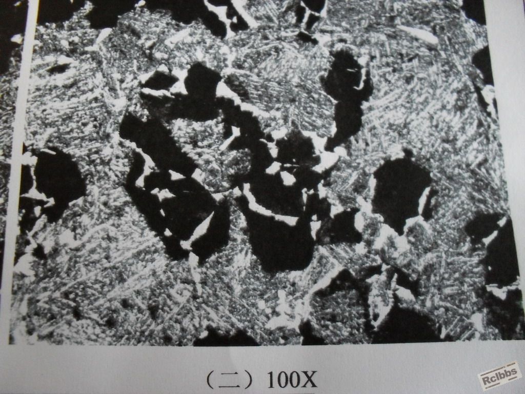

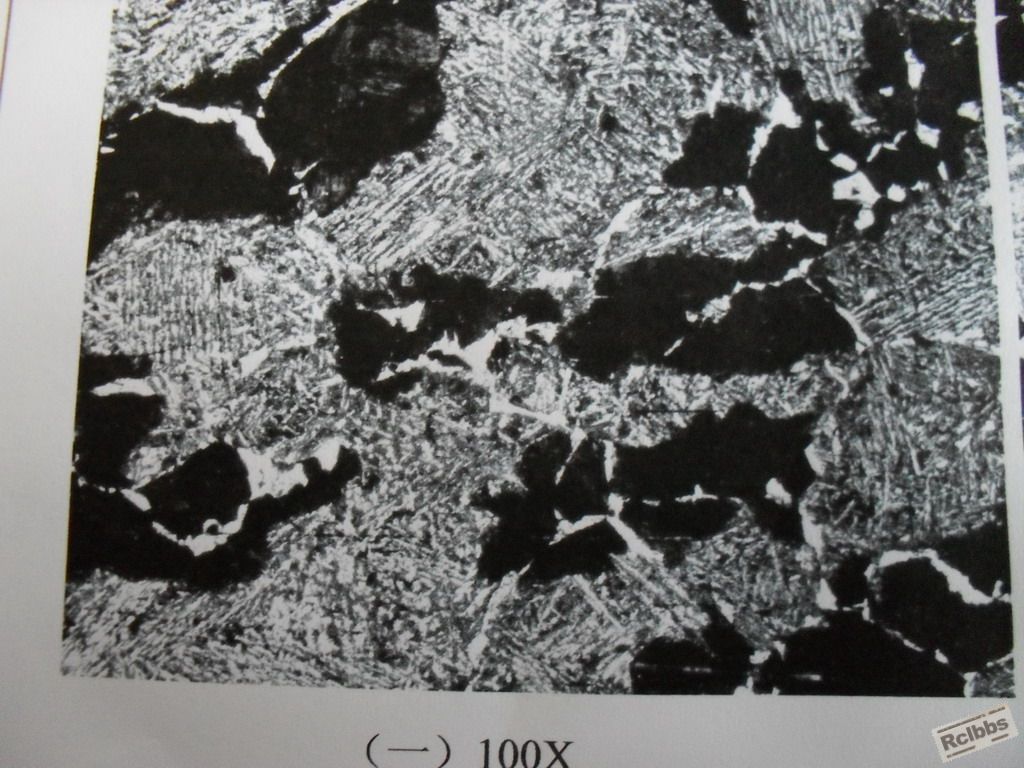

4# czdrxiao
材料42crmo,金相图片如下:试帮忙判断各自工艺

发表于 2009-11-15 08:57:14 | 显示全部楼层
锻后空冷可以得到以上组织。
由于锻造后晶粒粗大,冷却过程又是非平衡冷却,完全可以得到以上组织。
第一张和第二张图片中可以判断该产品出现过热,甚至出现了过烧组织(图片上没有显示过烧部位,无法严格判断),在不平衡冷却过程中可以得到图示组织。第三张图片是锻造后堆冷(冷速较慢)的情况下可以得到该组织,其实得到的组织就是珠光体组织和铁素体组织。本身索氏体就属于珠光体的一种,极细珠光体一般称为索氏体组织。

不是正火组织,正火再不好也得不到1-2图片的组织,晶粒没有变化,正火不好可能产生过烧现象,虽然晶粒存在遗传性,但是从第三种组织得到1-2中组织正火无法得到,是锻后组织

10# 天天小非
经查,图一二的材料为锻坯料,图三用的棒料。。。果然厉害!!!!

发表于 2009-11-25 20:24:39 | 显示全部楼层
晶粒大小不均,总体来说晶粒粗大在贝氏体区域尤其如此。属过热奥氏体冷却过快得到的非平衡组织。重新加热控制冷却速度正火(或在贝氏体形成温度以上等温)可以改善。
