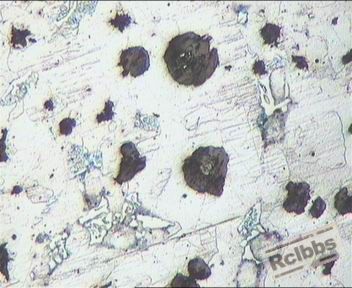

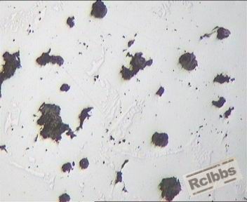

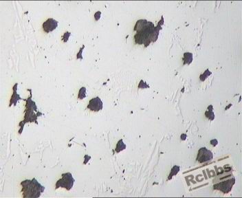

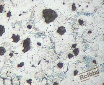

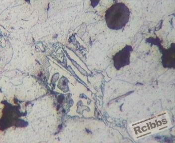

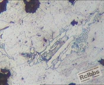

抛光完能隐约看见轮廓,腐蚀后重新抛光更加清楚,再次腐蚀发现这个组织确实不认识。
请问这是假象还是什么组织?我刚入门不久,大部分组织都没见过。
发表于 2009-10-21 17:14:16 | 显示全部楼层
哦看图片一时无法好判断,不知楼主是怎样的材料,工艺是怎样的,都要详细的说明
发表于 2009-10-21 17:21:47 | 显示全部楼层
1次碳化物,呵呵
签到天数: 217 天
 楼主| 发表于 2009-10-21 17:26:32 | 显示全部楼层
球铁QT400-18,铸态,光谱分析各元素含量
C=3.93        Si=2.06        Mn=0.121        P=0.014        S=0.017        Re=0.024        Mg=0.083        CE=4.02
力学性能Rm=420        Rp0.2=280         A=22%        Z=26.5% 本帖最后由 zerosun 于 2009-10-21 17:27 编辑
签到天数: 249 天
发表于 2009-10-21 18:50:10 | 显示全部楼层
一次碳化物,出现在铸件表面称白口组织,出现在铸件内部称反白口组织
签到天数: 1273 天
发表于 2009-10-21 21:00:35 | 显示全部楼层
从图片看 有莱氏体;而白色的 在铁素体晶界处析出的是三次渗碳体吧
发表于 2009-10-21 21:11:47 | 显示全部楼层
未石墨化的初生C。
发表于 2009-10-21 21:18:10 | 显示全部楼层
QT400  好像枝晶状石墨
发表于 2009-10-21 21:45:07 | 显示全部楼层
我看是莱氏体
发表于 2009-10-22 21:58:00 | 显示全部楼层
莱氏体 莱氏体
签到天数: 217 天
 楼主| 发表于 2009-10-22 22:17:29 | 显示全部楼层
5# 剡溪夜风
从是拉断试棒上取的,看来是反白口了,谢谢
发表于 2009-10-24 20:40:48 | 显示全部楼层
可能是碳化物
发表于 2009-10-25 14:02:14 | 显示全部楼层
白色铁素体基体上分布有细小圆整的球状石墨
签到天数: 217 天
 楼主| 发表于 2009-10-27 10:19:11 | 显示全部楼层
是不是三元磷共晶?
发表于 2009-10-27 10:26:51 | 显示全部楼层
同意13楼的观点。应该是球状石墨。
发表于 2009-10-27 12:19:06 | 显示全部楼层
14# zerosun
不是三元磷共晶!
发表于 2009-10-27 12:20:35 | 显示全部楼层
15# renbenfg
楼主问的是白色组织,不是黑色组织。
发表于 2009-10-27 12:55:40 | 显示全部楼层
白的是莱氏体共晶碳化物
发表于 2009-10-27 13:38:32 | 显示全部楼层
感谢“风来疏竹”斑竹的提醒。白色的组织物为共晶碳化物。也叫莱氏体。一般为薄片状,深腐蚀发亮。 本帖最后由 renbenfg 于 2009-10-27 13:40 编辑
签到天数: 217 天
 楼主| 发表于 2009-10-31 22:16:31 | 显示全部楼层
16# 风来疏竹
