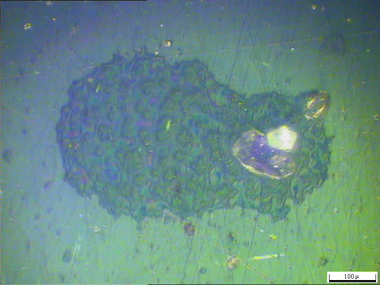

各位大哥大姐,我是新手,请问下各位这是什么夹杂物照片,原材料是45号钢在400X正交偏光下拍摄的,谢谢了

这个试样制作有问题,同时照片拍摄效果很差,无法判断。

不像是夹杂物

同意楼上,像是附着物,应重新制样。

应该是附着物。

制样没弄好,腐蚀的都不好。

样品是否腐蚀。暂时把这个图片留下,再次制作试样,看是否仍还是这个样现象

建议不要浸蚀,先明场看一下同一位置。

看夹杂物不需要腐蚀,是抛光态观察。

轻抛一下,不要抛掉了,用明场拍照,拍个100X,再放大拍一张。

夹杂不需要用偏振光看,只要光学显微镜观察抛光态试样,先看100X,再放大就可以了,
同意楼上试样制备太差了

夹杂物用100倍检测比较好.

抛光后100倍下看,无需腐蚀

不像是夹杂,倒像是锈斑
