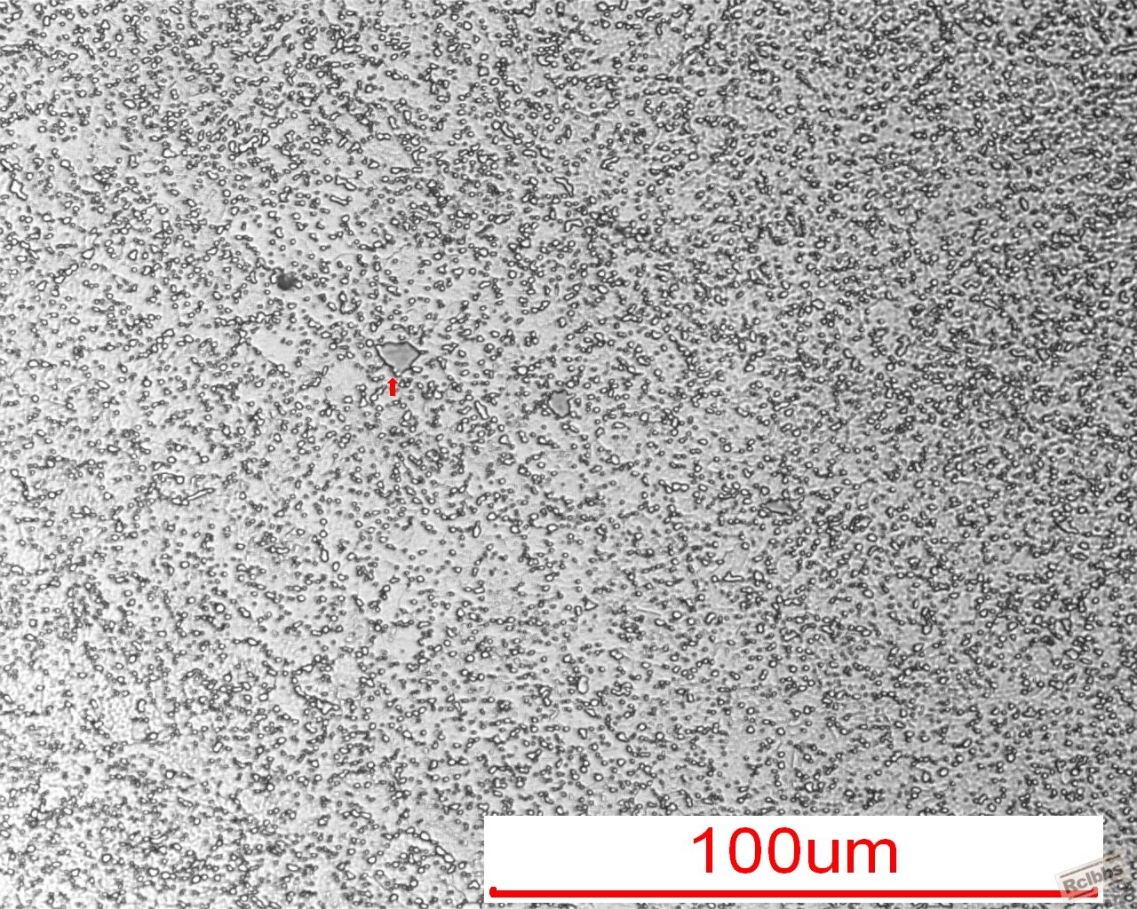

发表于 2009-10-22 19:28:22 | 显示全部楼层 |阅读模式
请各位分析一下图片 本帖最后由 tangjincai 于 2009-10-22 19:32 编辑
发表于 2009-10-22 19:48:45 | 显示全部楼层
这个是球化退火组织,粒状珠光体,放大600倍左右嘛
发表于 2009-10-22 20:11:37 | 显示全部楼层
应该先说明一下工艺及材质,粒状组织。
发表于 2009-10-23 16:43:11 | 显示全部楼层
看图片是合格的球化组织,不知楼主是多少倍数?如果是500倍,根据轴承钢JB/T1255-2001标准可评3级
是怎样的材料,是轴承钢吗?还是其它材料?
今天仔细看有少量的夹杂物,是氮化物成分 本帖最后由 紫琅人 于 2009-11-21 22:00 编辑
发表于 2009-10-23 19:34:20 | 显示全部楼层
是粒状珠光体,很可能是轴承钢
发表于 2009-10-23 19:39:09 | 显示全部楼层
红色箭头所指可能是氮化物
参与人数 1热处理币 +20 收起 理由
wangqinghua196 + 20 感谢参与!
发表于 2009-10-24 11:08:58 | 显示全部楼层
这张图的关键是6楼说的红色箭头所指,请各位高手分析下。
签到天数: 304 天
发表于 2009-10-24 11:21:58 | 显示全部楼层
楼主发帖中的几个问题:
1、材料什么?
2、热处理工艺是什么?
3、再补发一张彩色图片,或者你观察的这个块状在显微镜下是什么色泽?
发帖子要交代清楚,不要叫人去猜测。
很多人之所以做不好工作的原因之一就是:连用母语表达一个事情都表述不清楚,怎么能做好工作?!
签到天数: 226 天
 楼主| 发表于 2009-10-25 09:00:04 | 显示全部楼层
材料是4Cr9Si2,热处理状态是球化退火,箭头所指是氮化钛夹杂,非常明显
lanwenbiao + 10 感谢支持!
发表于 2009-10-25 13:37:11 | 显示全部楼层
8# wangqinghua196
同感,深刻
发表于 2009-10-25 13:41:12 | 显示全部楼层
个人觉得这球退组织不很均匀,你要分析什末呢
发表于 2009-10-25 20:28:17 | 显示全部楼层
组织是粒状珠光体,红色箭头所指是TiN夹杂,应该是500倍下的组织。
签到天数: 153 天
发表于 2009-10-25 20:44:22 | 显示全部楼层
问6、12楼:
组织是粒状珠光体无疑,但红色箭头所指夹杂一定是氮化钛吗?能解释一下。
发表于 2009-10-26 09:46:06 | 显示全部楼层
根据形态应该是氮化物,但不能确定是TiN
发表于 2009-10-26 11:01:39 | 显示全部楼层
同意14楼,是氮化物,如果是黄色,才可判断是TiN
发表于 2009-10-26 15:06:58 | 显示全部楼层
不能确定是氮化钛,氮化钛棱角处一般呈圆形,抛光后在显微镜下观测,呈粉红色的颗粒状,经2%的硝酸酒精腐蚀后,颜色消失,显微镜下不能显示。根据你的情况有点像硫化物的横切面。个人见解不足为凭。不同见解欢迎探讨。 本帖最后由 renbenfg 于 2009-10-26 15:26 编辑
签到天数: 809 天
发表于 2009-10-26 15:22:10 | 显示全部楼层
非常不同意16楼的说法,从形状看像氮化钛,而不像硫化物的横切面。如果是彩色的就好判定了。
发表于 2009-10-26 15:44:35 | 显示全部楼层
正常的球化退火组织。一般这种材料的供货状态即是如此。该材料在600-700摄氏度有较强的热稳定性和热强性。
发表于 2009-10-27 13:59:17 | 显示全部楼层
信息太少了
发表于 2009-10-29 20:03:15 | 显示全部楼层
球化退火组织,粒状珠光体
