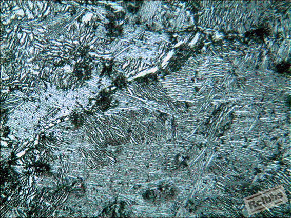

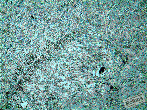

锆材Zr705金相如图,请知道的专家指点一二,分析一下组织,不胜感激。 本帖最后由 盛丽丽 于 2009-10-22 20:26 编辑

 楼主| 发表于 2009-10-27 20:44:01 | 显示全部楼层
看来搞此材料的专家还是很少啊!淬火后性能我们做到大于695MP,现在成品轴已做氧化膜,能做到整根轴黑又亮,还是希望有明白或有相关资料的专家能提供以下,谢谢。

楼主照片——
锆材组织分析。
